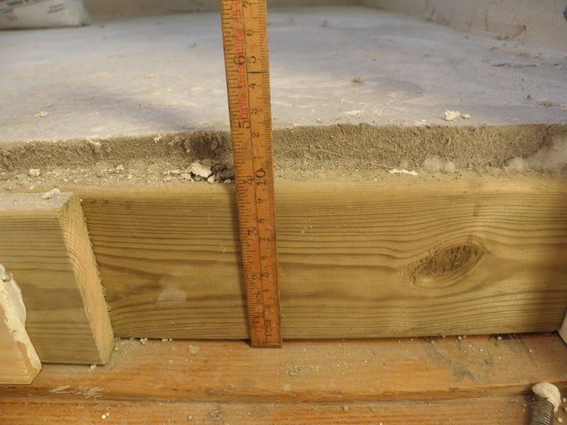

Då stod arbetet stilla ungefär en vecka innan allt "löste sig".Det var grannen som hade sett fel och ingen vattenläcka fanns.I början av Decmber 2011 då de började sa de att vi skulle ha vårat badrum klart innan jul 2011. För att hinna detta tog de en "genväg" som "förmannen" uttryckte sig och höjde golvet 13cm (utan tätskikt samt plattor).Vi bad dem avbryta arbetet då vi inte acceptarde denna höjning, dock fortsatte arbetet varpå vi reklamerade arbetet skriftligt den 28 december. "Förmannen" ringer upp och var arg och vi stämde träff den 2 januari i lägenheten för att gå igenom hur vi skulle gå vidare. När vi kom till mötet hade en hantverkare redan börjat bilat bort golvet. Då bilades 13+6cm bort.Dom hade tidigare sagt att det ej gick för att plattan mellan ytskikt och grannen unders innertak bara var 10cm.

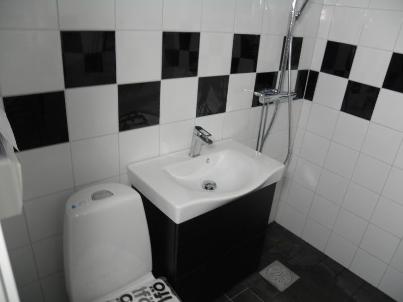

Jag och min far åkte till lägenheten för att jag skulle visa honom väggarna.Då hade dom som sagt börjat montera upp grejerna.När vi fick 3D bilden gjord så valde vi ett 540mm handfat med kommod.Men dom hade kört dit en som var 650mm.När jag såg detta så mailade jag "förmannen" när jag kom hem på kvällen eller om det var dagen där på och sa att det måste vara fel kommod dom tagit dit.Men fick som svar att det är den vi beställt.Då har det på något sätt blivit en 650mm kommod uppsatt på offerten.Fast allt gjordes gör en 540mm.
Den 2 februari meddelade "förmannen" att arbetet var klart. Efter detta har det hela varit en ren mardröm. Konsumentverket fick kopplas in för att få "förmannen" att förstå vårt missnöje men han tog detta ändå inte på allvar. "Hotade" i ett möte med oss att han skulle riva hela badrummet och lämna det som han fick det, vilket man idag kan ångra att man inte sa "Ja, men gör det du".

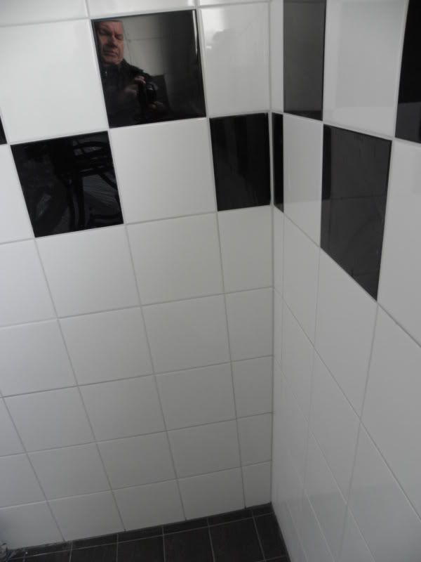

Vi har fått kopplat in advokat för att de inte velat åtgärdat saker som en besiktningsman påpekat är bristande. Vi har haft en förlikning där man gjorde upp att alla punkter från besiktningen skulle åtgärdas förutom vägglutet vilket resulterade i en summa som drogs av från fakturan som "kompensation". Dock har de på 2 försök inte lyckats med att åtgärda de fogsprång som skall åtgärdas.

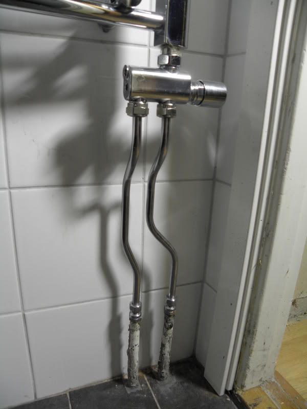

För ca 4veckor sedan så var det en herre från Örebro och tittade på badrummet.Han företrädde BKR (Byggkeramik rådet).Han mätte fal,lut och kolla lite fogsprång.men det han hakade upp sig mest på var att.Vattenrören får ej komma upp ur golvet.Det finns regler och bestämmelser som kom 2010-02-01 som ej har följts (BBV 10:1).
Han sammanfattade sitt utlåtande med "Sammantaget är min bedömning att utfört renoveringsarbete i badrum har sådana brister att det inte kan anses vara utfört på ett fackmässigt sätt"

Det är lite luddigt men man ska ha en så kalla "klack" för rören.En upphöjning som delvis skyddar rören från "vågor" efter golvet som slår mot rören och även ifall det blir en läcka från rören så ska man se detta med att det rinner ut vatten på golvet före det rinner ner längs rören och ner i bjälklaget/plattan.Som det är nu så rinner vatnet ner efter rören och rinner så länge det fortfarande är i form av vatten.Duschar man ett par minuter så kan man tänka sig hur långt det vattnet rinner om man inte har något för.
Andra alternatidet är att bila upp golvet.Få dit en rörknäckare som drar om rören.Man får tydligen pressa ihop och det är godkänt enligt reglerna och dra rören på ett annat sätt.Som i vårat badrum så dom kommer upp mellan muggen och väggen mot hallen.Bygga en "klack" även där och sen ha utanpå liggande kromade rör för vattnet.Eller om man drar om dom så dom kommer i väggen.Ha en inspektionslucka i den väggen som rören går i (inte i våtrummet då).
