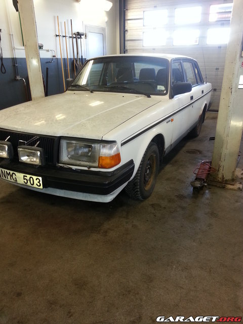

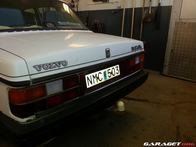

Då var lördagen i garaget klart. Tog lite bilder på reservdels bilen som kommer först ;)
Nu till dagen jobb då :-)

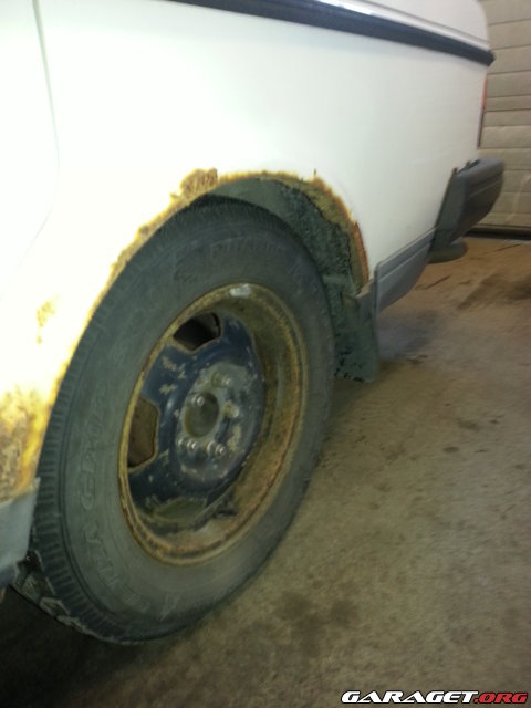

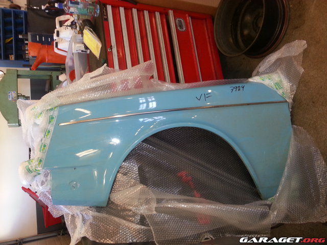

Införskaffade en ny framskärm då den andra inte var så vacker :)

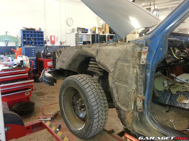

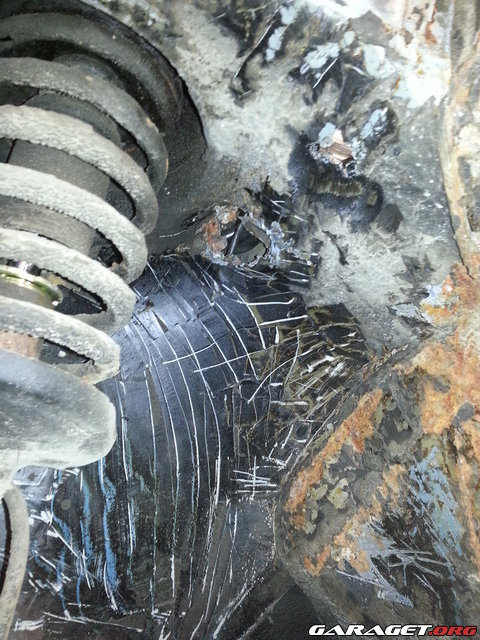

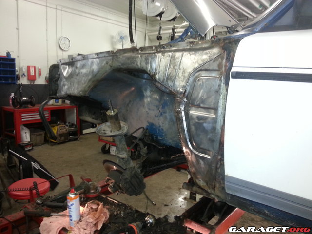

Och eftersom man ska skruva bort den gamla så är det ju lika bra man tarbort all underredsmassa!!

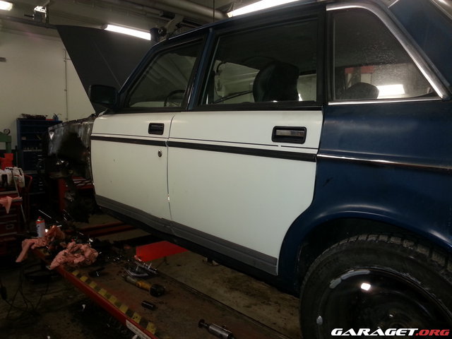

Prov monterade även dörrarna från reservdelsbilen, detta kommer bli kämpe bra!!
:cool:
Dags att skrapa och slipa lite då :)

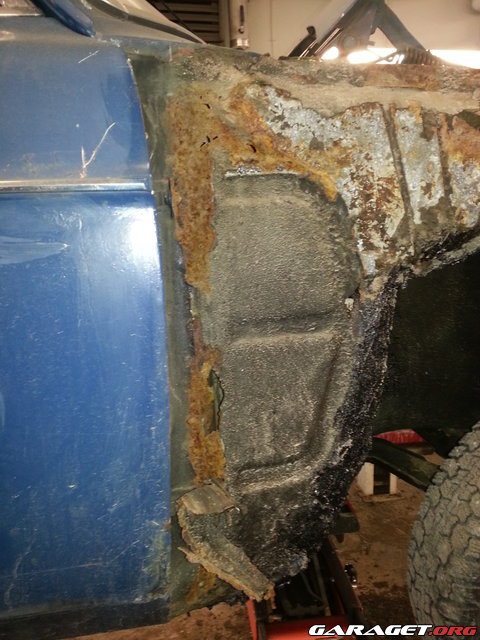

Och titta vad vi hittade!!
Inget farligt men alltid lite tråkigt :) Men det ska inte va något bekymmer :) (ingen gas i svetsen, så kunde inte laga detta idag.)

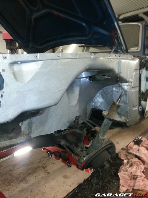

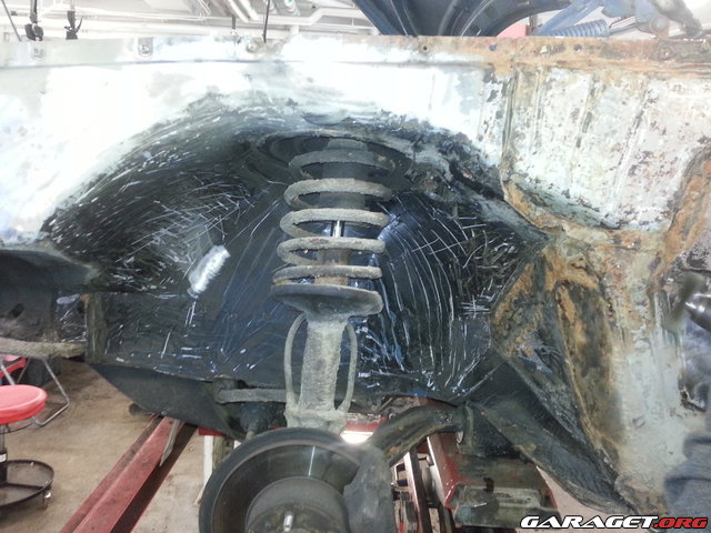

Mysigt, rent och fint.

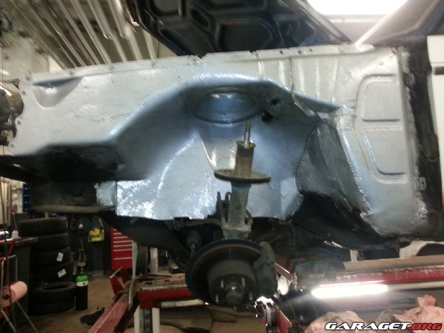

Första lagret med silvrig hammarlack på.
Har målat 3 lager nu. Ska ta ett 4 imorgon. Så det blir lite tjockt.

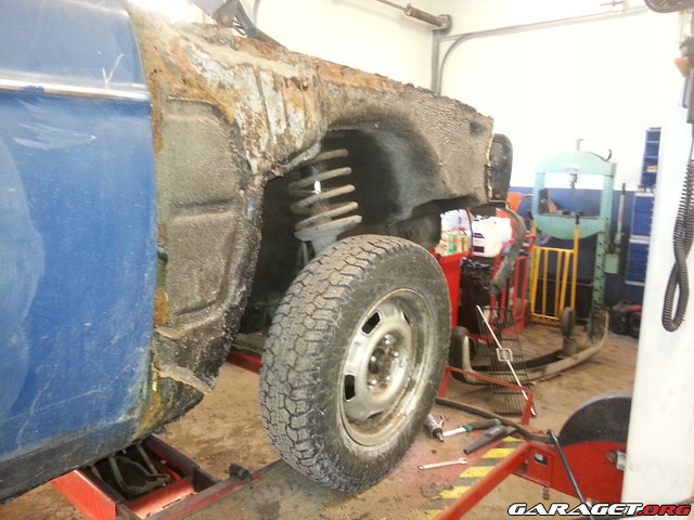

Började lite på andra sidan med. Där var det mer rost. Fast på lite lättare ställen :)
Längst med dörren är det dåligt.
Där ser nu lite bättre.

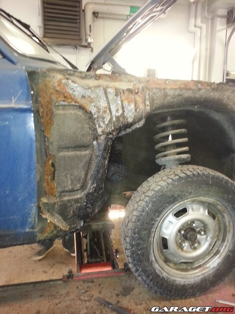

Lite utav rosten som ska lagas. (Y)

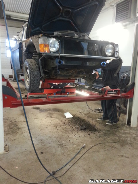

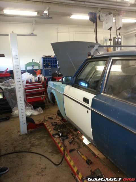

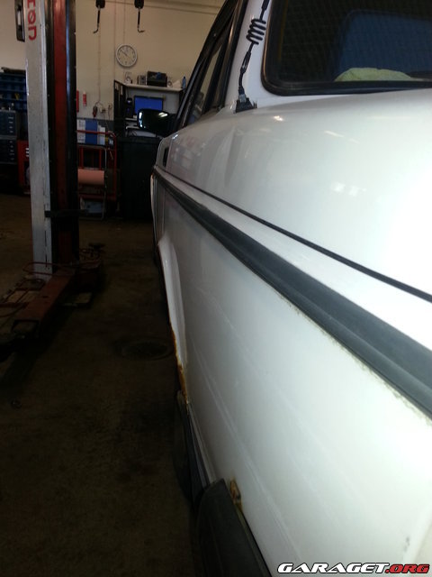

Det var meningen att bara byta skärmkanter som vi sen tänkte bredda. Men allt eftersom så hitta vi bara mer och mer spackel. Trösklarna var lagade med detta mirakel medel kallat spackel.... Så det var lika bra att byta dom eftersom reservdels bilen var fin. Sen blev det att laga lite hål. Men nu till bilder!
Så här lång kom vi på fredagen....
Fyller sakta men säkert upp.
Ser helt ok ut. Ska byta skärmkanterna.
Fick bli en svettig lunch med :rolleyes:
Sen var det bara att göra samma sak igen.
Hittade ett rost hål i vänster hjulhus. Som Adrian var snabb att laga :)
Urkapning av tröskel. Lite slalom där ;)
Tadaaa!!
Litet rost hål :)

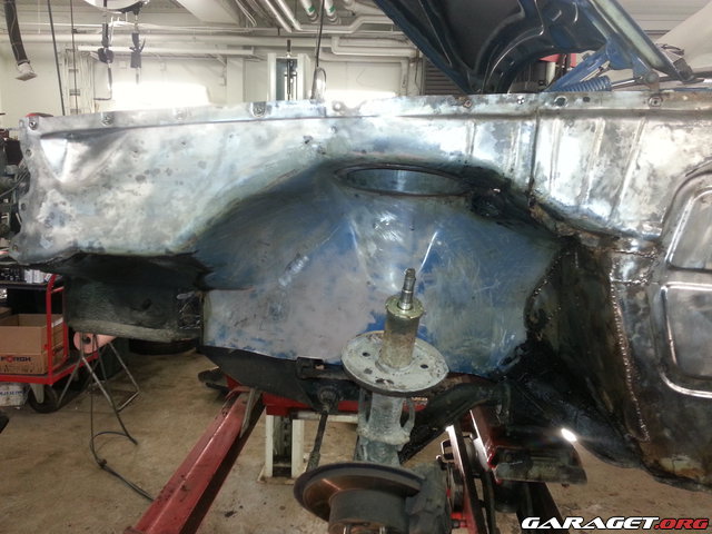

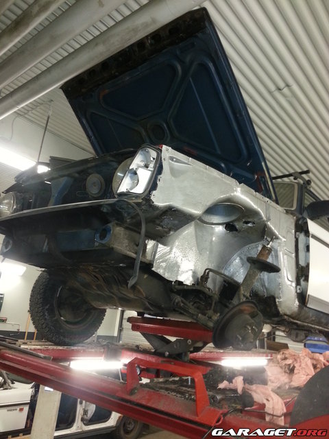

Inläggav Falle tor 11 apr 2013, 21:28
Hello, får bli en liten torsdags update:)

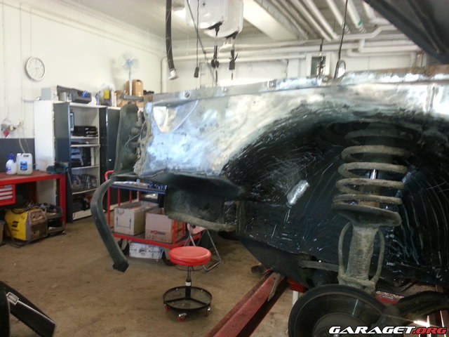

Bytte skärmkanten HB (prova även att bredda på något vis: ) då jag fick köpa lite plåt och ett fjäderbensstag för en slant av Manne :)
Bilderna blev så där. Vet inte vad som hände men några blev OK iaf.
Släng gärna en kommentar:)
Bild Fjäderbensstaget :) Och som ni ser så kunde jag inte ha luftfiltret på så det fick åka bort. Det gjorde inte så mycket då hela filtret var fullt av sand:)
OBS!! Kommer att bredda dörrar och trösklar med!! Även kommer jag bredda HELA skärmarna!!
Bild Mäter hur jag skulle kapa.
Taadaa! :rolleyes:
Provar att hänga upp den.
Finaste svets punkterna. Fick kapa av och göra om ca 3 ggr innan jag blev nöjd :/
Den kom att ut lite :)
ca 15mm iaf :)
Det var allt. Trevlig kväll :)
