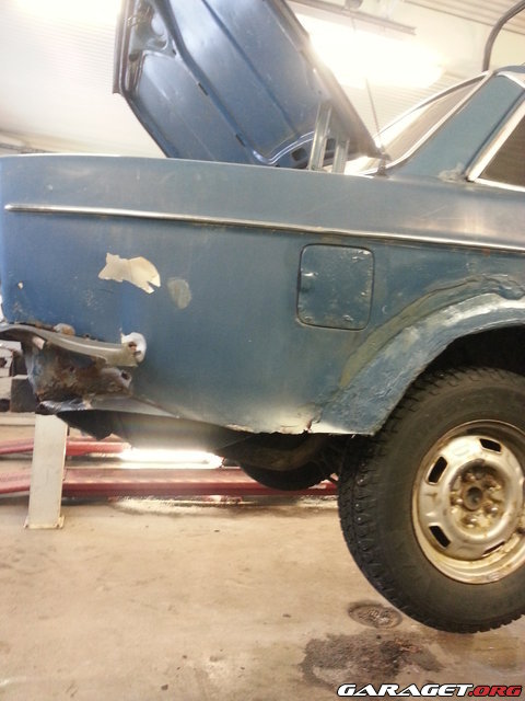

244DL Rostiga dörrar, framskärmar,bakskärmar och reservhjulsbaljor men annars är det ok iaf.

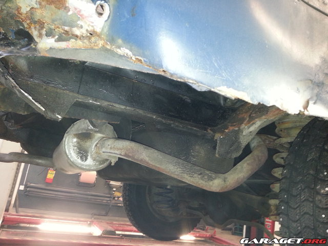

Under ser det ok ut än vad jag har sett ;)

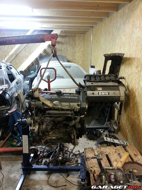

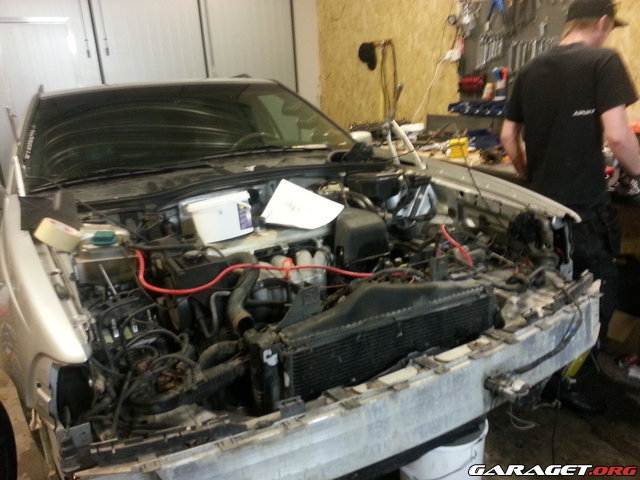

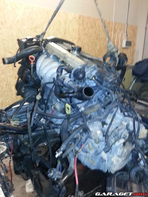

Motorn påväg ur.
Tråkig att titta på :) Tur att mustangen bakom ser lite bättre ut 8)

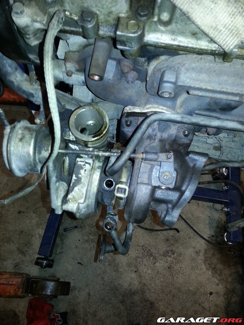

Turbon som ska vara en 19T enligt förra ägaren. Inget jag kan bekräfta då jag inte har mätt den än.

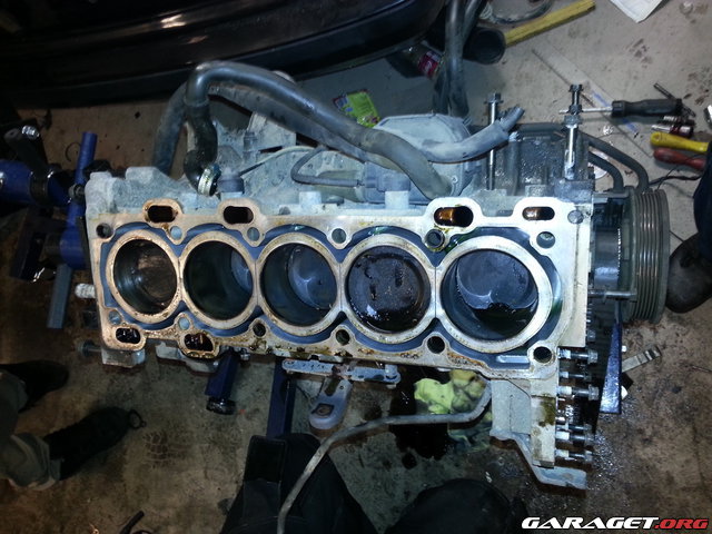

Motorn nerplockad för en kontroll och för lite färg:)

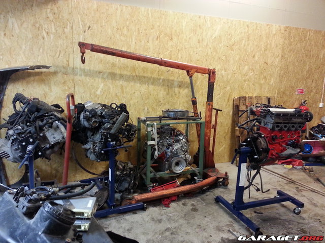

Har lite olika setup's att välja mellan här :) Mattex Garage som jag har fått låna undertiden jag får mig ett eget
Bmw 325, T5 , Mustang v8, B230 16v

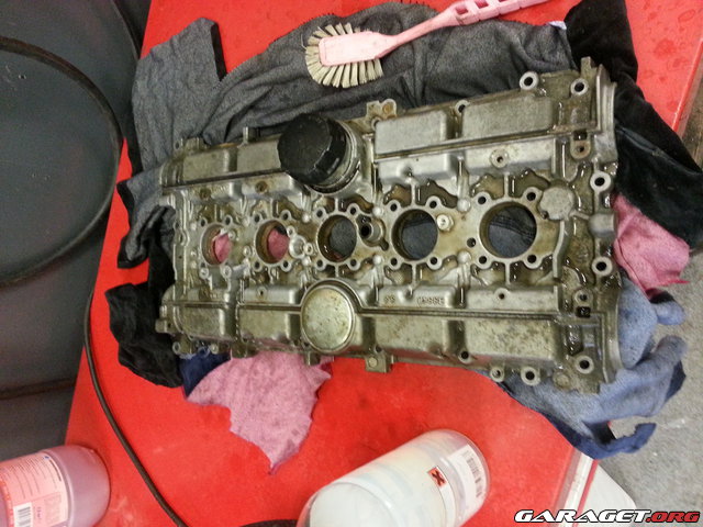

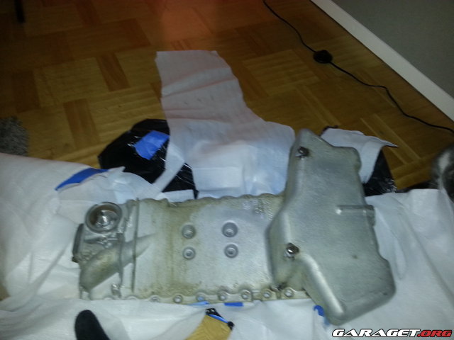

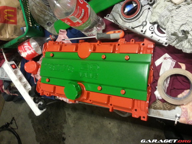

Rengörning av ventilkåpan som ska få färgen orange samma som resterande motorn ska få. Och lite detaljer ska bli grönt!
Lite rengörning.
Färg temat på motorn

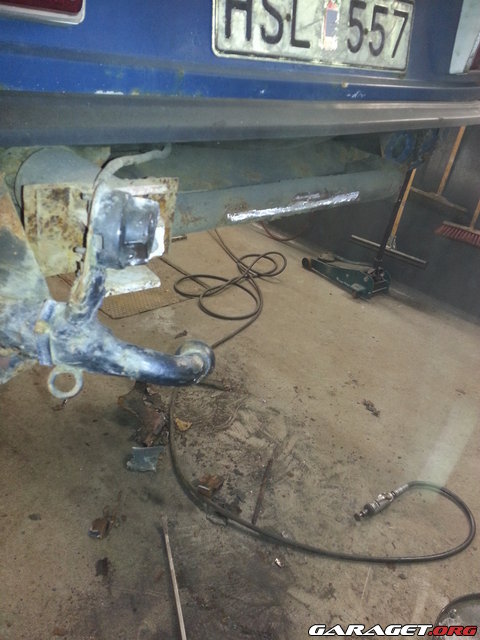

Sen lite rost lagning som gubben innan "lagade" med spackel :)
Passade på att ta bort reservhjulsbanan när jag ändå var igång med kapen :-)
Draget har gjort sitt så det var lika bra att ta det när man var igång.

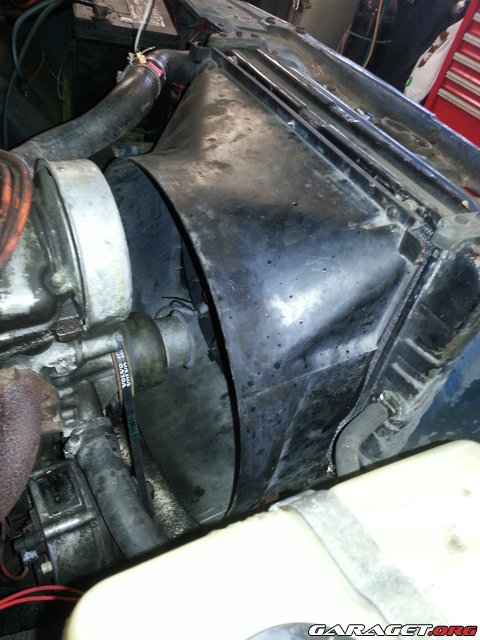

Monterade Elfläkt så man ska slippa höra en orkan när man är ute och fis kör med gamla B21an :)

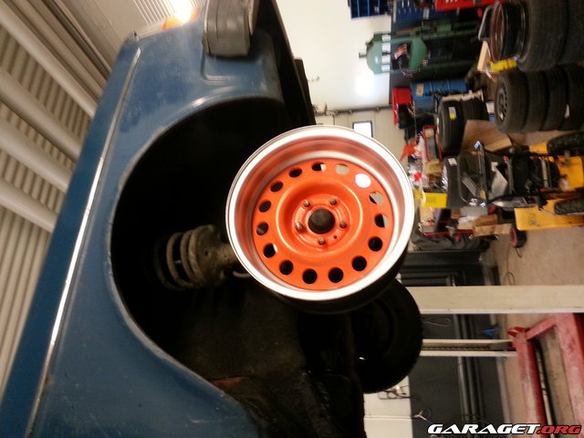

4 st v70 fälgar över, så varför inte centrum vända dessa ist för att dom ska ligga och smutsa??
Dock sitter det vinter däck på 205/55-16... Men det får bli vintern ut sen så kommer 17" eller lågprofils däck på dom fälgarna:)
115mm fälgkant.
En klar :)
Sticker ut lite. Men det är ju inga fel!
2st klara. 1 fälg var för skadad så får åka och handla mig en till.
