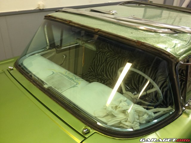

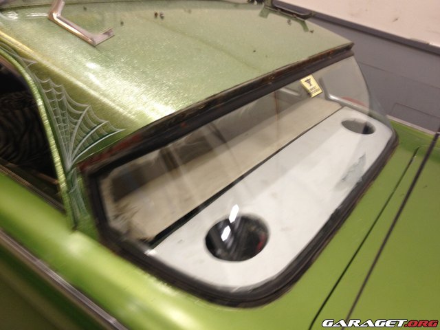

har fått hem lite flake till taket, inte den bästa bilden,,
kommer ju bli lite tråkiga demonterings bilder som update den närmaste tiden, men nån kanske tycker det är kul att kolla på.
har börjat att plockat bort fönsterlisterna.

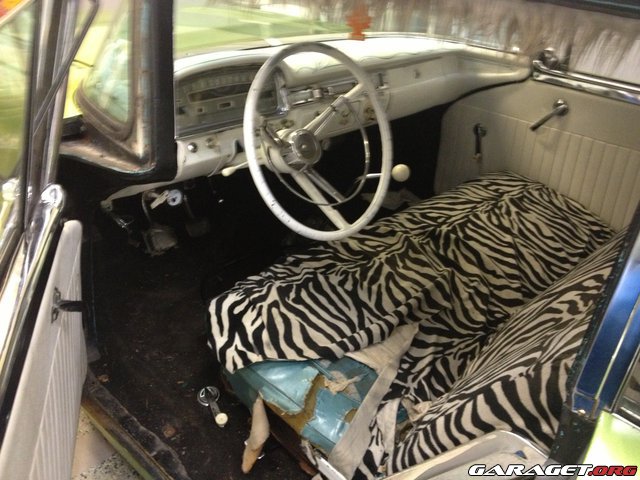

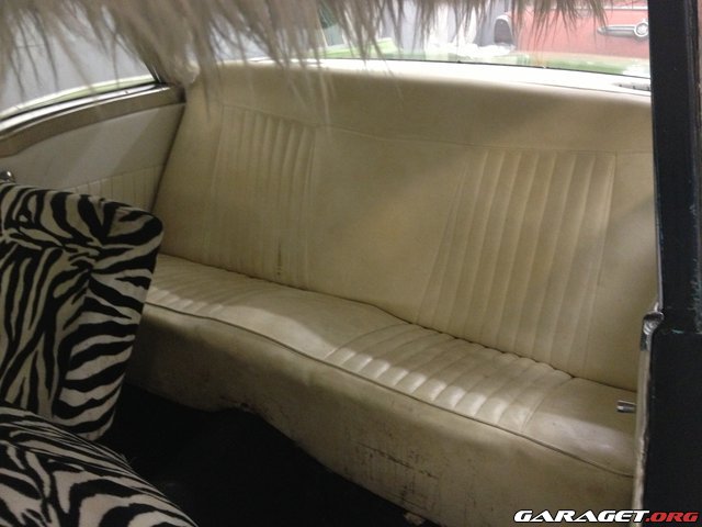

här kommer lite bilder på hur inredningen ser ut nu
