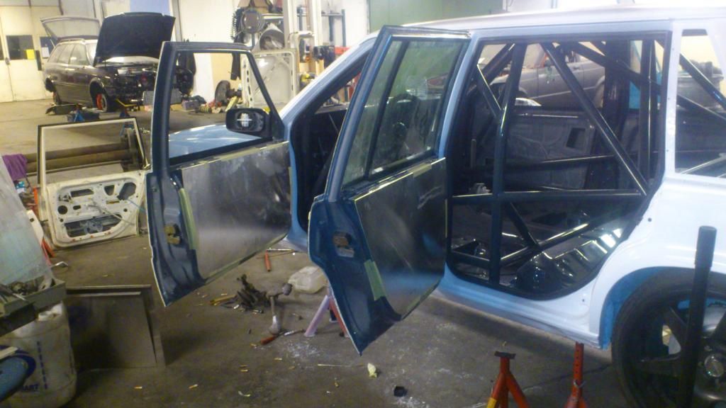

Klippte till aluplåtar till dörrsidor. Ska använda mig av 240 handtag på insidan, då dom är lite försänkta.
Sen va de bara att börja plocka av prylar för att få iväg dom på lackering. Började att plocka av framskärmarna, då fick han stå såhär å skämmas en stund

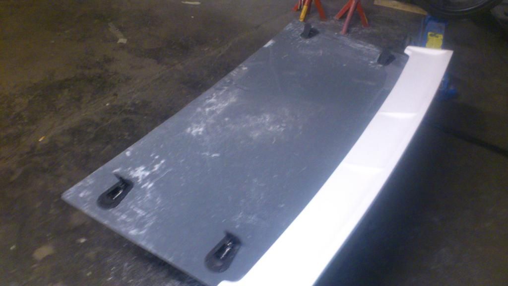

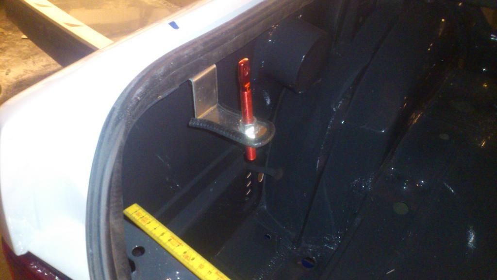

Under tiden skärmarna va på lack passade jag på att montera låsena till bagageluckan. Blev såhär
Såhär gjorde jag med pinnarna till låsen. Listbiten kommer ersättas med en som täcker hela aluplåten, denna bara låg och skräpade.

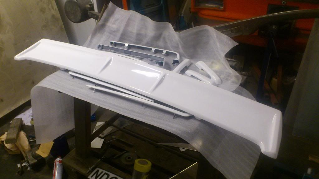

Och nu är skärmarna tillbaka, så nu åker strax dörrarna iväg på lackering
Samt lite mera saker som fick sig lite färg
