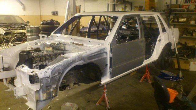

Har börjat att passa in glasfiberdörrarna så jag kan få iväg dom på lackering. Började med förardörren, blev dock lite tveksam till att ha den dörren i glasfiber, ganska så trisst om man blir påkörd på banan tex. Överväger att ha förardörren i plåt för säkerhetens skull..
Nåväl.. Kommer en bild, photobucket vägrar fungera så det blir inga fler bilder just nu, dom kommer så fort photobucket kommer ihåg igen.
Lyckades få fram en till bild.. Här ser man hur det ser ut med skärmen på plats, Hela dörren måste ner några mm, sen även sänkas i bakkant. Mkt arbete kommer dessa dörrar kräva verkar det som.. Inte för att finischen är dålig utan alla hål som ska mätas in, borras, filas osv, lister som ska dit, rutor osv .

Erlandsson skrev:blev dock lite tveksam till att ha den dörren i glasfiber, ganska så trisst om man blir påkörd på banan tex. Överväger att ha förardörren i plåt för säkerhetens skull..
Du tänker på att den inte är lika stark eller? isåfall kanske man kan bygga om buren så den är lite högre upp vid dörren?
Ser riktigt bra ut! :)
Har också tänkt på just att bygga om buren. Men buren byggdes när jag fortfarande skulle använda vanliga dörrar, nu är bilen nymålad inuti så ja tänker inte börja kapa å svetsa inuti nu.. Men nästa vinter kanske .
Får ta en grogg och fundera lite över dörren :)

Nu är dörrarna på vänstersidan inpassade och klara. Nu ska bara rutor krånglas dit, ut och invändiga handtag, alu dörrsida, sen ska de plastas och spacklas så gliporna blir lite bättre, när detta är klart åker dom iväg på lackering.
Har börjat på högersidan också. Är några timmar kvar innan dom sitter där dom ska.
Det va meningen att jag skulle köra med plastrutor i bilen, men eftersom dörrarna är i glasfiber blir själva rutramen i dörrarna lite "slappa" och orkar inte trycka mot listen inuti dörrgången riktigt bra, så risken för enormt vindbrus är nog ett faktum.
Har gått i tankarna att försöka få dit glasrutorna istället så stabiliserar dom troligen dörrarna bra mkt mera än en plastruta gör.. Vikten är inte så jätte noga, höjjer laddet några hekto istället :)
