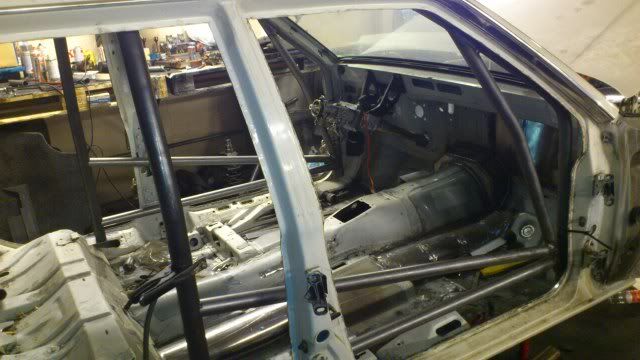

Rensad invändigt
Fullbur från finess
2st sparco evo stolar

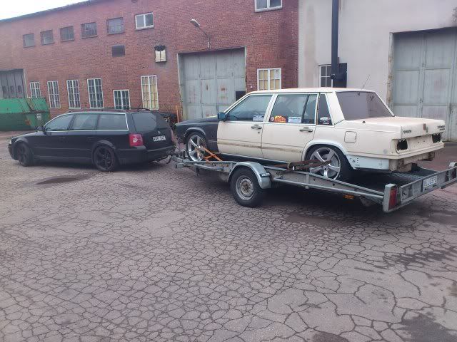

Bilen hämtad hos polarn

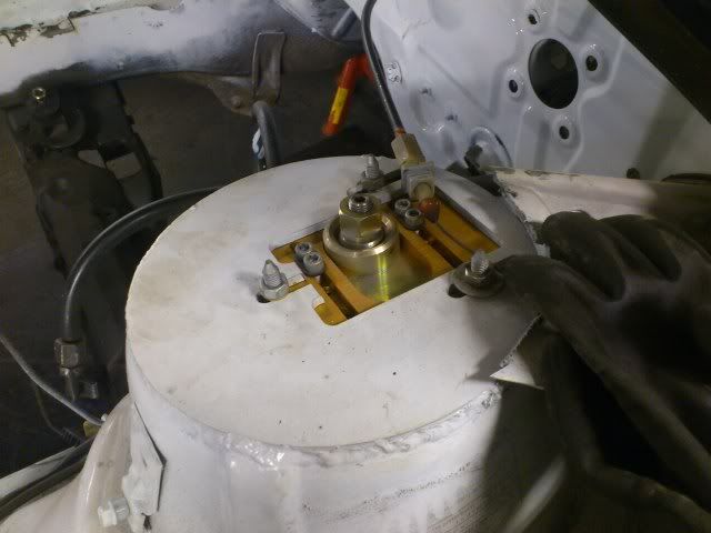

Bakbromsar och coilovers

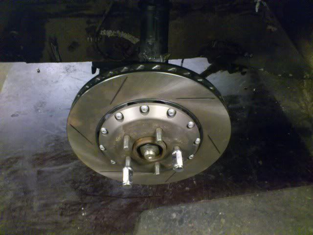

Skivorna fram

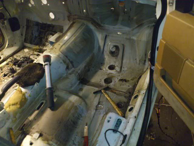

Det va så det såg ut efter jag fått upp den på pallbockar i garaget.

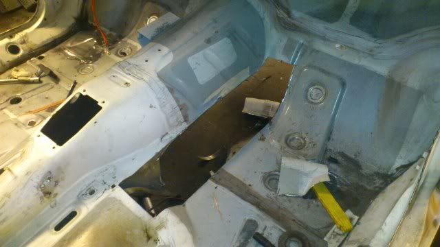

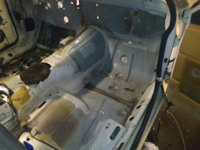

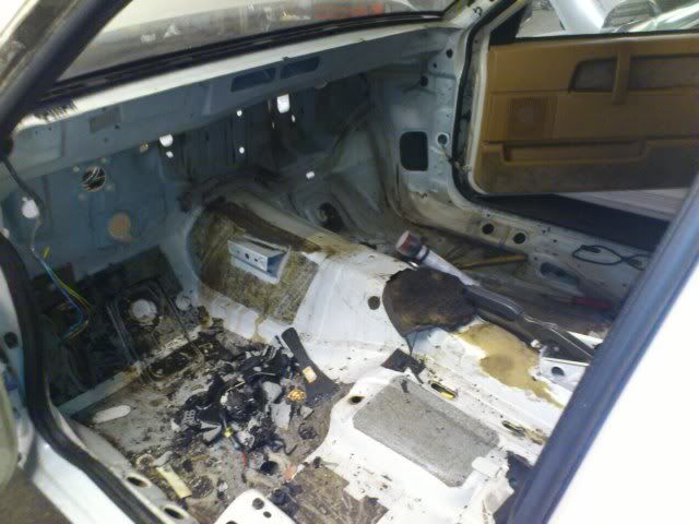

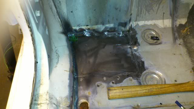

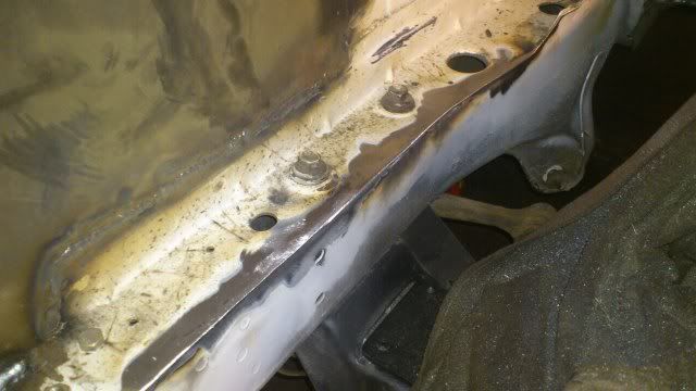

Sen började jag att skrapa asfaltsmattor inuti.....
Kapa bort rosten som fanns, likadant på passagerarsidan
Som nytt igen

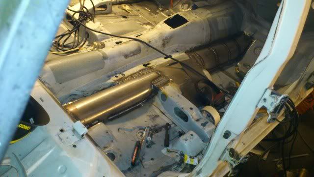

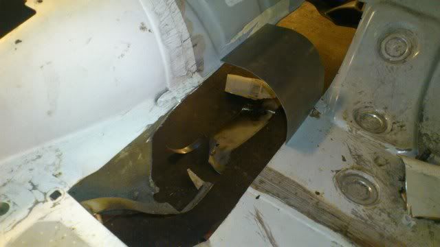

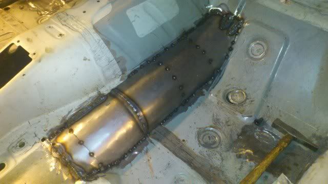

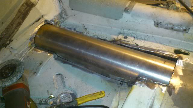

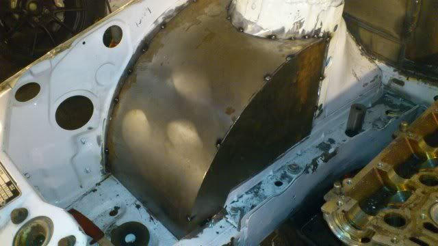

För att slippa att avgassystemet tar i när man tex lastar bilen på kärra byggde jag mig en växellådstunnel

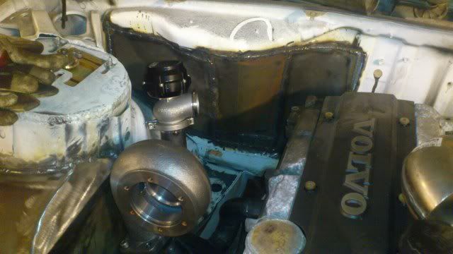

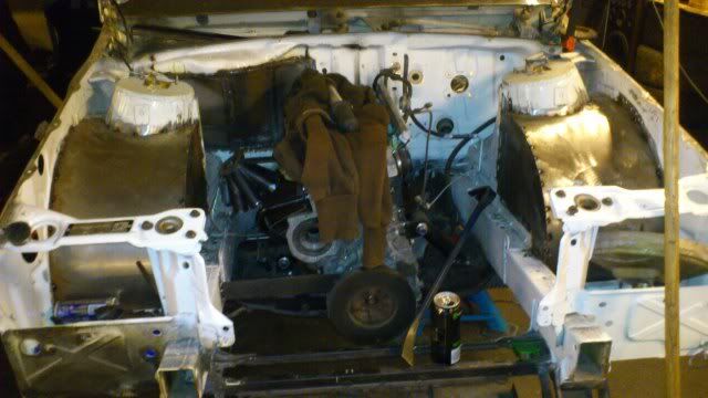

Byggde även om torpeden lite för att ge mer plats åt downpipe och wg
Va rädd att motorn hamna så långt bak så jag skulle få problem att få ner lådan så byggde om växellådstunneln lite när man ändå höll på.

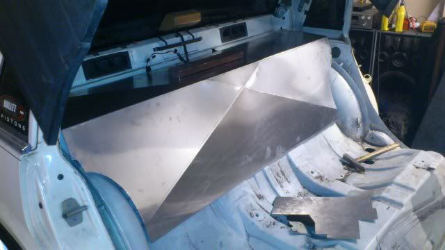

Klippte till en brandvägg i alu

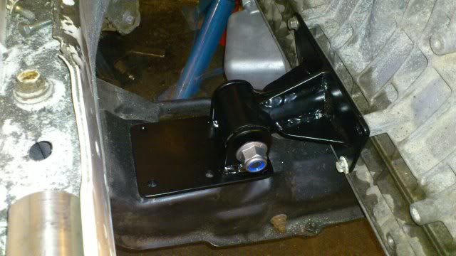

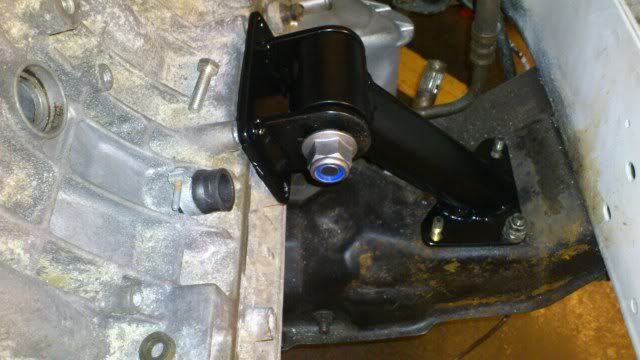

Motorfästen
Växellådsbalk

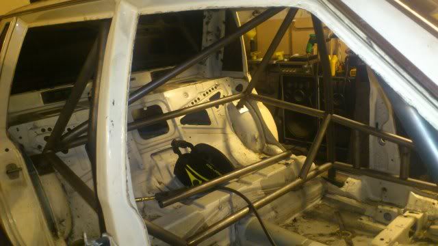

Burbygge

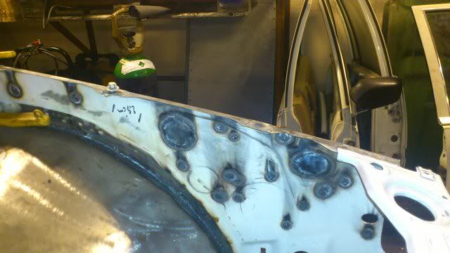

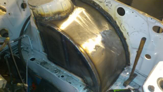

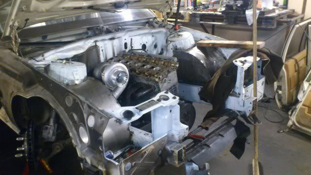

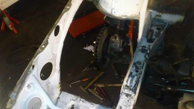

Byggde nya hjulhus fram så det inte tar i om man bygger om spindlarna för ökad styrvinkel
Såhär såg det ut när jag tog en sväng förbi garaget på lunchrasten.
Efter jobbet va de bara att börja bygga :)
Färdig punktat :)

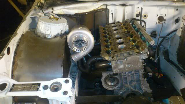

Och provmonterat. Ska modda överkant på hjulhuset en aning så det blir lättvindigt att plocka bort turbon
Råkade knäppa en bild på frambromsarna också

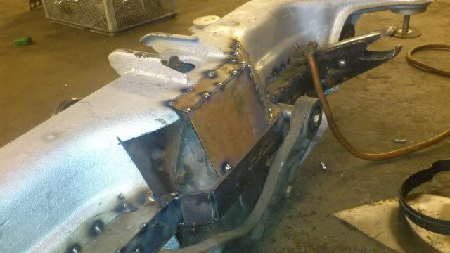

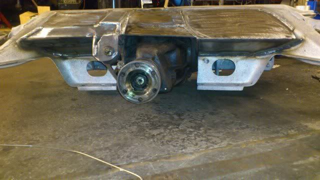

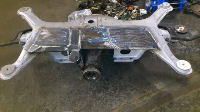

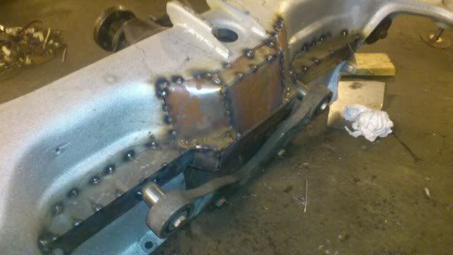

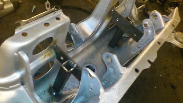

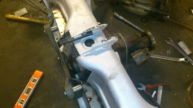

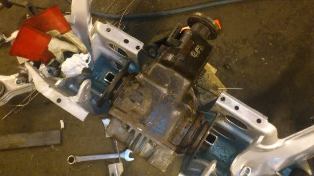

Skruvat ner bakvagnen och börjat passa in m3 diffen. Några bilder på det kommer här.

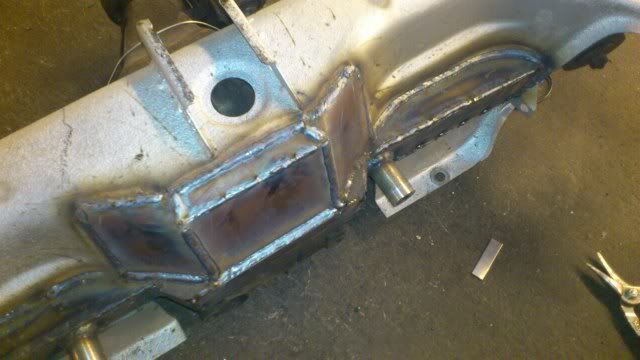

Eftersom m3 diffen va lite smalare än original diffen gjorde jag några fästen så man fick nått att utgå ifrån.
Urkapat och m3 diffen ilagd. Bara att börja bygga fästen :)
Har verkligen kastat ihop detta så vackert är det verkligen inte, men sålänge de inte syns anser ja inte att man behöver lägga ner sig mer än nödvändigt :)

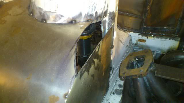

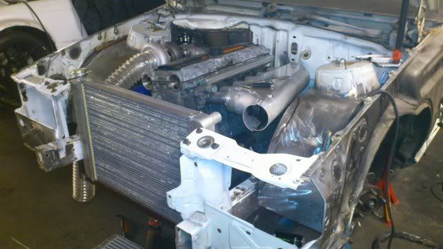

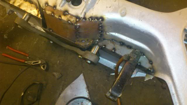

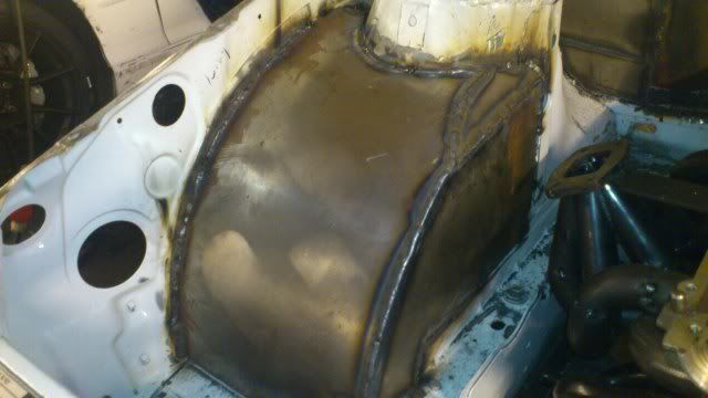

Kapat till höger hjulhus för mer frigång till turbon

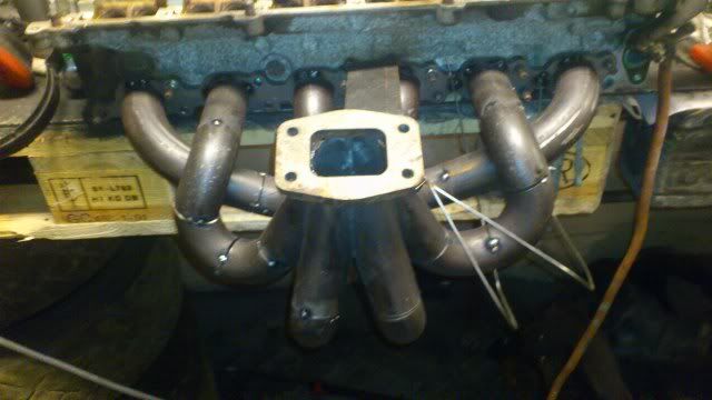

Och ihopbrassat med mig sprutan och resten helsvetsat
Vänstra sidan också
Fick bränna lite på bakvagnen också så man får iväg den på pulverlack snart.

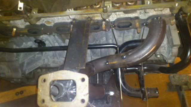

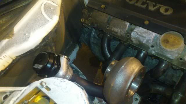

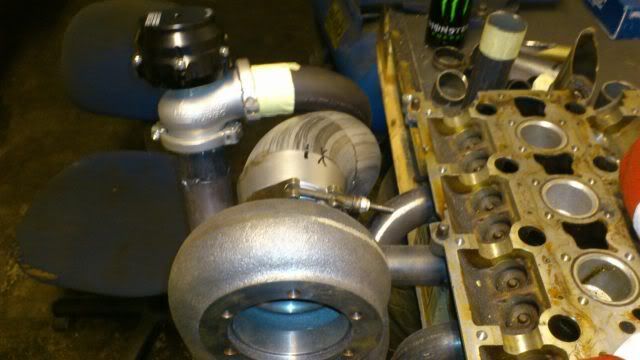

Börjat lägga igen onödiga hål i motorrummet, gjort klart bakvagnen för pulverlack, helvetsat grenröret och ska börja med wg rör, ska även börja pula med downpipe, tryckrör osv snart.
Grejjat lite wg rör idag. Inte optimalt flödesmässigt men fick inte till det på annat vis. Tiden får utvisa huvida det funkar bra eller anus.
Massa små hål bildar ett större hål
Röret punktat . Vill inte börja helsvetsa innan jag börjat med downpipen

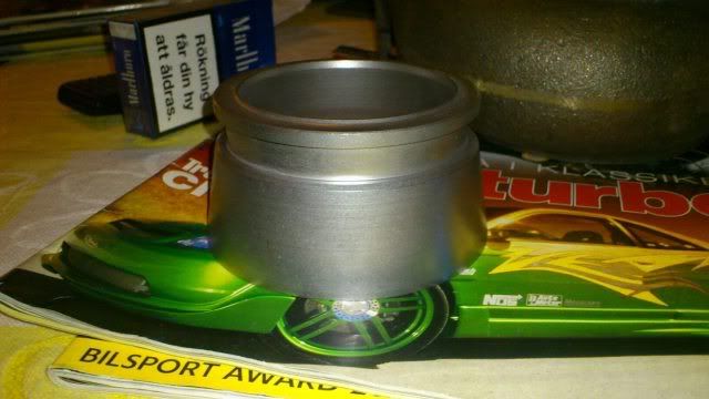

En polare svarvade en v-bands fläns som konar upp till 3,5" åt mig i veckan, men fick inga rördelar idag så downpipebygge får vänta tills nästa vecka istället.

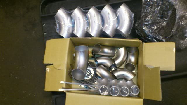

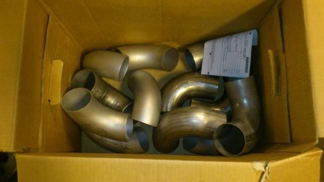

3" och 3,5" rostfria böjjar till tryckrör och downpipe.
Div mindre böjjar till vattenrör osv.

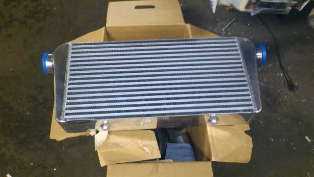

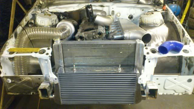

Intercoolern. Blev en med 600*300*100 cellpaket .
Nu ska det inte dröja innan det kommer roligare bilduppdateringar :)

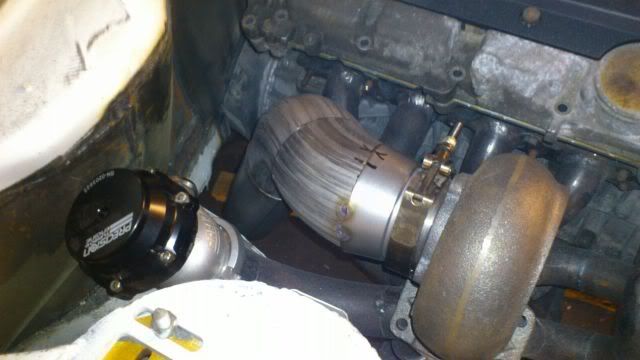

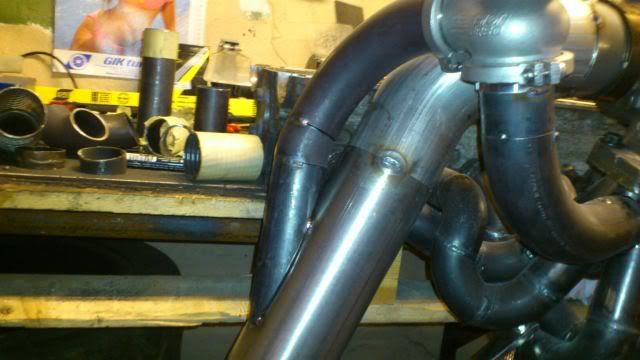

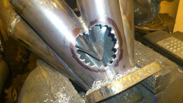

Byggt en downpipe
Och ett wg rör
Drog in wg röret i downpipen. Borde skämmas när man blandar rostfritt och "rostfort" på detta vis.. Tur de finns avgasbandage :)

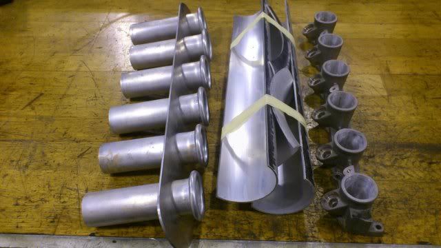

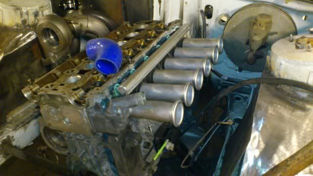

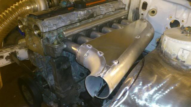

Synd att det inte finns plats till att ha trattarna såhär långa :)
Ska försöka börja med insugsbygget under veckan. Så man kan börja bygga tryckrör osv efter det.
Händer lite iallafall. Ska se om jag kan börja svetsa i eftermiddag.
Helsvetsat trattarna mot insuget och punktat ihop resten, fick även till en kylarbalk, bara fäste till intercooler kvar sen kan man börja bygga tryckrör..
Så långt har jag kommit hittils.. som ni kan se är det riktigt mycket jobb kvar.
