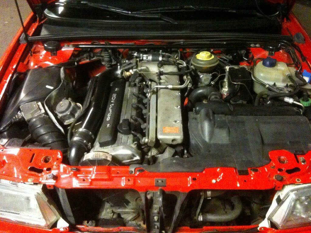

Efter den stått ett par dagar gick den dåligt och ladda inte som den skulle..
Tänkte att jag skulle kolla stiften men innan jag fått ur dom såg jag flera deciliter med olja i hålen. Blev att riva ventilkåpan och köpa en ny packning samt Magnecor tändkablar :D

Skruvat ihop den och nu går den som den ska igen!
Dock utan nya Magnecor tändkablar och dump, dryg leverans..
Efter fel kommer såklart nästa på löpande band, huven är i baklås :cry:

Huvproblemet hittat! Någon klåpare har vart där och "lagat" annordningen till vajern på eget vis.
Har nu bytt dumpventilen till en aluminium och efterdragit ventilkåpan.. tar tid att skruva med Audi märker jag :o
