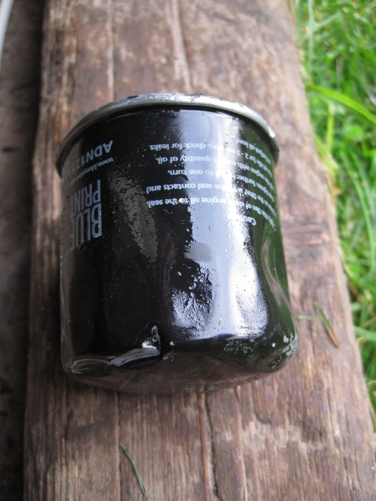

Nu när motorn lirade som den skulle så va man ju lite gassugen. :)
Så vid ett tillfälle så drog jag ut får en korsning och drog iväg fullt 1an, 2an och skulle precis växla till 3an... POFF!!!!!
...och jag hade fulla vindrutan av nån vätska.. Fasen tänkte jag och slog av allt. Nu gick en kylarslang!
Nej, det var det inte.. för vätskan rann inte av som vatten direkt. Utan var lite segt. Olja...
Då skramlade det till under bilen och jag såg nåt rulla på vägen i backspegeln.
Stannade vid vägkanten med en stadig oljerand efter mig. Öppnade huven och såg att jag inte hade nåt oljefilter kvar.
Gick och hämtade det borta på vägen och ringde samtidigt en polare som ställde upp med bärgningshjälp hem igen.
Stort tack till Christopher Ekerljung och Joel Holmstrand!! :bocka: Grymt att kunna ställa upp på väldigt kort varsel. :)
Väl hemma så började jag kolla på vad som hänt och åkte in till J-Spec och kollade med dom.
Då visade det sig att jag fått fel oljefilter. Jag glömde nämna att ja hade oljefilterflytt på den vilket gjorde att det skulle vara ett annat filter än original SR20. Så originalfiltret passade, men gängade på lite väl kort.
Dom två senare filtren (AVS) jag skaffat tidigare var dock rätt. Så jag monterade ett sånt och fyllde på ny olja.
Hade tappat ca 3,5liter på dom 300m jag rullade när jag tappade filtret.
Efter en rejäl motortvätt och stora delar av bilen så fick jag den ren igen. :) Satan så kletigt allt var!

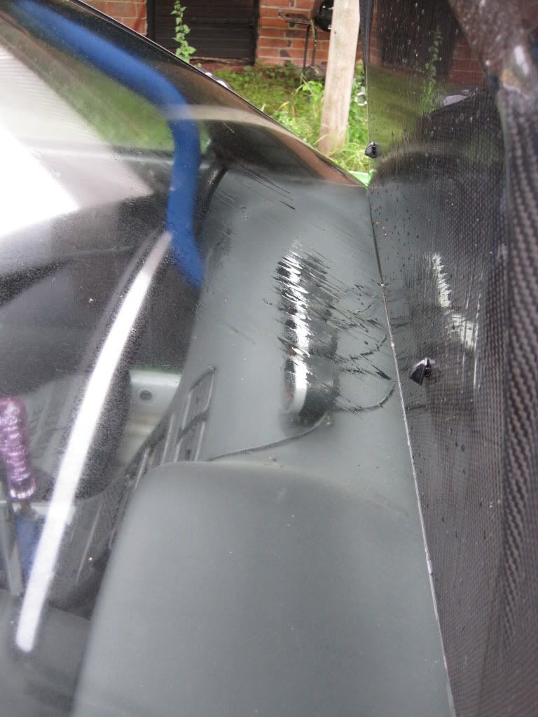

Lite bilder på olja över och i bilen.
