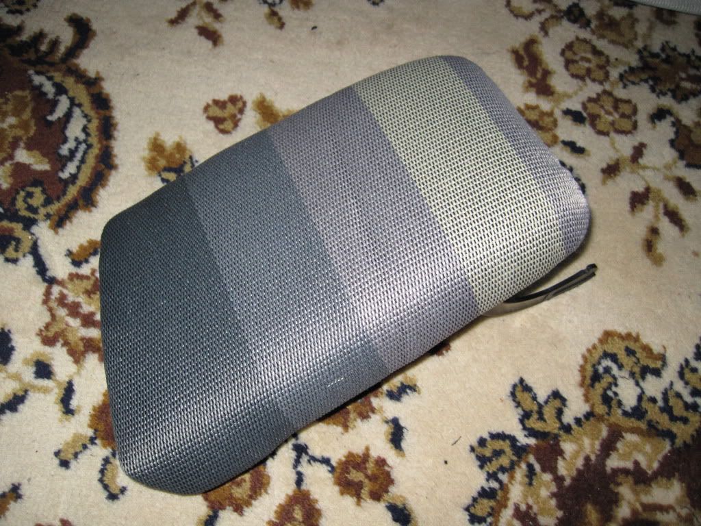

Dagens uppdatering för bli omklädnad av hanskfacket.
Det bli lite av en "How-To". :)
För att matcha stolarna så fick det bli Bride tyg.
Började med att plocka isär hanskfacket så jag fick ytterhöljet löst.
Sen klippte jag till tyg med lite marginal så att man kan vika det runt kanterna.
Sen började jag med att fästa den i överkant så att man får tyget där man vill ha det.
Det är ju denna del av luckan som syns mest. Alltså viktigast.
Man klämmer alltså tyget mellan inner och yttersida. Skruva i en skruv i taget så att man kan justera tyget om det skull glida snett.
Vid låset så skär man ett kryss och viker in flikarna runt låset. sen trycker man dit plastringen igen.
Sådär! :)
Men... nu har man ju inget hål för handtaget.. Och tyvärr var det här tyget i stort sett icke stretchbart. Så jag kunde inte hur jag än gjorde få "gropen" in vid handtaget.
Så det blev till att plocka lös tyget igen.
Klippte sen ut ett par bokstäver till från tygstycket. Dessa ska användas för att skarva i dom befintliga bokstäverna och på så sätt mönsterpassa i hålet. En tredje bit kliptes också ur för att bli den innersta delen i "gropen".
Efter att ha X-at alla kanter och passat in ett par trekantiga bitar av bokstäverna så har jag här sytt ihop alla bitar och kletat på kontaktlim. Både på lucka och tyg. dags att låta torka lite innan vi sätter ihop det.
Här har jag tryckt ihop dom limmade ytorna och väntar på att det ska härda lite innan jag fortsätter med att montera tyget runt kanterna.
Här syns även dom små urtagen som blir vid gångjärnen.
Tryckt dit kanterna på baksidan handtaget.
Efter att det torkat den tid det skulle så gjorde jag än en gång som i början här att jag drog tyget runt kanterna och skruvade ihop luckan.
Taadaa!! :)
Här är luckan monterad i bilen.

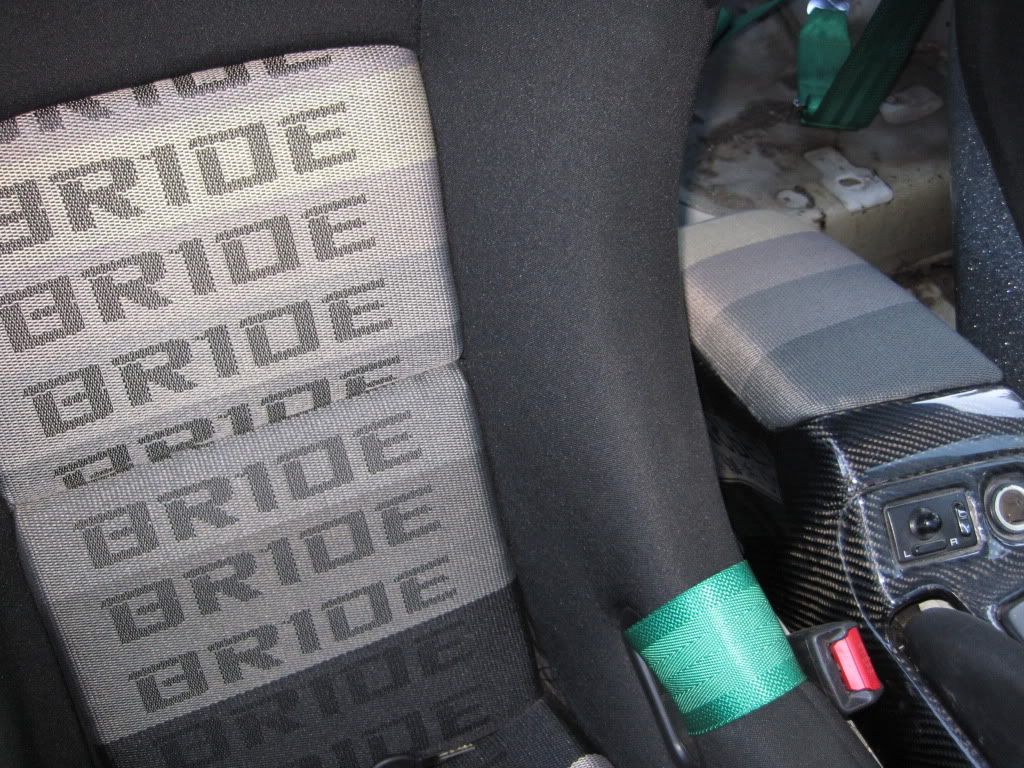

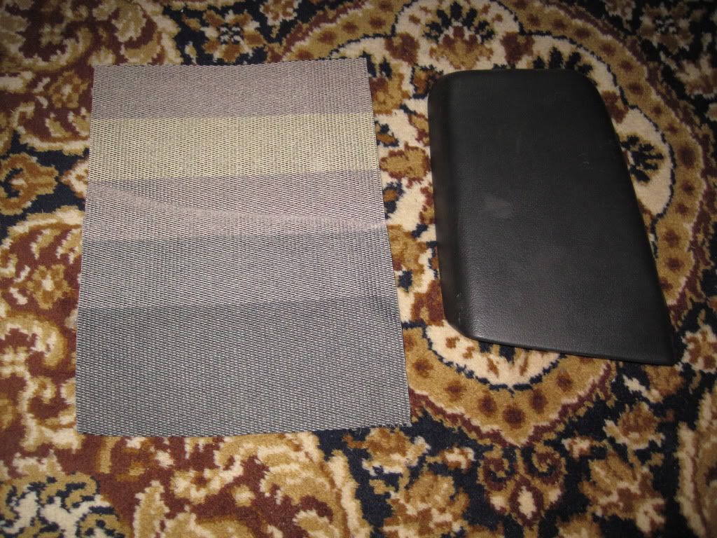

Vidare så klädde jag om mittarmstödet också i samma tyg. Detta är ju lite mindre så ja valde en del av tyget som inte har nån text.
Man gör på samma sätt med denna. Börja från ena sidan. och pilla in tyget allt efter som och skruva i skruvarna för att klämma fast det.
Färdigt!
Monterat i bilen.

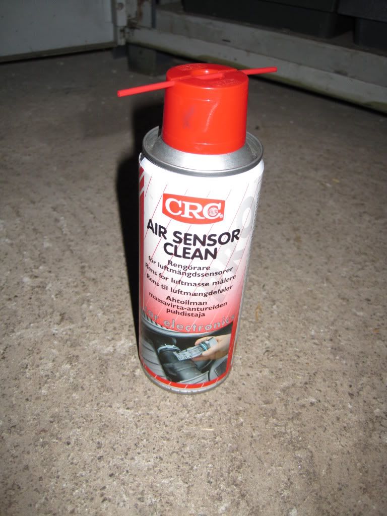

Har ju under hela tiden haft problem med att den inte gått som den skulle. nu har jag förvisso lite laddtryck efter turbobytet. men den går satan så orent när den börjar ladda lite mer än 0,3. sen börjar den gå bra runt 0,6bar igen. ...mycket skumt.
Har letat fel i ett bra tag nu. hittat lösa kablar, bättrat på jordpunkter mm. mm. men utan resultat.
Nu hade jag inte mycket mer kvar att kolla. Men tänkte att ja kan väl prova att göra ren LLM först innan man provar att byta den.
Så det blev till att köpa en flaska CRC Air Sensor Cleaner.
Plockade loss LMM, sprayade på och lät torka enligt instruktionerna.
Monterade tillbaka och tog en provtur. Nu jävlar hände det grejer! :) Alla problem var som bortblåsta och den laddade och gick jämt och fint. Laddade 0,9 och var som en helt ny bil i karaktären. :)
Nu va det roligt att köra den!! :D
Tänk att en skitig LMM kan ställa till så mycket problem med gången. det trodde jag inte..

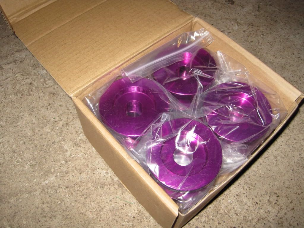

Blev en tur till J-Spec och hämtade en uppsättning Alubussningar till bakvagnen och samtidigt så blev det ett par oljefilter också. AVS Mag Power filter den här gången. :)

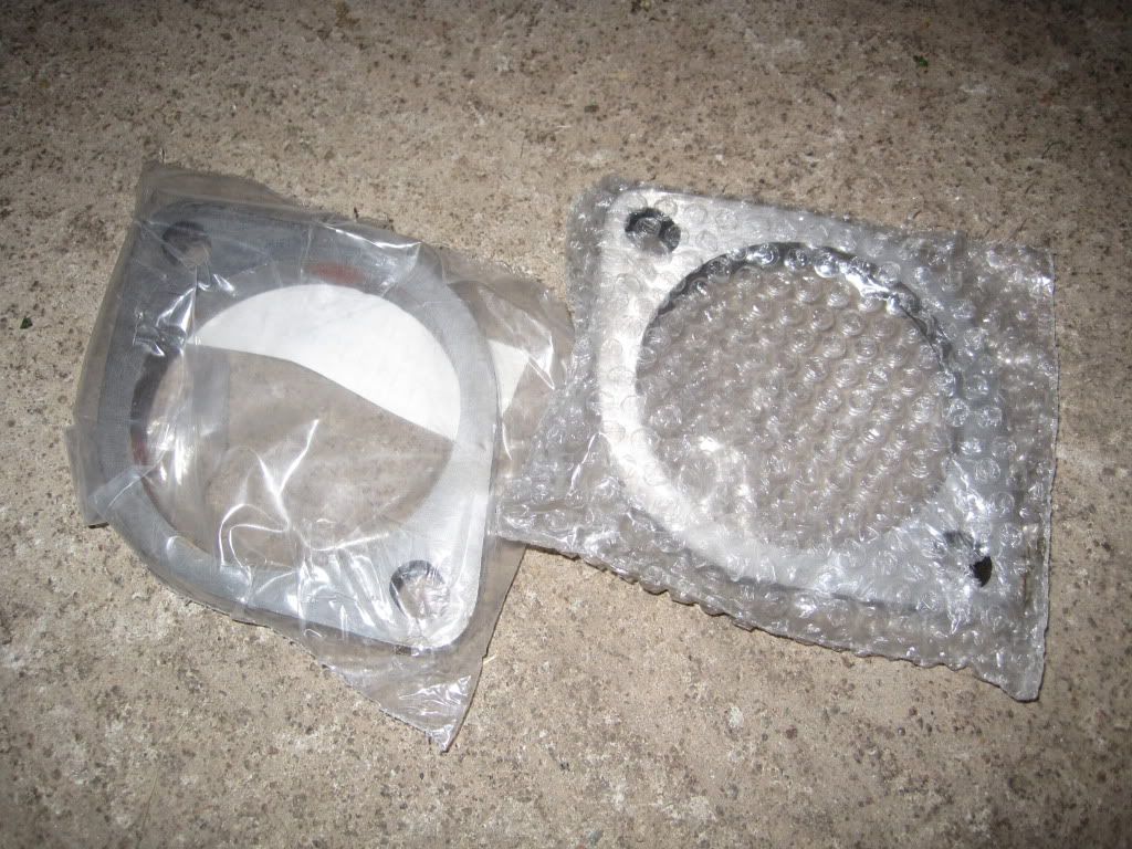

Ett par avgasflänsar också kan vara bra att ha om man skulle få några roliga ideer med avgassystemet framöver. :)

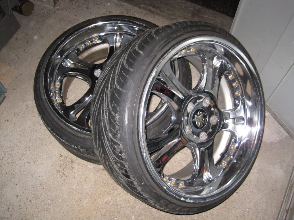

Var förbi Däckia Karlstad också med ett par fälgar och däck. Tänkte att det var dags att fixa en uppsättning för att leka med. :) Stort tack för hjälp med monteringen. :)
Jag tog mina 9x18" Weds Kränze Cerberus och kastade på ett par gamla 215/35-18 däck.
Satt rätt bra på dom fälgarna! :) Duger att bränna upp! ;)
