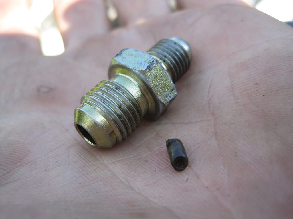

Efter lite letande, funderande så blev man inget klokare varför den hade rasat. Borde ju vara oljetillförsel, men slangar och allt såg bra ut. provade också att köra motorn på starten för att få olja genom slangen till turbon. Det kom inte en droppe hur vi än gjorde..
provade plocka bort slangen. Ingen skillnad. inte en droppe ur nippeln. Då börjar man ju fundera vart i motorn det är tätt.
Plockade loss själva nippeln på blocket och då låg det olja med tryck bakom den märkte jag.
Nippeln var helt tät och jag fick knacka ur den med en liten insexnyckel. Då stöp det ut en liten plastliknande plugg ur den.
Vet inte vad det är och vart det kommer från. men konsistensen är typ som polyester liksom. blir lite vitt när man skrapar på det med nageln. Skumt, men nu hittade man ju i af felet! :) Skönt!!
Denna lilla plugg kan ju förklara varför den S14A turbo som satt på den innan TRS330 turbon också var helt slut. :wink:

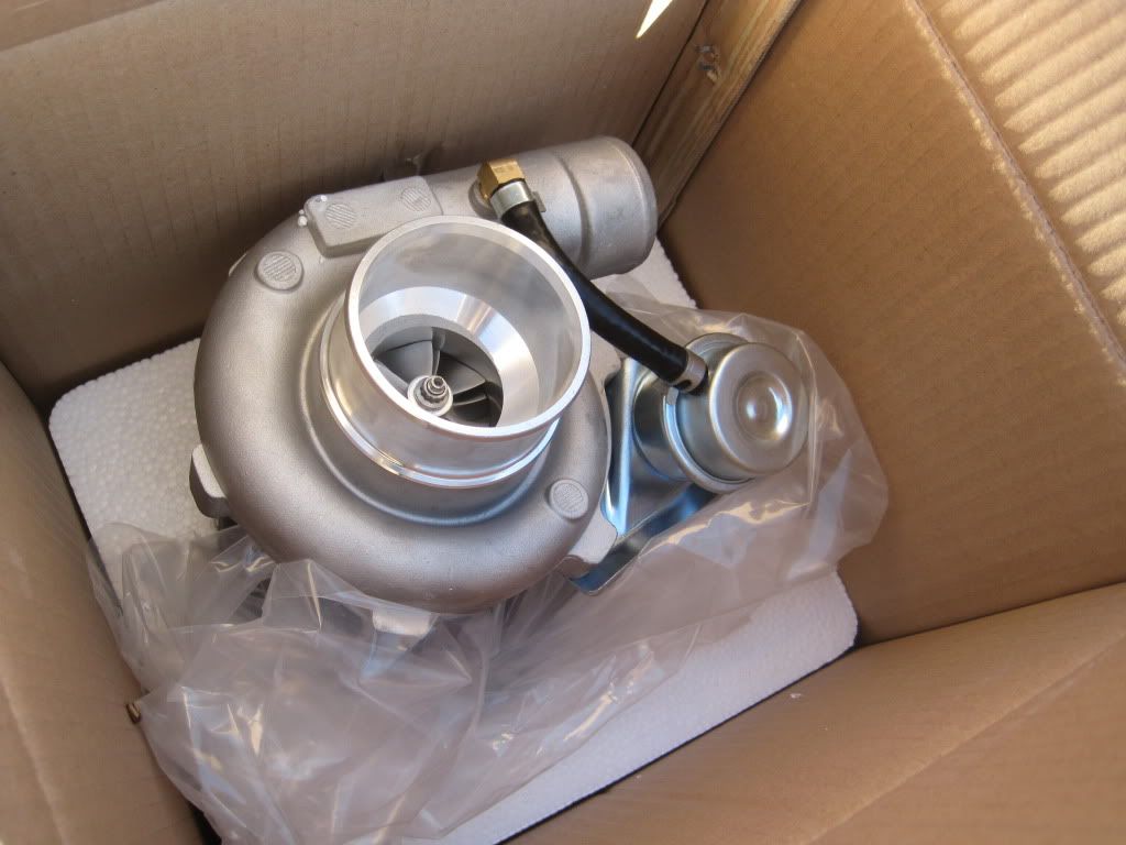

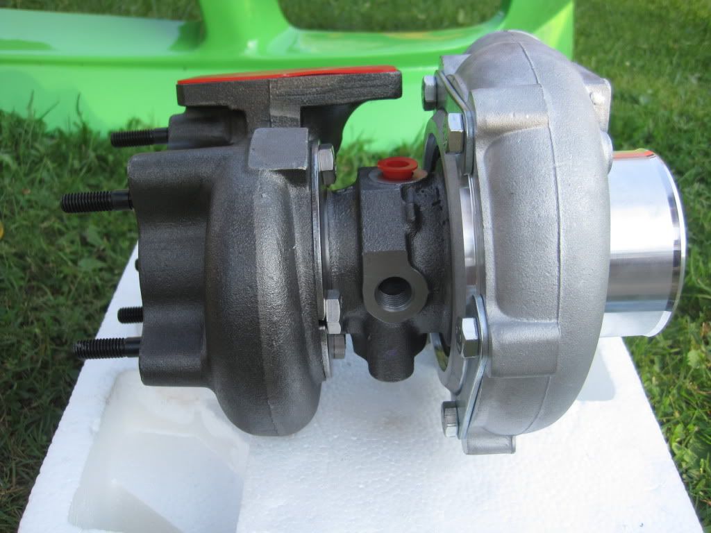

Åkte till J-Spec och fixade en ny turbo. Blev en RS3860 den här gången.

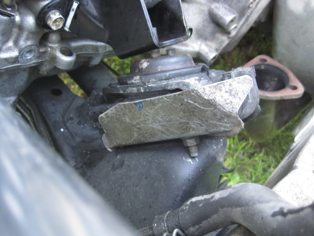

I samband med att jag hade loss allt såg jag att ett motorfäste (det som satt löst tidigare) inte såg ut att sitta rätt.
Och upptäkte när jag to loss det att det satt upp och ner. Så kan det gå när man har lite brottom vid montering..
Då nu kom motorn ner kanske 5mm till på vänster sida vilket i sin tur gjorde att min frontpipe ligger bättre till i förhållande till golvet nu. :) Win-win!! :D
Passade på att byta lite bult i samma veva på downpipen. Nu sitter som sagt frontpipen som den ska. :)

LMM fick nu med nya turbon hamna i low-mount position nere där AC kompressorn sitter egentligen. Blev bra!
Re: ''FredrocK'' - Nissan 180SX RPS13 -97
Inläggav JerdaN ons 07 sep 2011, 20:39
Skönt att du hittade den pluggen. :)
Är det justerbar arm på wastegate-klockan på nya turbon förresten? Många eftermarknadsturbos kommer ju med ojusterbara armar och inställd på typ 5psi eller så.. Å det är ju "inte så jävla rockigt", som Pölsa sa. :)
