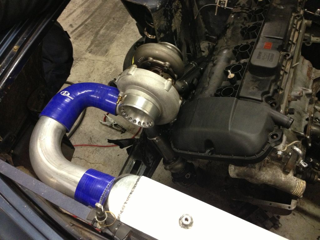

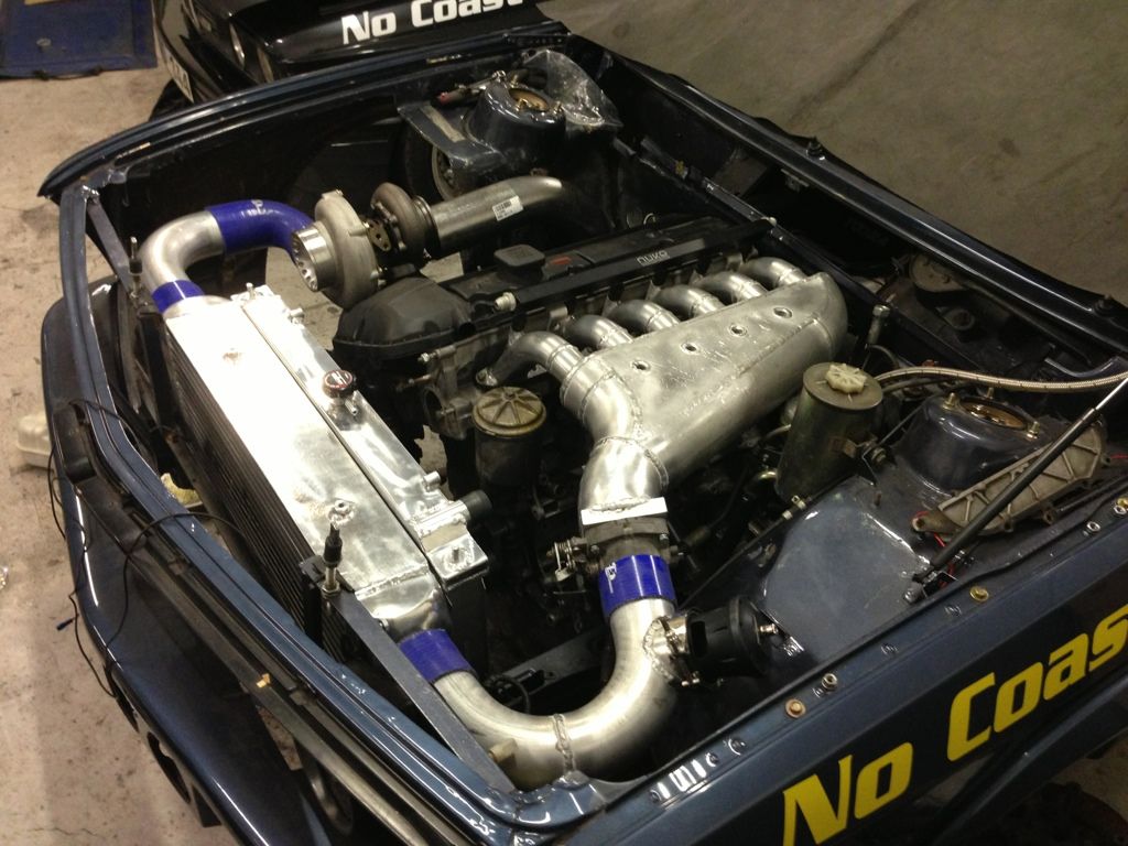

Håller ju på att bygga om bilen så det är val dags för en liten uppdate kanske=) Matar på med en massa bilder å låter dem tala lite för sig själv :D Texterna till bilderna kan bli lite skumma då ja kopierat från en annan projekt tråd ja har men ni ser ju iaf vad ja gjort och gör med bilen=) sista bilderna är från dagens datum!

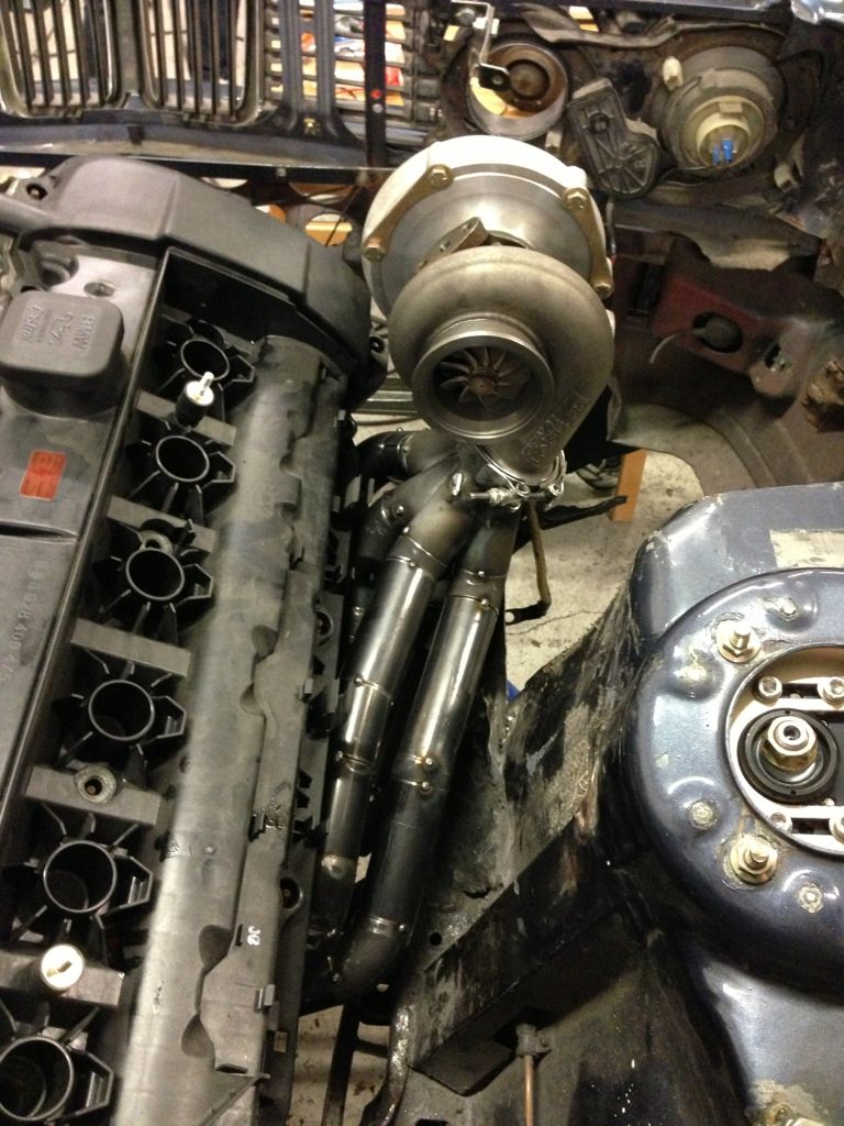

Å jisses va gött att ha V-band mot turbon å slippa trasiga packningar å packningar överhuvudtaget!! :D
Här ser ni hur ja har gjort plats för downpipen oxå:)

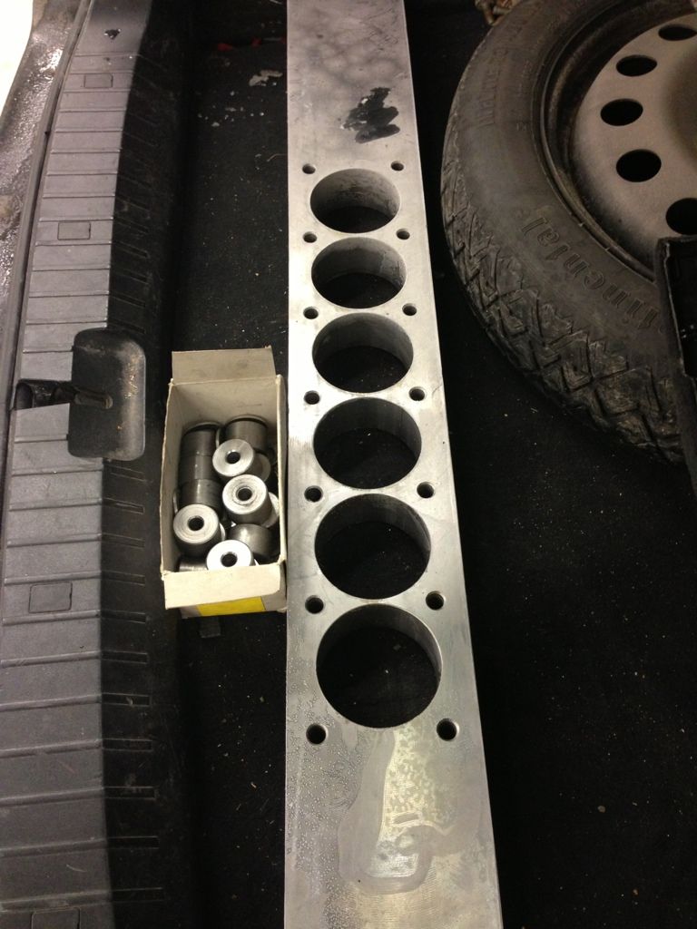

Senså var jag iväg till en kompis och fick låna en stressplatta då blocket ska iväg å borras och planas, sen ska även toppen få sig en omgång av fräsen så den blir slät å fin, även ventilerna ska blästras och slipas in! Mycket på en gång nu! Haha
Så nu är nästa steg att börja med insuget, ska bli kul! Måste bara få låna eller hyra en Alu tig någonstans så man kan svetsa lite!

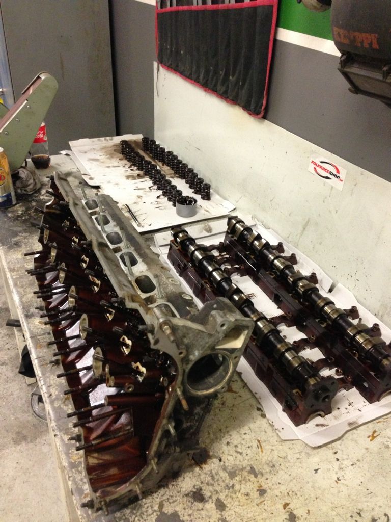

En helt vanlig fredags kväll i garaget :) rivit isär toppen ikväll för på måndag slänger ja in den och blocket hos den lokala motor bearbetar nissen, var meningen att bara blocket skulle iväg först men orkade få till en deal med ett företag så ja fick lite spons där så då fick de göra iordning toppen med! :thumbup: men jäklar va äcklig toppen var! Men så fort ja får tillbaka prylarna så ska ja åka till mitt gamla jobb å låna deras tvätt maskin, vägrar montera ihop något sådant som detta!!
Kolla liksom va äckliga de är! :D
Å så en bild på ett tomt block.

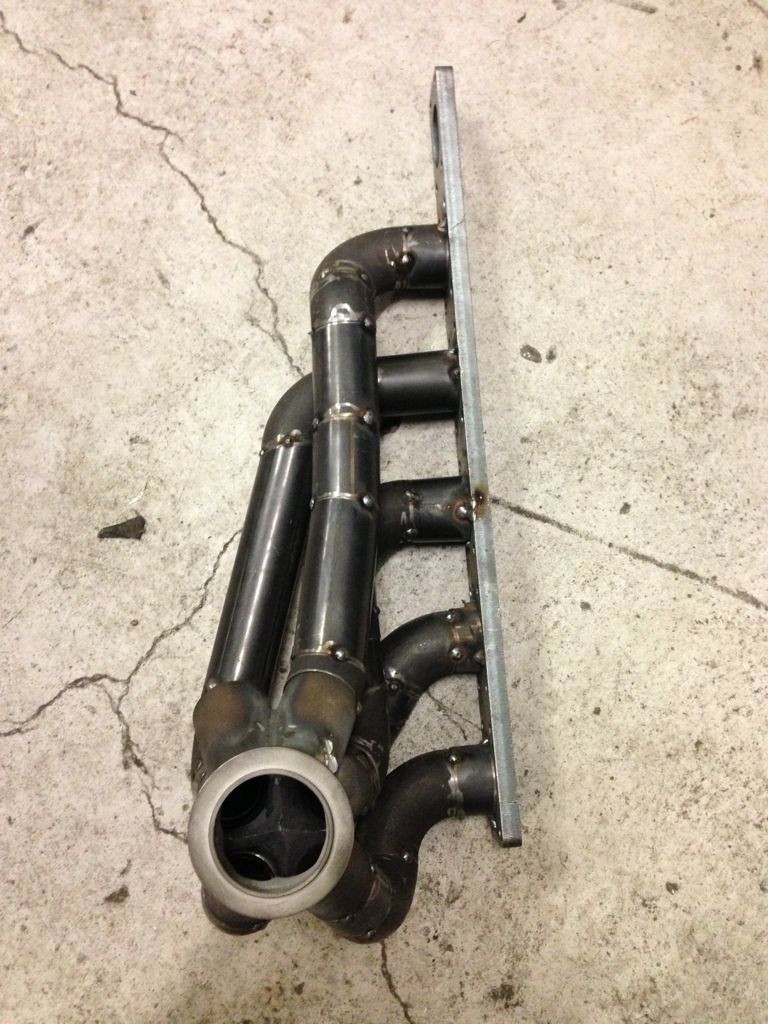

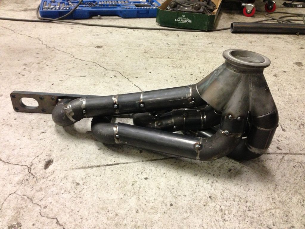

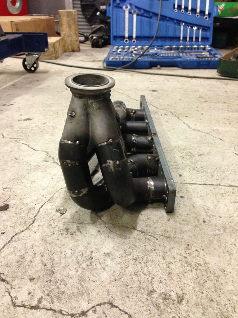

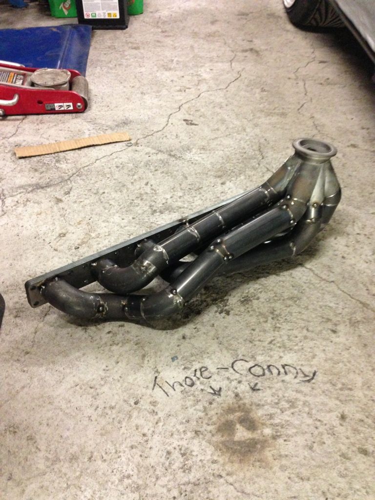

Jo, har spenderat några timmar i garaget sista tiden kan man säga, förutom jul å nyårsdagarna då :angel: Har iaf fått färdigt grenröret helt med wg å allt där till, bara det var helt underbart skönt när de var färdigt!
Sen så har ja även fått dit en IC som kommer från J-Spec som är min huvudsponsor inför denna säsong och där ja även komma att köra i Teamet : Team J-Spec Drift Stars vilket könns riktigt nice!! :)
Sen har det kommit ett rätt trevligt paket från PPF och som även dom är med å sponsrar mig med diverse saker :) Ingen full spons då tyvärr. men allt gör sitt i det stora hela!!!

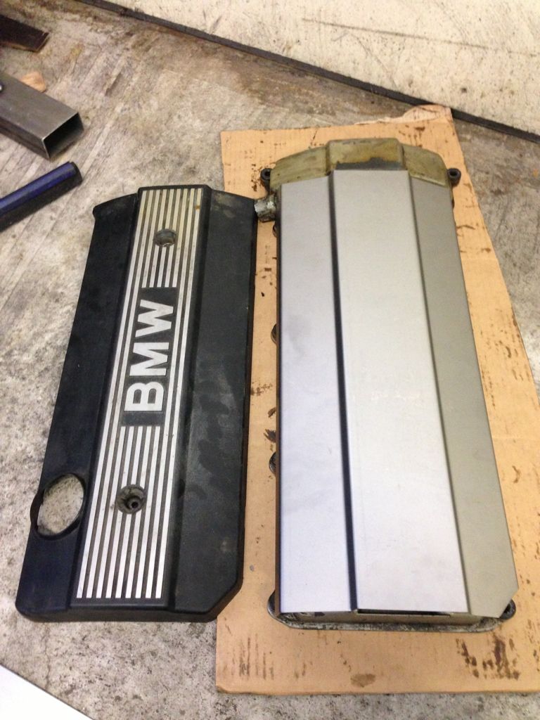

Sen tittade Manne förbi häromdagen då hade han gjort en kåpa till mig istället för org kåpan som är i plast, kommer bli mysig med lite färg på sig=)

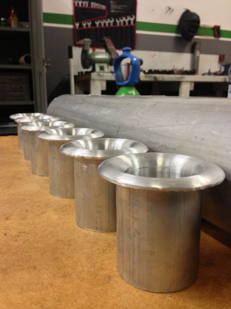

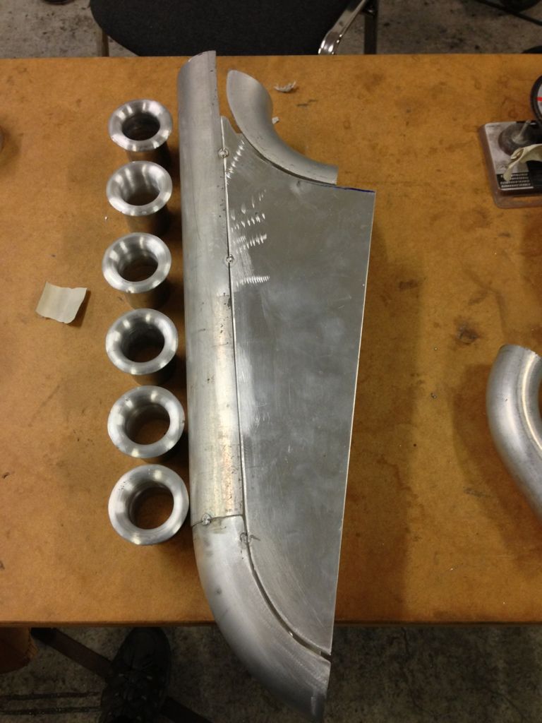

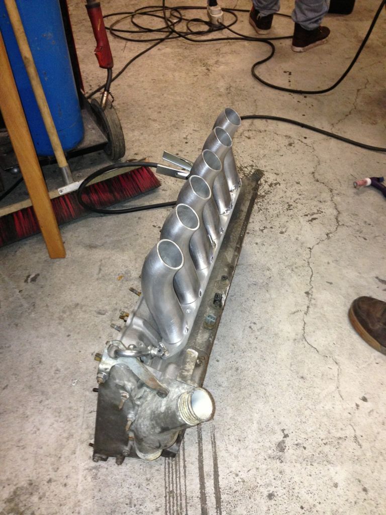

jo vad kommer härnäst då!? jo bygga sig ett eget insug... kan nog vara något av det mest tidskrävande saken ja gjort till en bil någon gång!!.. hjälp säger ja bara! med det blir bra! :D
började med att tillverka egna insugstrattar, då en kompis hade gjort iordning ett pressverktyg till detta. Det var inte bara det.. de första gav med sig på mitten så de fastnade rätt gött på verktyget så vi fick byta till några andra rör med annat kvalite på så då gick det med då sbörjade de spricka istället med med tillsäkligt mycke värme så blev det bra!
Sätte även upp dom i svarven när de var färdig pressade å putsade lite på dom :D

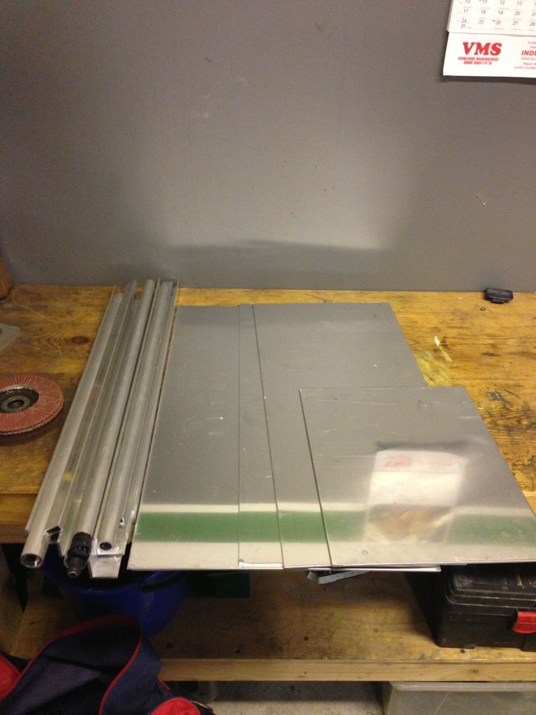

Sena fick man ju börja kapa å passa in själva plenumet

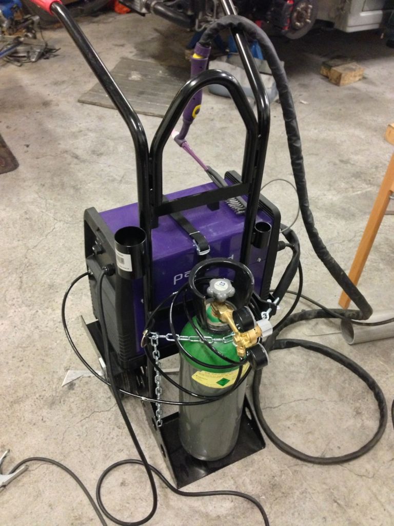

Jusst ja!!! var till en av de lokala svets affärn å lyckades förhandla mig till en ac/dc svets oxå då den vi har i garaget inte tar alu.. Det var snällt! Joisab heter de, mycket trevliga killar som jobbar där! Sen har ja en annan histora om dom men den tar vi senare ;)

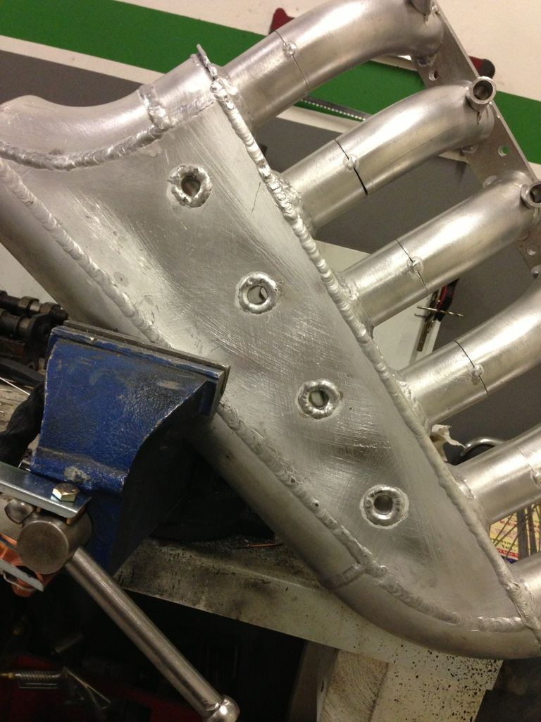

en liten gavel,, oxå ett evighets projekt då alla vet hur bra gamla skruvdragare är med typ kassa batterier!! :twisted: och sladd maskinen inte fick i sig hålsågen.. :)

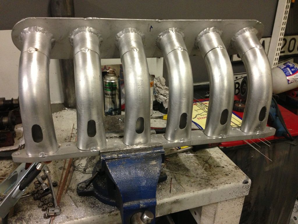

Och så några runners!
upp punktat och ihop!

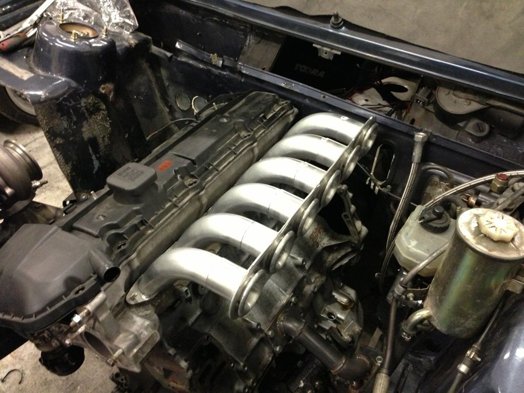

Sen då så skulle runners på plats, det var inte häller det lättaste, vi var 4 pers när vi skulle få ihop det! hahhaha :D

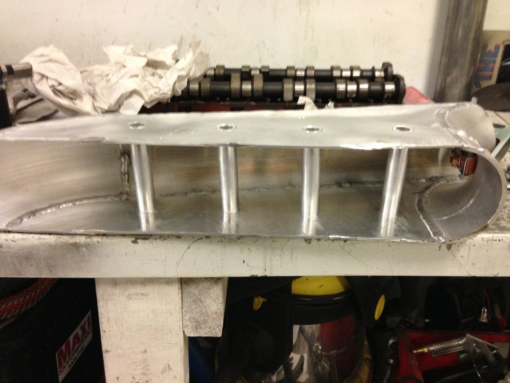

Sen kapa loss tratt gaveln å få den punktad på rören..

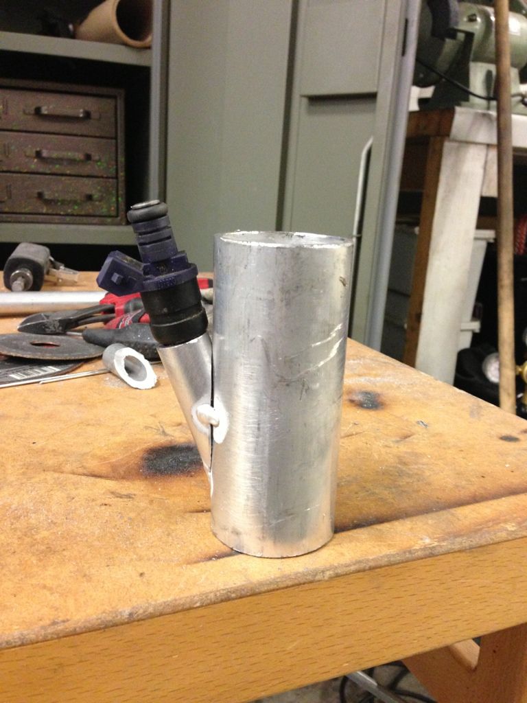

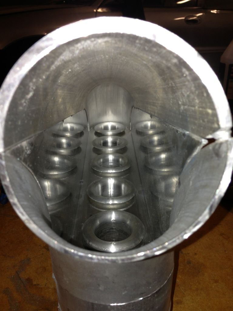

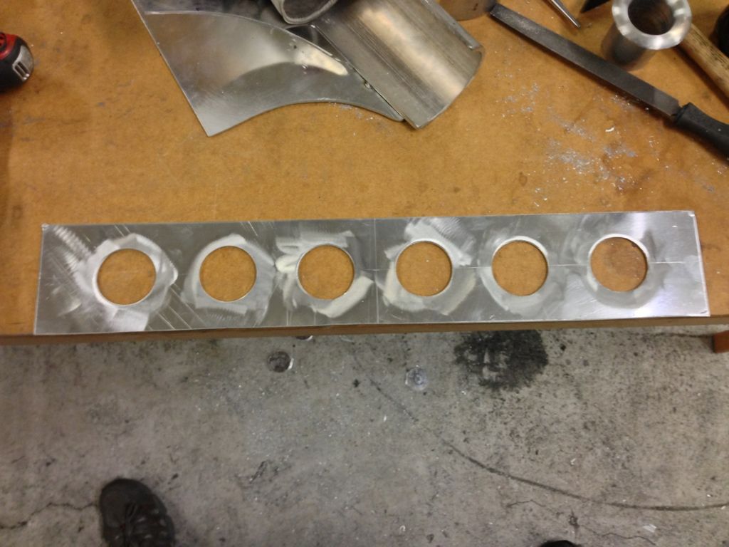

Göra hål för spridarna skulle det oxå göras! Borra å köra med dremeln.
Fick ta å göra ett test först så det funkade

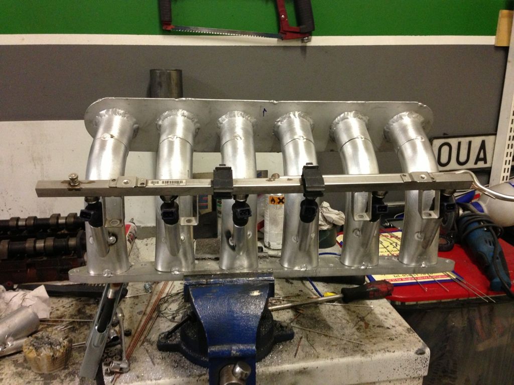

Sen hänga dit en skrot rail å spridare för att häfta fast alla spridar hylsor då!
Förstärka lite så det inte häller blir som en ballong 8-)

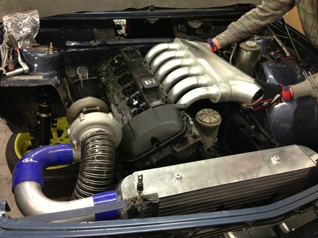

En liten helhets bild,
Det som är kvar att göra på insuget nu är att helsvetsa några spridar hylsor och en böjj å plattan mot spjällhuset, MEN ja tänkte vara lite smart förut idag då vi hade kört slut på ena gastuben så ja slängde mig iväg till stan och bytte den vilket inte var några problem.. men sen när gastub nr 2 tog slut å vi skulle börja svetsa med den nya tuben så gick det inte att svetsa med den, för jag hade så klart fått fel gas och som alltid så hade de ju så klart stängt när ja fick se detta!!!! :evil: tur det är en dag imorgon oxå! 8-) Och mest tur är nog att jag har världens snällaste kompis som hjälper mig dag ut å dag in att svetsa aluminiumen då jag inte fixar det själv! kommer mer bilder på det när det börjar bli mer färdigt!! :thumbup:

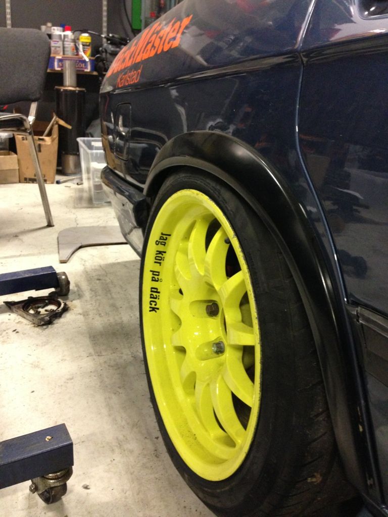

Sen har ja byggt om ena hjulhuset eftersom Erik Kihlgren som hade bilen före mig hade en härrejösses turbo brevid 3,8:an så det gick ju inte att svänga typ! haha

Idag lördag så har ja lindat grenröret.

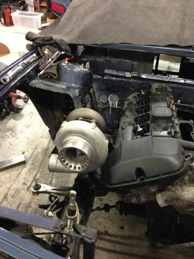

Skruade även dit min dummy turbo å börjat göra slang till oljetryck & retur, men kom på att ja inte ätit något på hela dagen så fick släppa verktygen å fara hem å äta lite. man måste ju tydligen göra sånt oxå! :twisted:
Blir att göra färdigt imorgon, sen är det bara att vänta på att bilen ska komma hem från lacken så ja kan hinka i motorn! ska bli så jäkla gött!! :D
