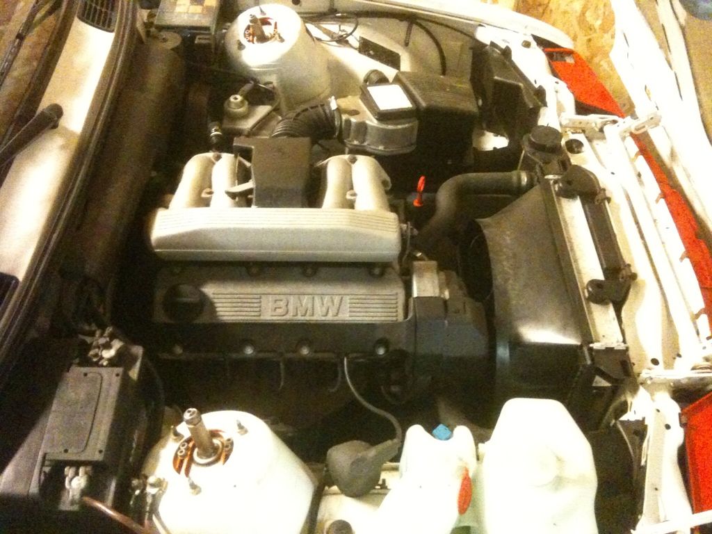

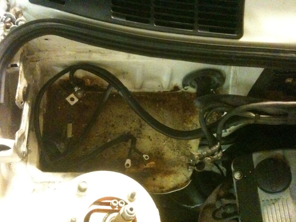

Andra stolen blev monterad innan det bar iväg för sista eventet (Bimmers of sweden)
Så nu börjas det rivas och motorn är på väg ur och den "nya" ska tittas över och renoveras..
Rosthål in i kupen fanns såklart men det får vänta 8)

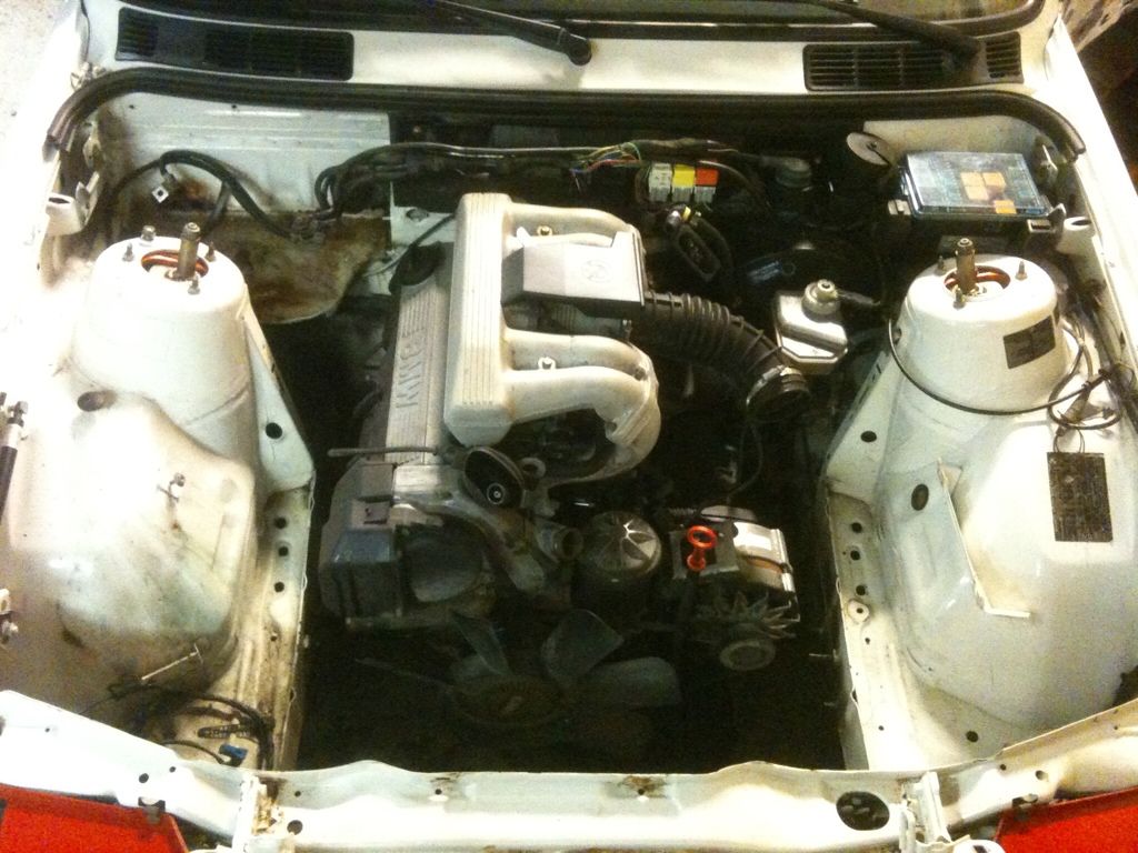

Inläggav Blomgren tor 20 sep 2012, 20:00
Gubbmotorn ur!
