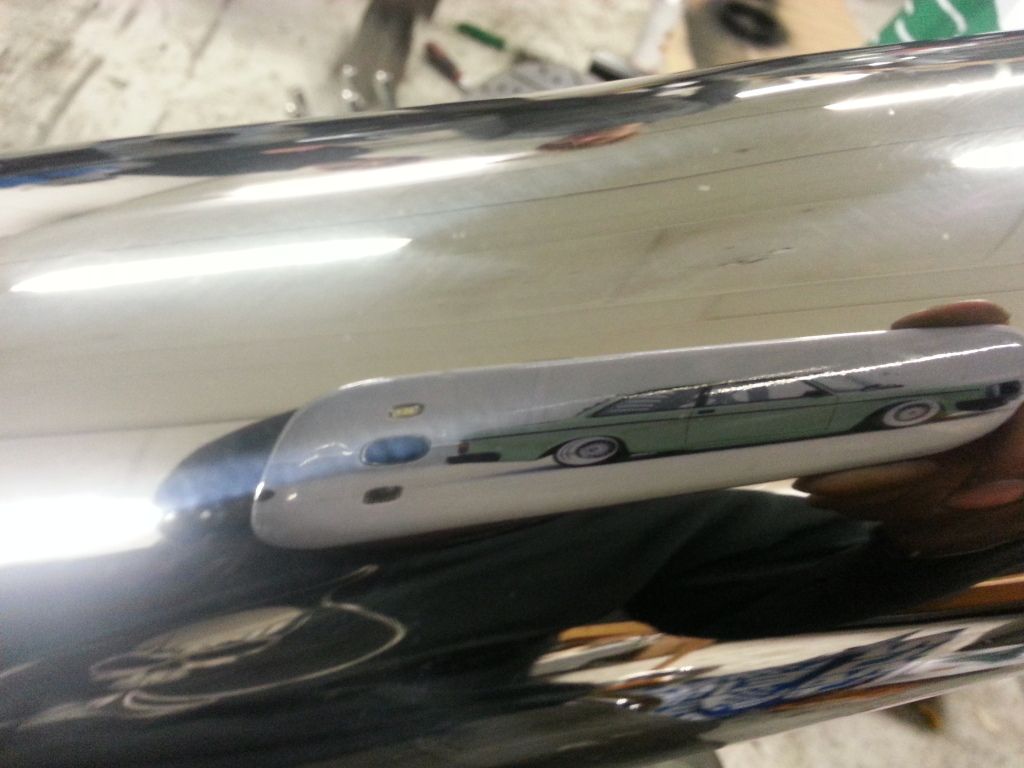

Polera kompressorhus!

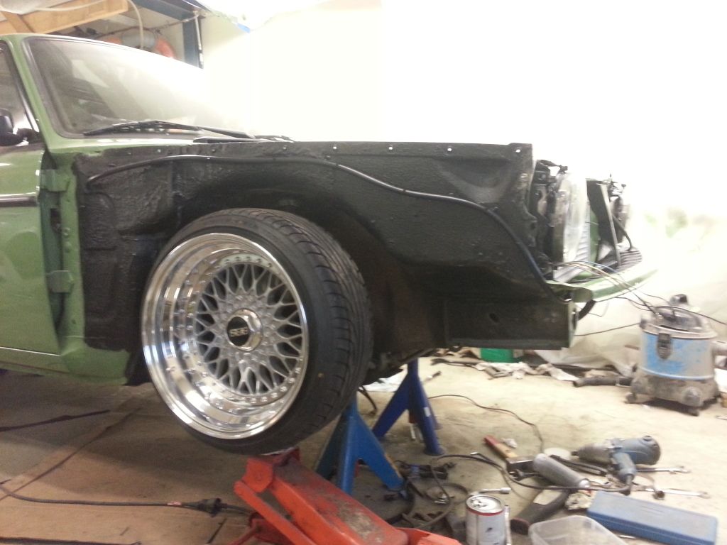

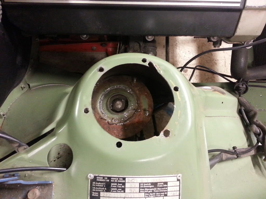

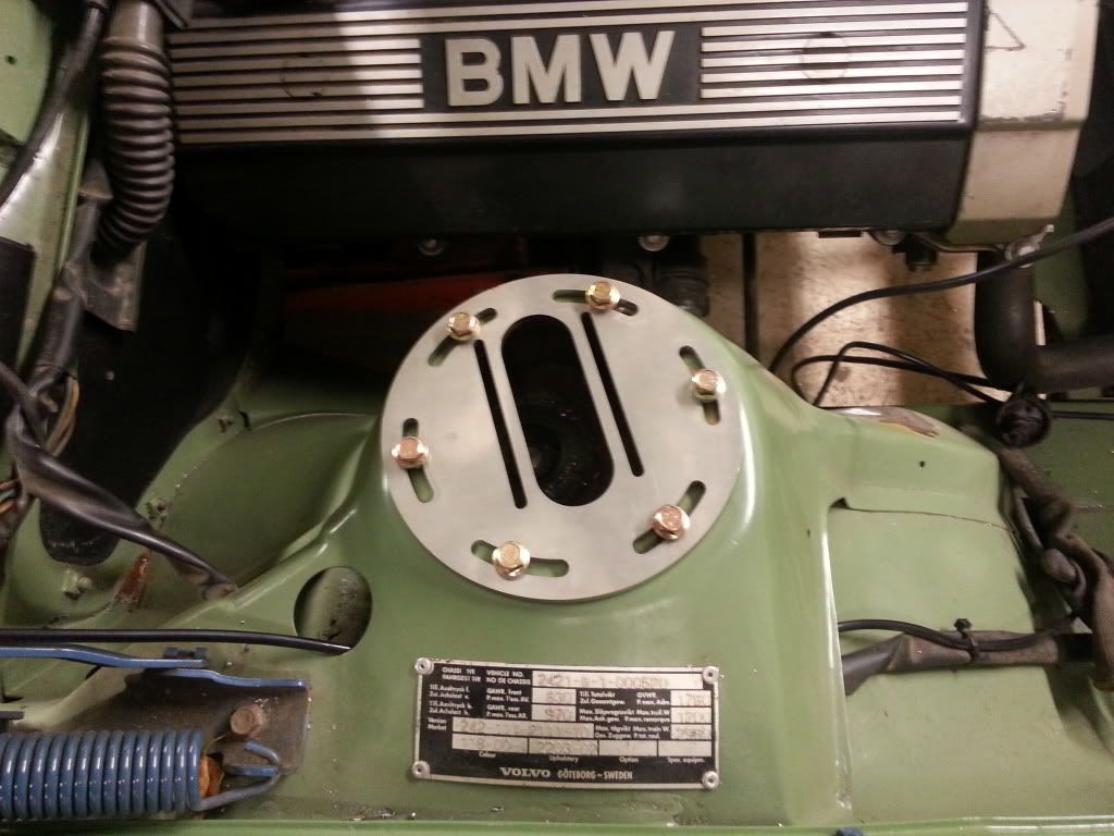

sen har ja kapat upp mina fjäderbenstorn :)
de va dags att montera mina plattor som ja köpte för nåt år sen :)

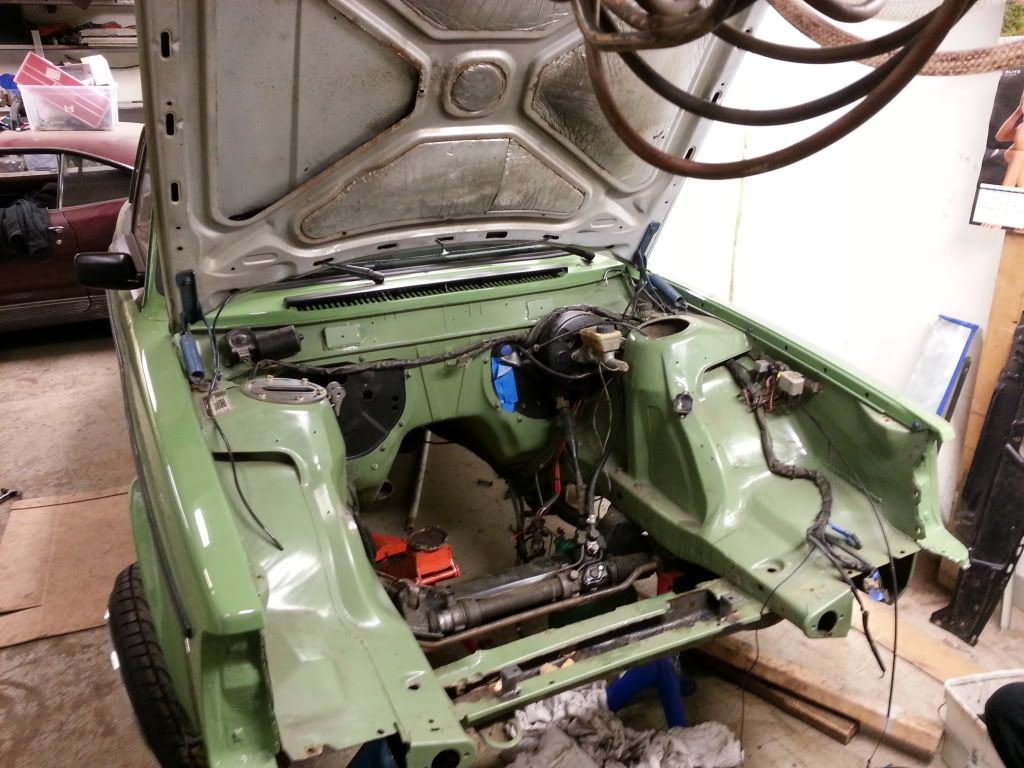

motorn ur! (ja huven ska lackas på insidan också ;)

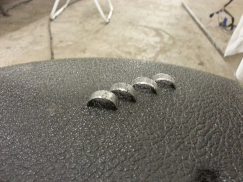

Ja tog å klöv ett rör å kapade till småbitar.

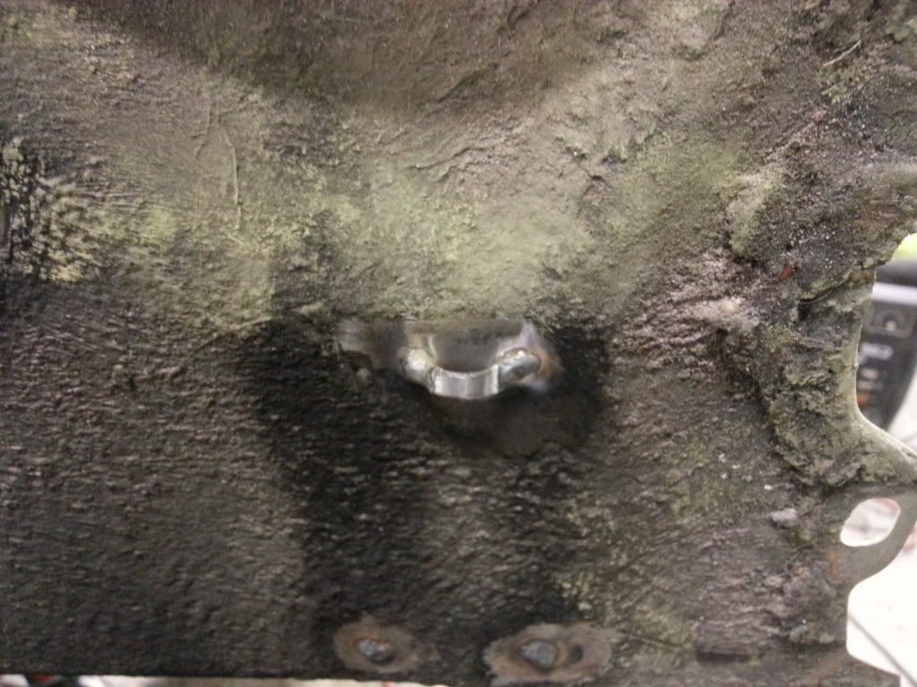

Dom bitarna svetsade ja sedan fast på utsidan innerskärmarna. I dessa ska ja fästa upp elen till lyktorna :) satte 8st i varje skärm, de ska väl duga å hänga några kablar i med buntband tycker man :)
Rensat upp i motorrummet å fått till ett nytt fjäderbensstag då de gamla inte lirade med mina topplagringar. Även svetsat igen div hål och slipat.

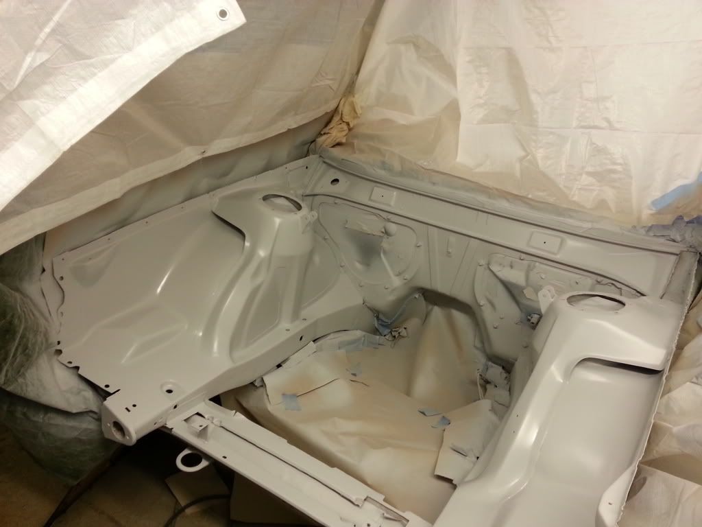

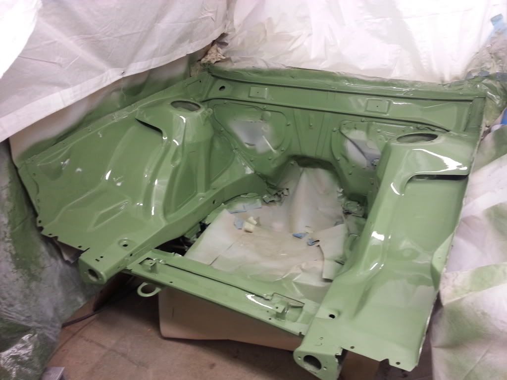

Såhär såg de iaf ut när ja fått på några lager slipgrund.

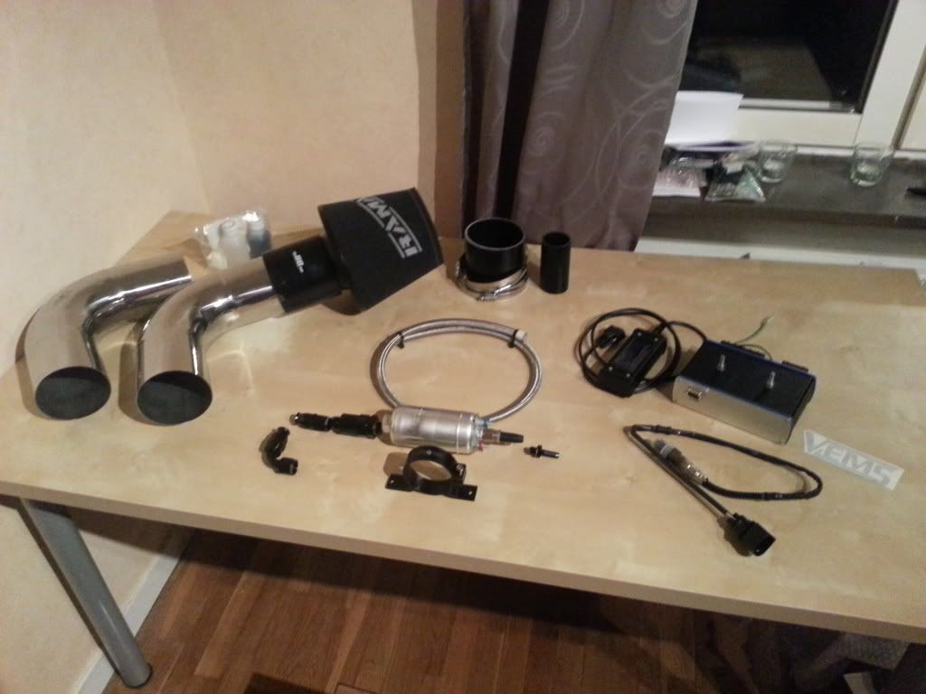

Nu har det ramlat in lite delar!
Filter, silikonslang, rostfria böjar, 044 med tillbehör.
Fick Vemssprutet redan idag! Sjukt gött :D

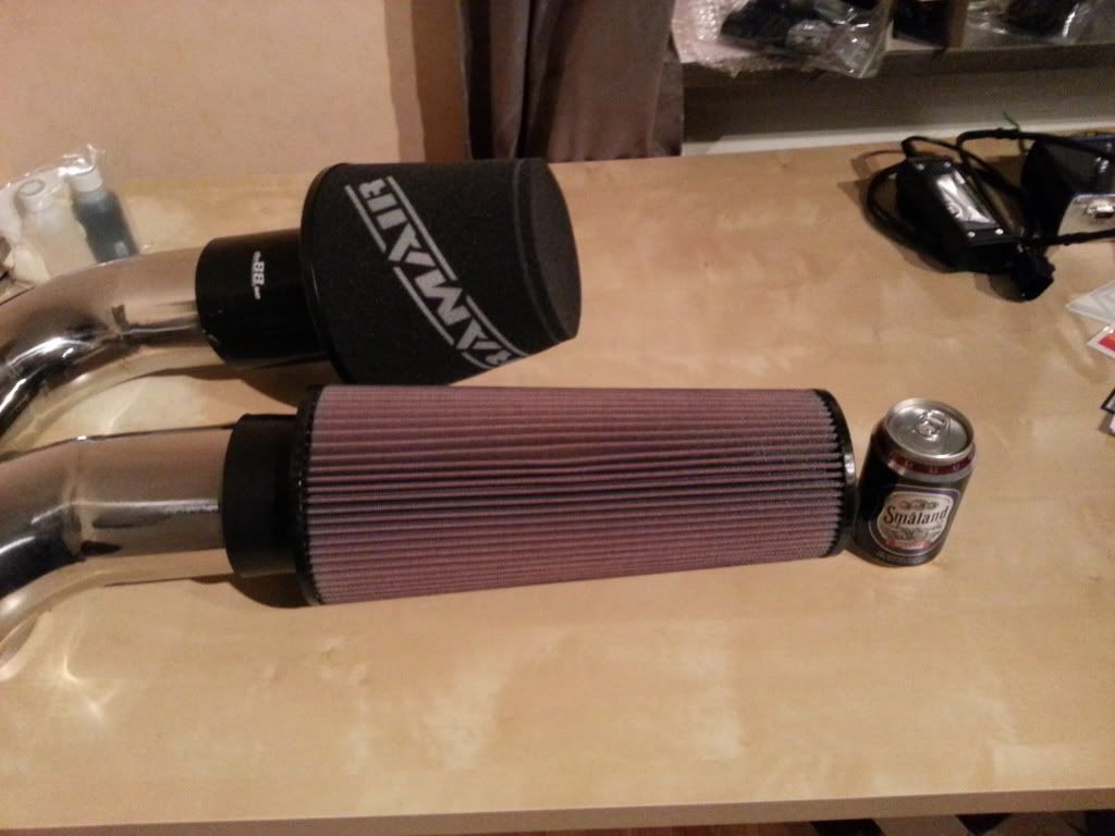

Har konstaterat att filtret blir för stort för att få plats innanför grillen.. om ja ska använda mig av de så måste ja dra ner de så de hamnar under kofångaren, å de är frågan om man vill ha luftfiltret så nära marken :/

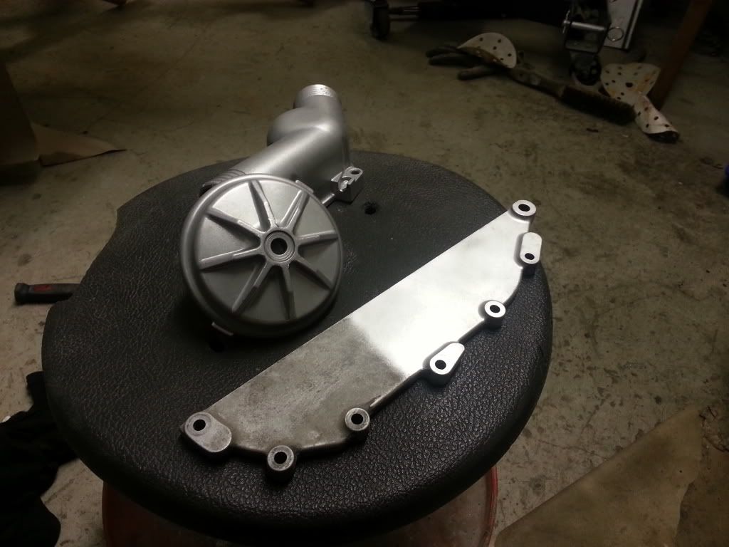

Va å köpte en säck glaskulor idag, så har provblästrat lite, ser ut att kunna bli fint :)

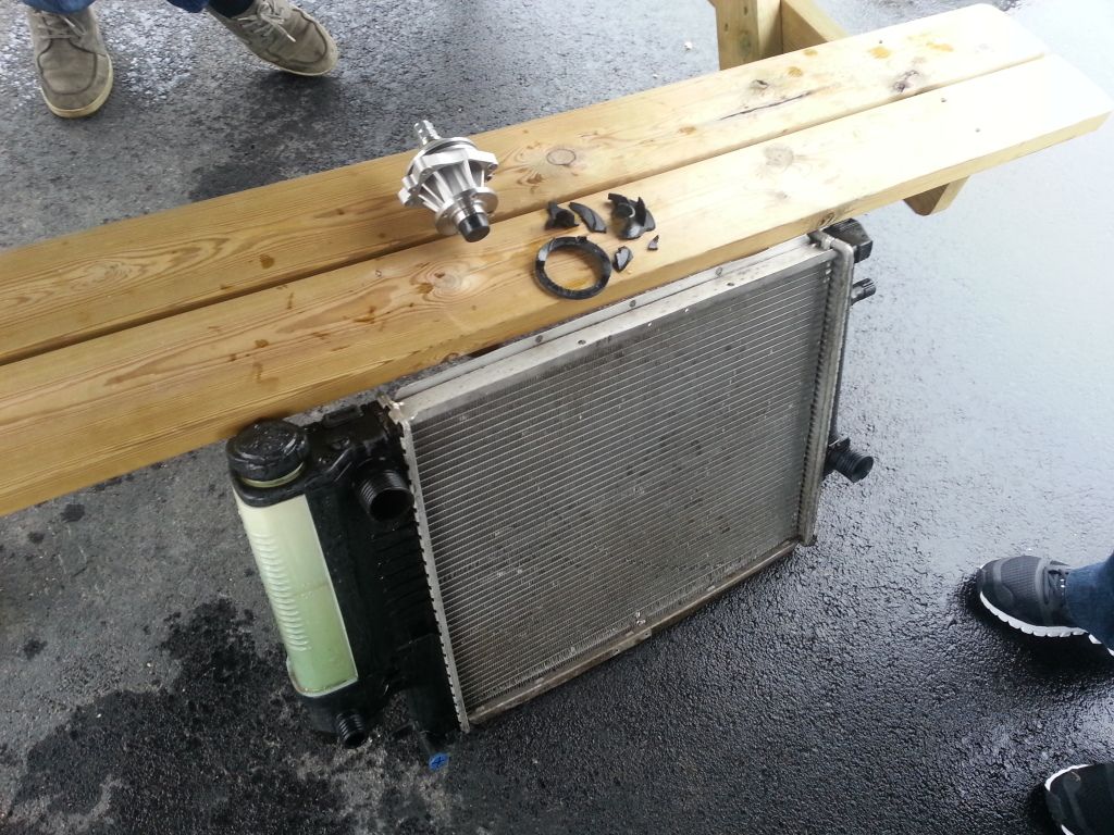

När ja plockade bort remmen så provsnurrade ja allt, å löprullen, spännrullen, vattenpumpen OCH generatorn är slut :(
pump har ja ju redan en ny.
Men generatorn lämnade ja in till en polare som renoverar så de blir nya lager, å när den väl är isär ska ja blästra å snygga till den också innan den åker ihop :)
lackat :D

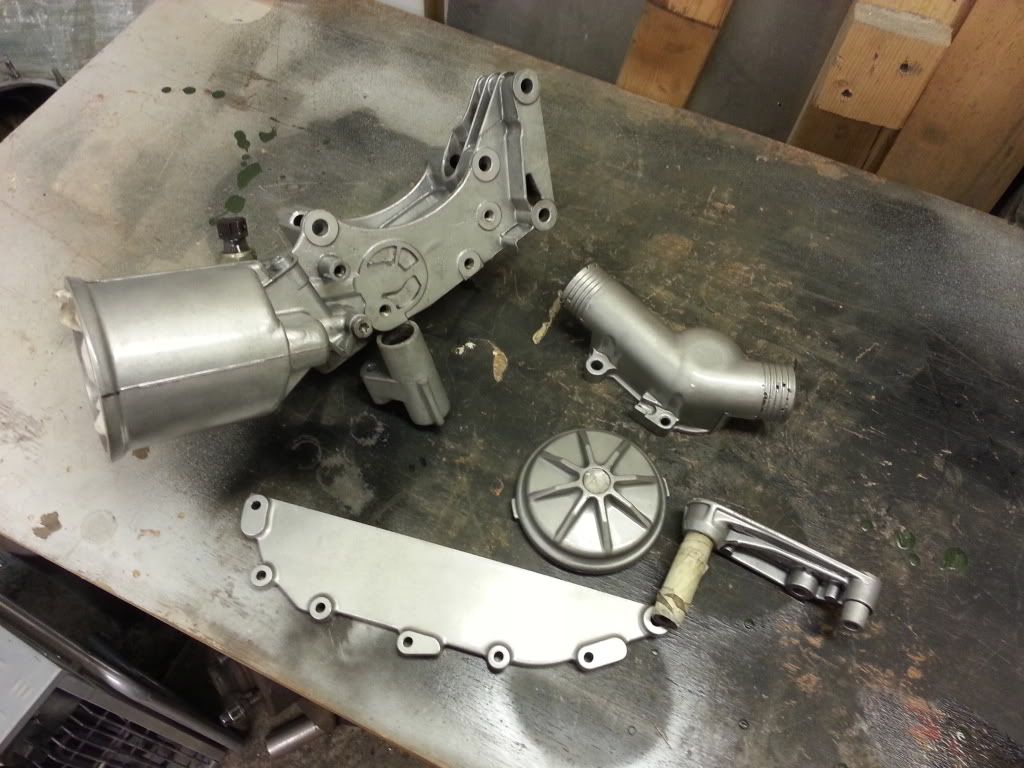

Har klarlackat lite glasblästrade delar :)

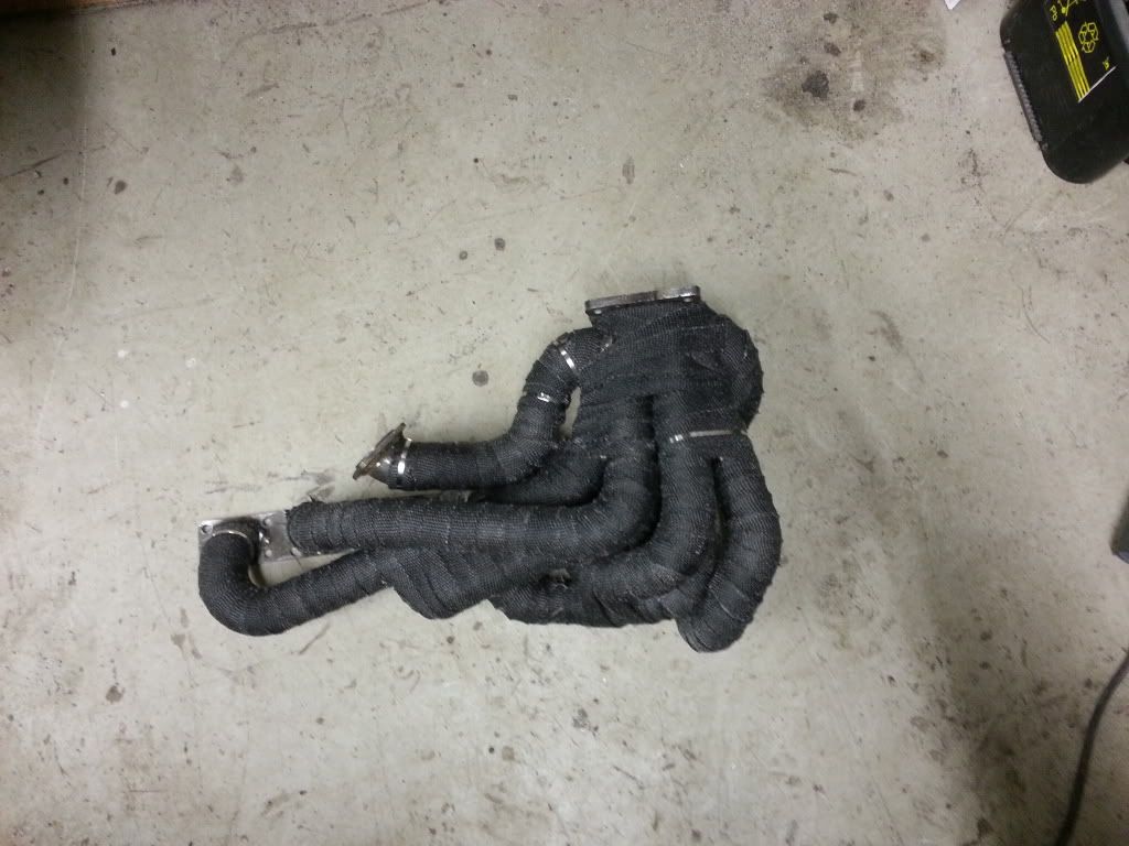

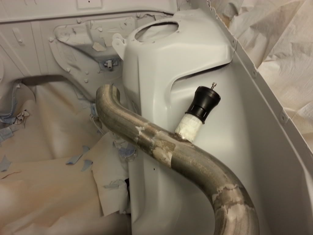

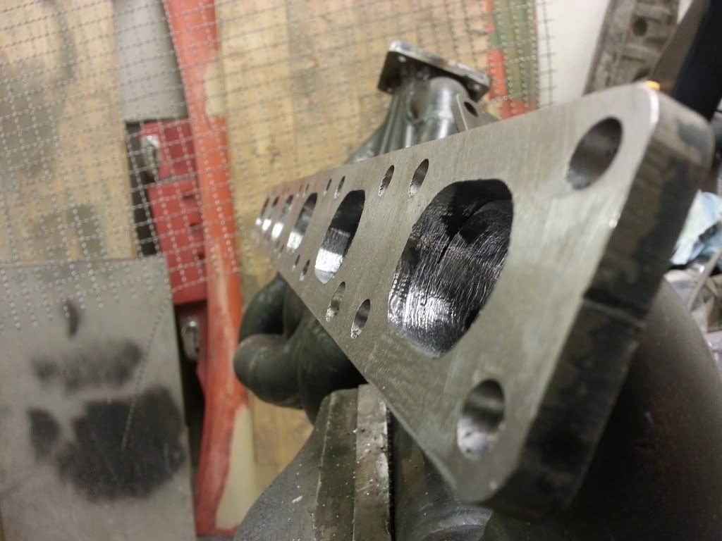

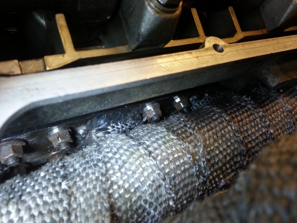

Flänsarna på grenröret är planade, och idag slipade ja in rören mot flänsen så de inte är några kanter.

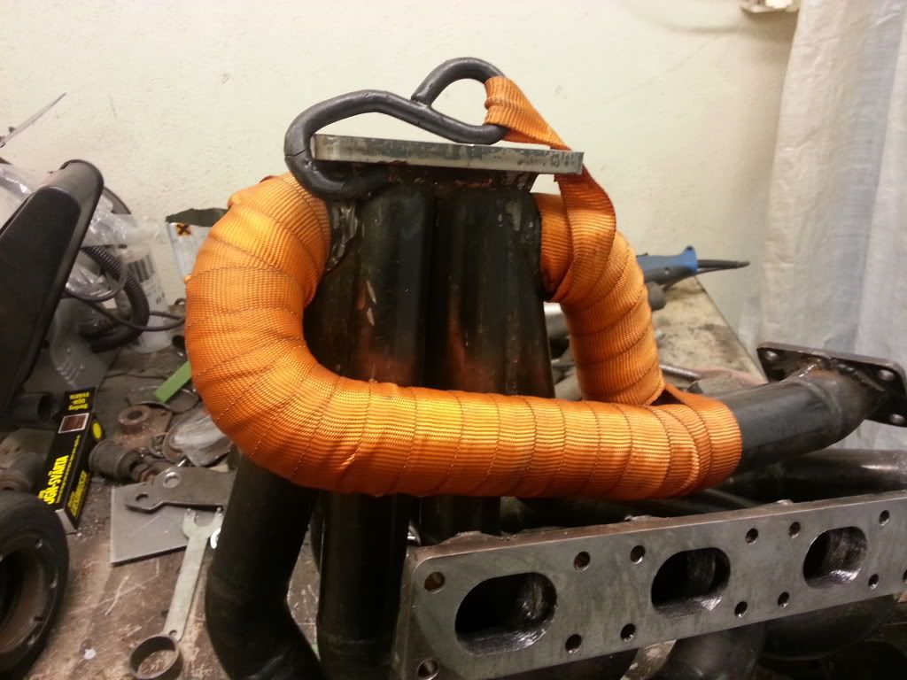

Sen började ja linda in de med avgasbandage..
Näe, de va inte rätt färg :p
Ja testade med ett spännband först för att se ungerfär hur långa remsor ja skulle klippa till :)
Så blev de tillslut, gick åt nästan 30m, blev bara några småbitar över.

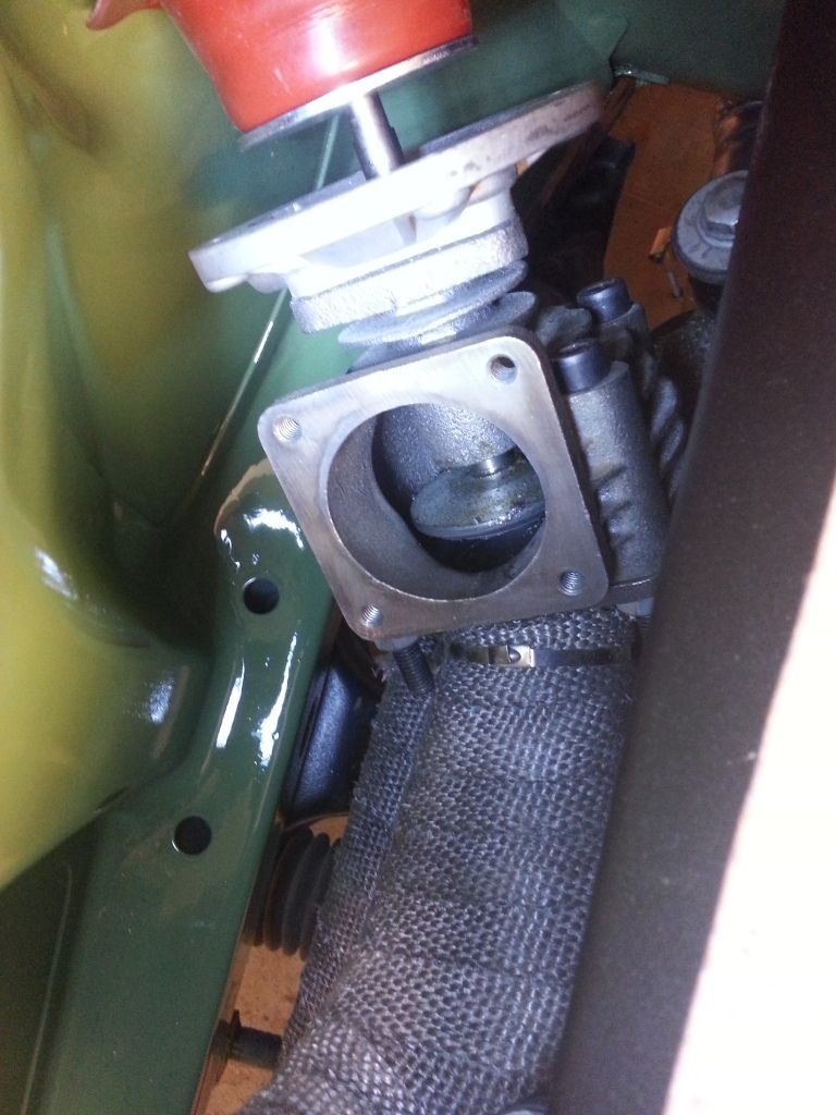

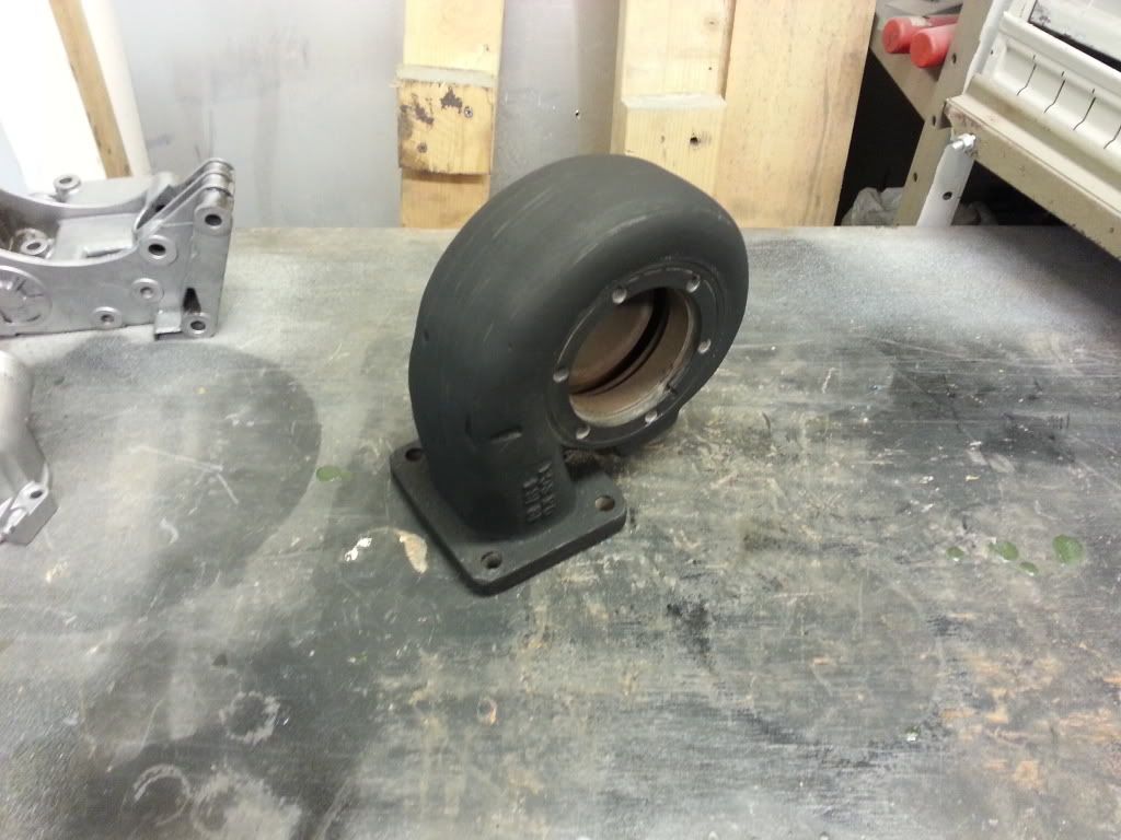

Även avgashuset är planat, eftersom ja fått wastegateutblåset igensvetsat.
De blästrade ja idag, å smetade in med ugnssvärta.
Sånt man har till gammla gjutjärns kaminer, de ska tydligen funka på avgashus också. Återstår att se :)

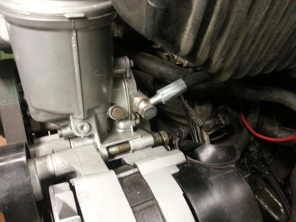

Nu är generatorn nyrenoverad!
Skulle ju blästra å klarlacka själv, men de hade polarn redan gjort tydligen :)

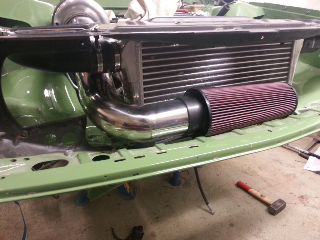

Idag fick ja mitt nya filter också, ser betydligt lättare ut att få på plats med bakom grillen iaf 50mm mindre i diameter i basen ska nog göra sitt :)

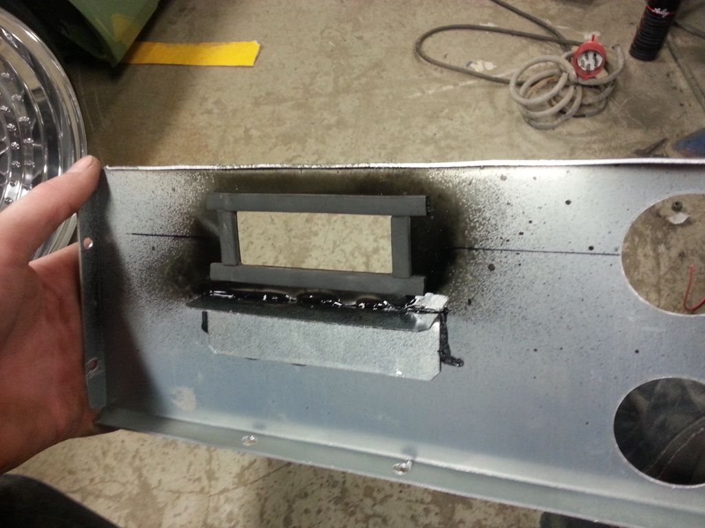

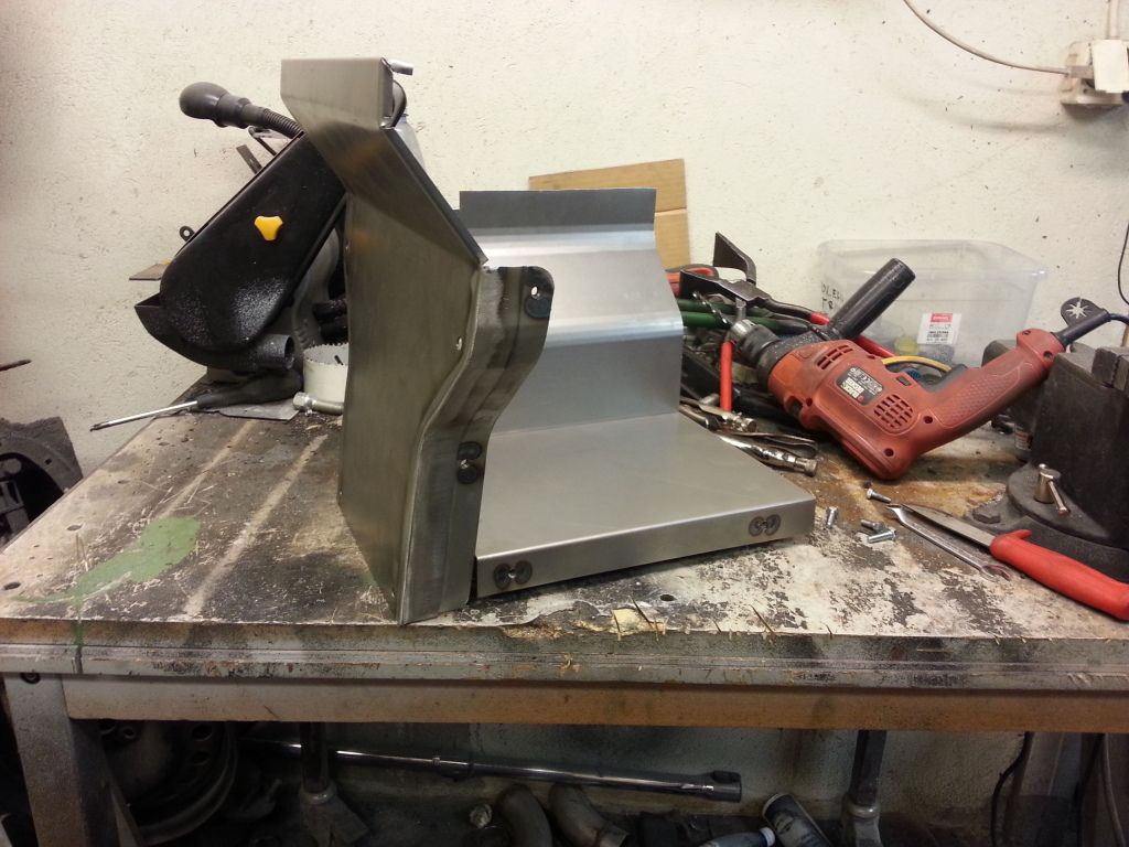

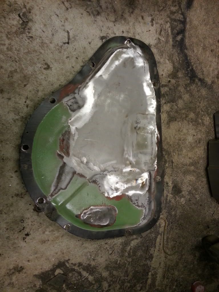

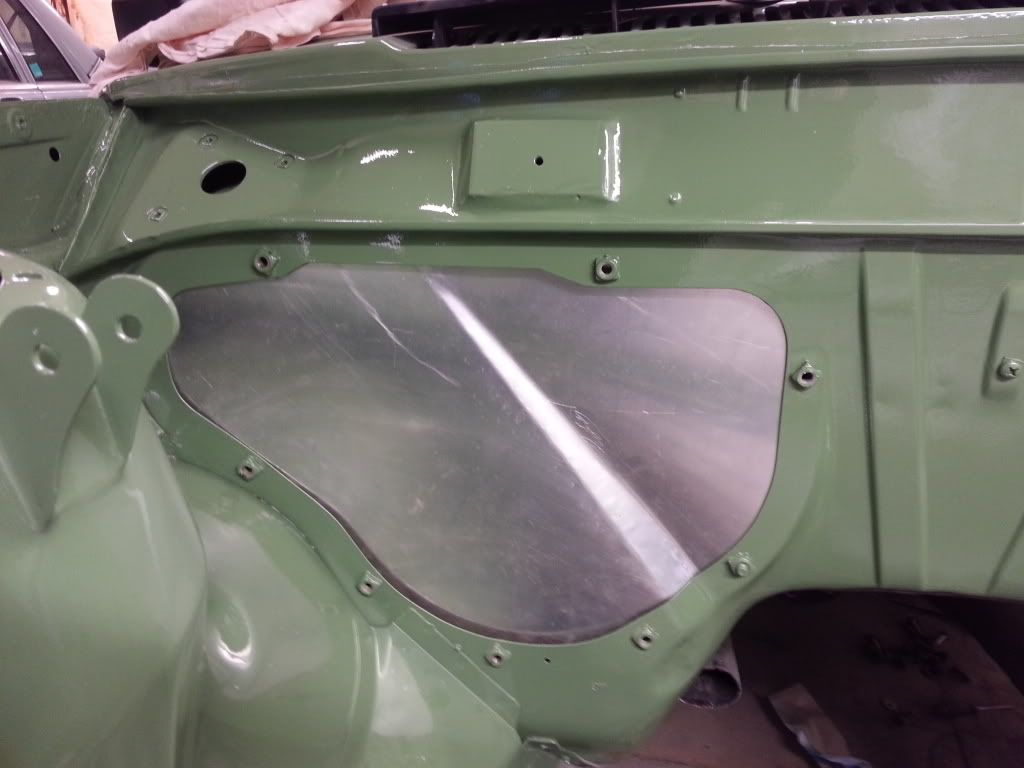

Började å svetsa igen en bunt hål i torpedplåten, men de vart skit.. har ju varit å svetsat o den tidigare.

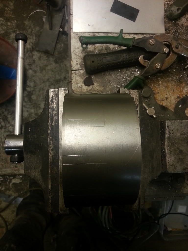

Så ja tog å klippte till en i alu istället, bockade den bara på bordskanten, så ja ska bocka om den på jobbet imörn.

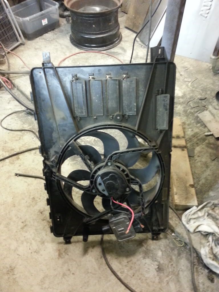

Å så fick ja en elfläkt av en polare :)
från en v70N, den ska nog orka flåsa på :)

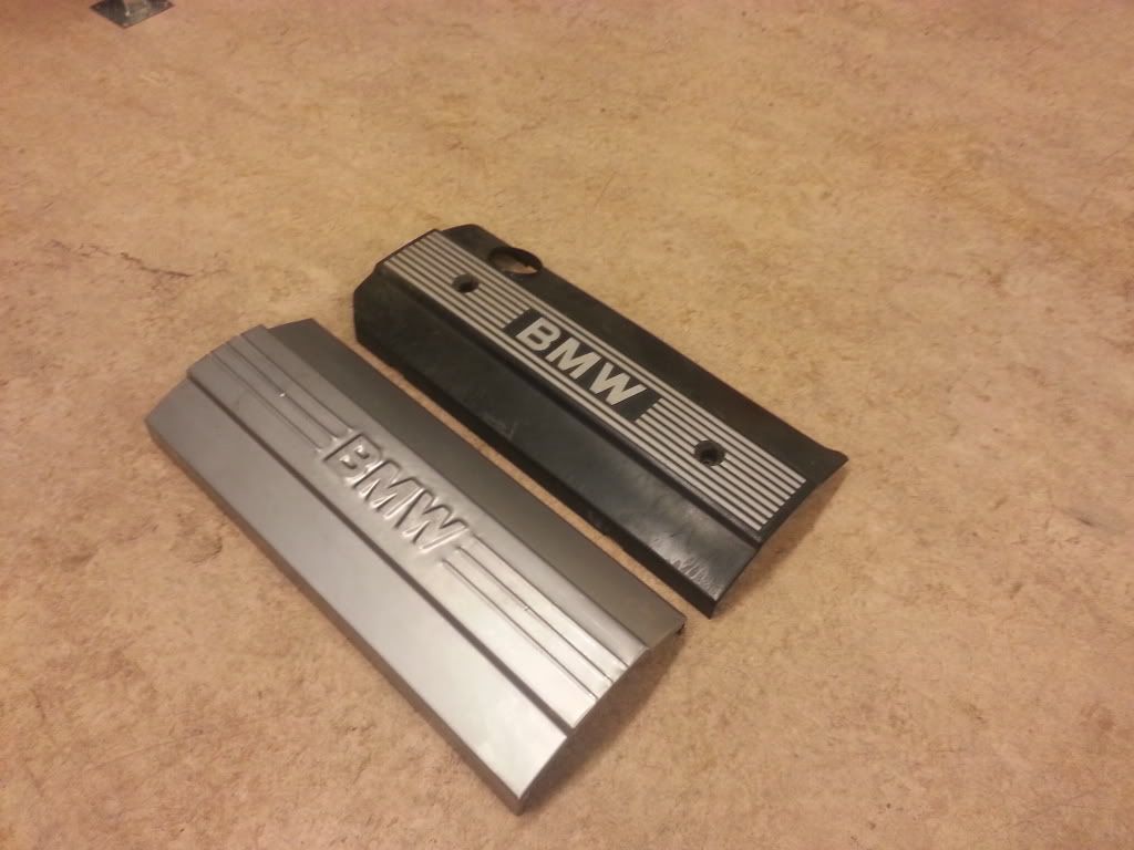

Gjort en tändspolekåpa i plåt istället för plast!

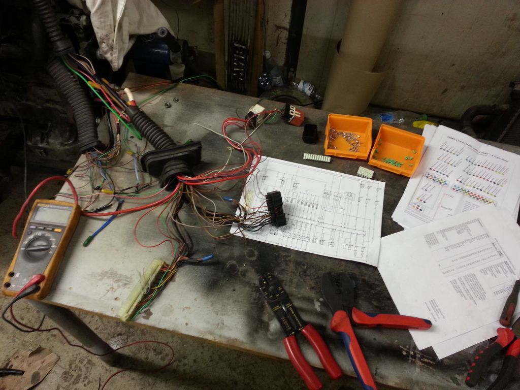

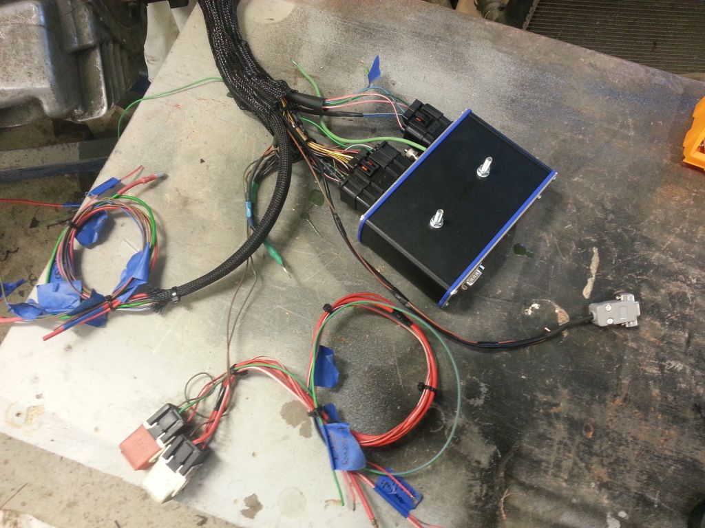

Nu har ja även börjat koppla in sprutet, de blir mkt funderande :p
Såfort kabelhärvan blir klar så har ja tänkt å dunka på koppling å låda å lyfta i paketet!
Har varit i garaget hela helgen å grejat, har fått en hel del gjort faktiskt :) Har tyvärr dåligt med detaljbilder nu men ska fixa de under veckan.
Men de som ja har bild på nu kommer här!
Härvan på motorn redo för att kopplas ihop med boxen å säkringarna.

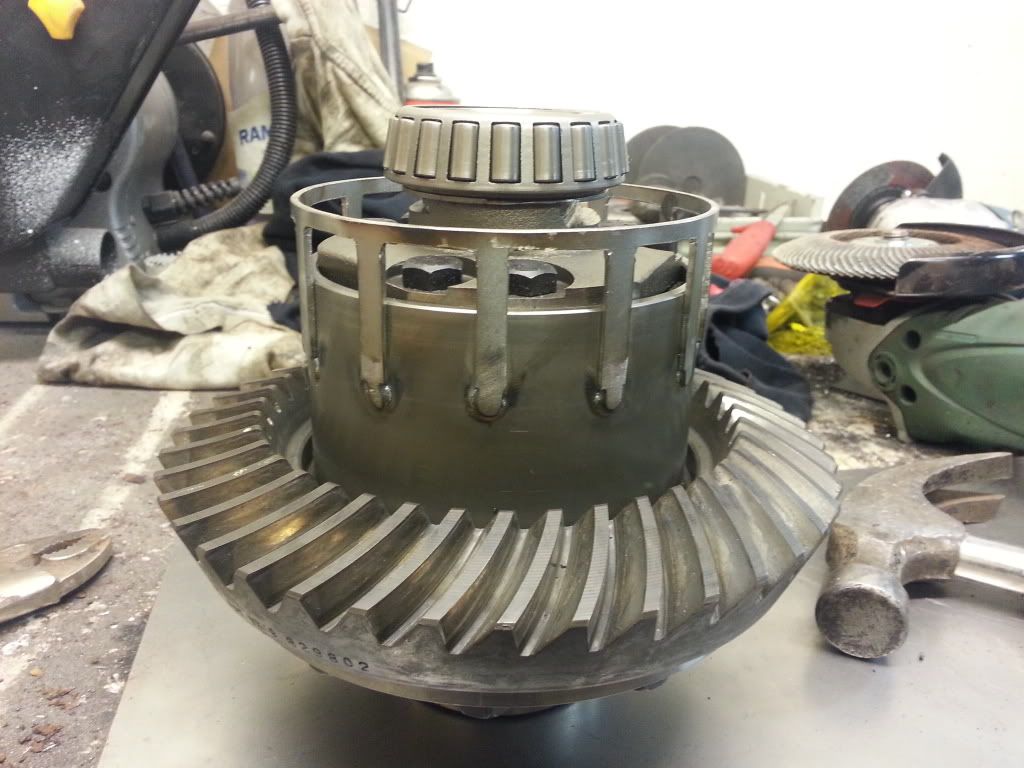

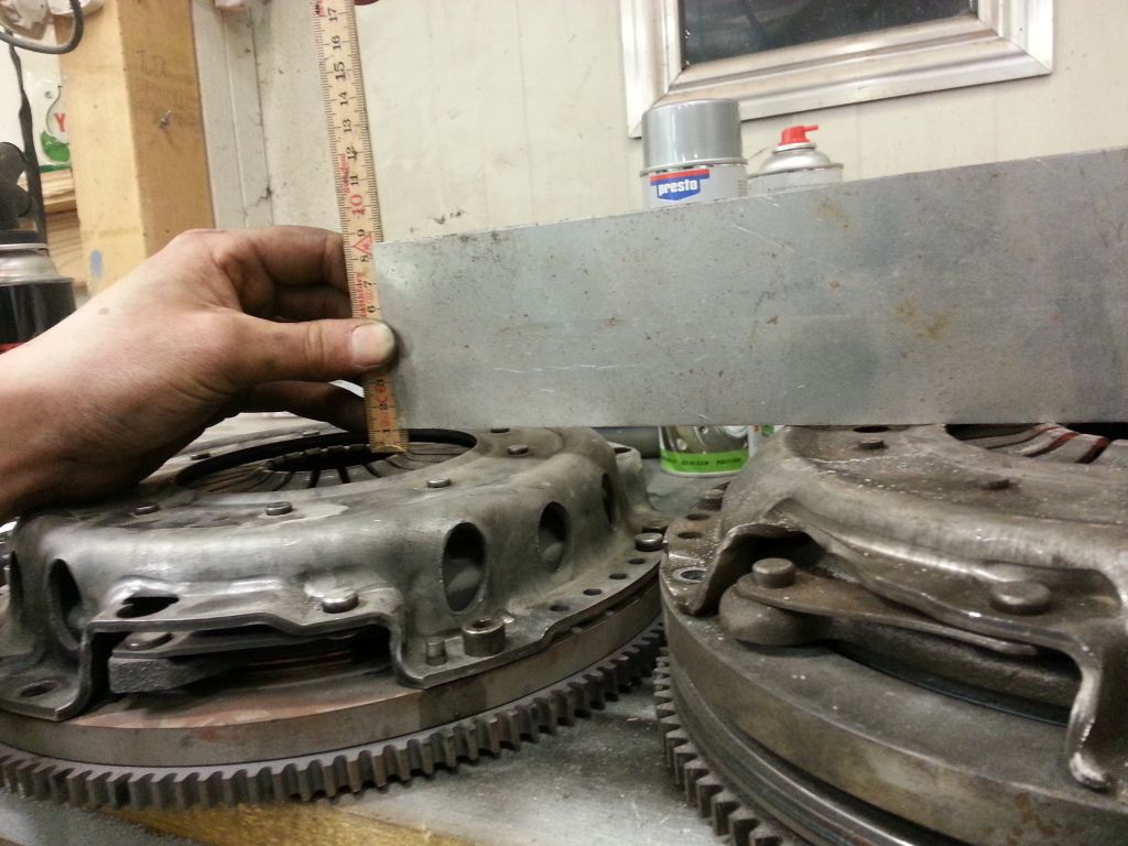

Ska ju som ja nämnt tidigare köra med m20 svänghjul å 618 tryckplatta.
Som synes på bilden skiljer de ca 11mm i höjd på dem, alltså når inte stången i slavcylindern ut tillräckligt för att kunna trampa ur.
Så svetsade på klackar på kopplingsgaffeln för att få ut urtrampningslagret. De kom tyvärr inte med på bild.

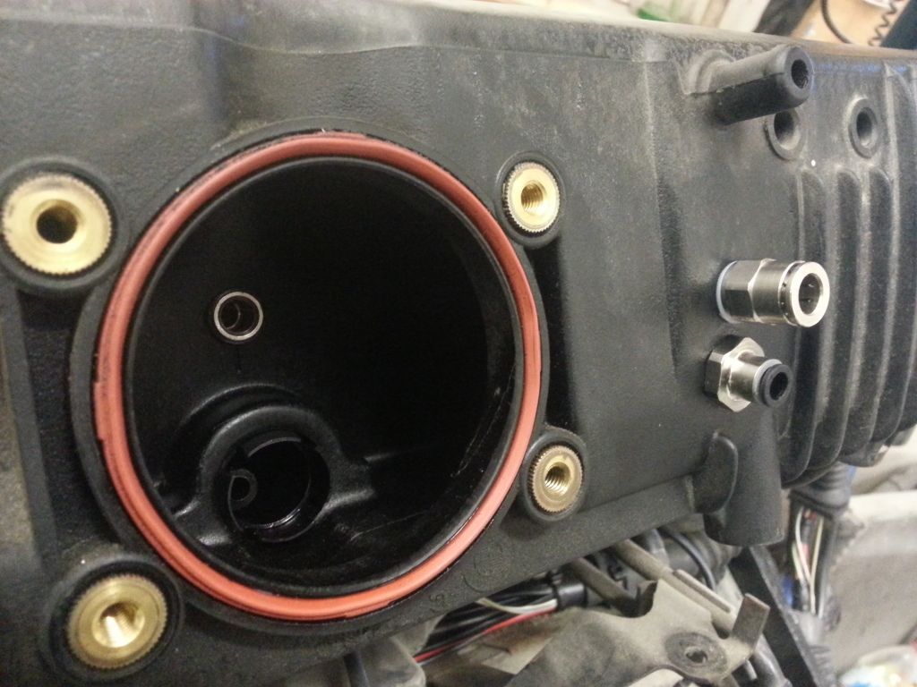

Borrat i nipplar till dump, sprutet och den tredje som syns rakt in i insuget är till wastegaten.

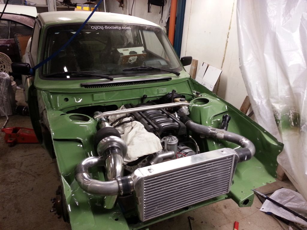

Å idag fick ja i motorn äntligen!
Va bara tvungen å hänga dit intercoolern å tryckrören bara för att kolla å få njuta lite :D

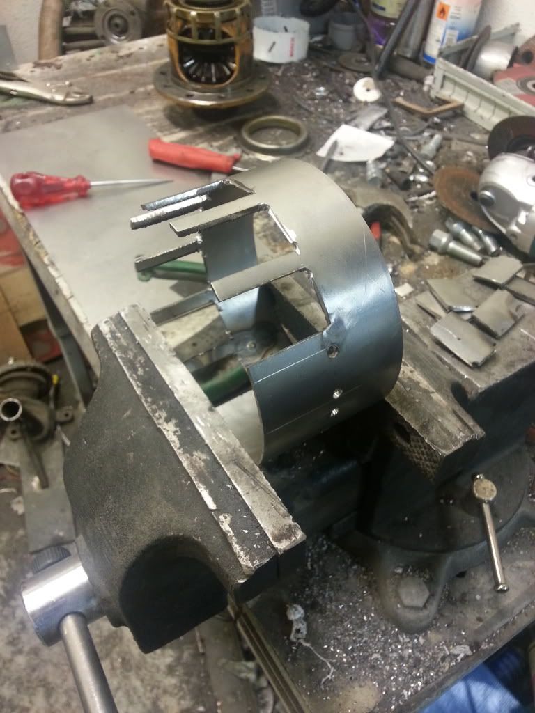

Sickade till vecken på spridarkåpan på jobbet.
tändspolekåpan typ klar

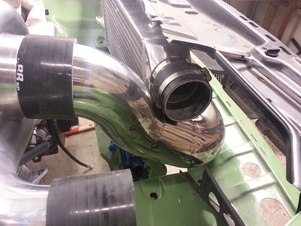

Har punktat ihop böjarna mellan filter å turbo, lagom tight mot intercoolern :)
De nya filtret får plats som de va tänkt!

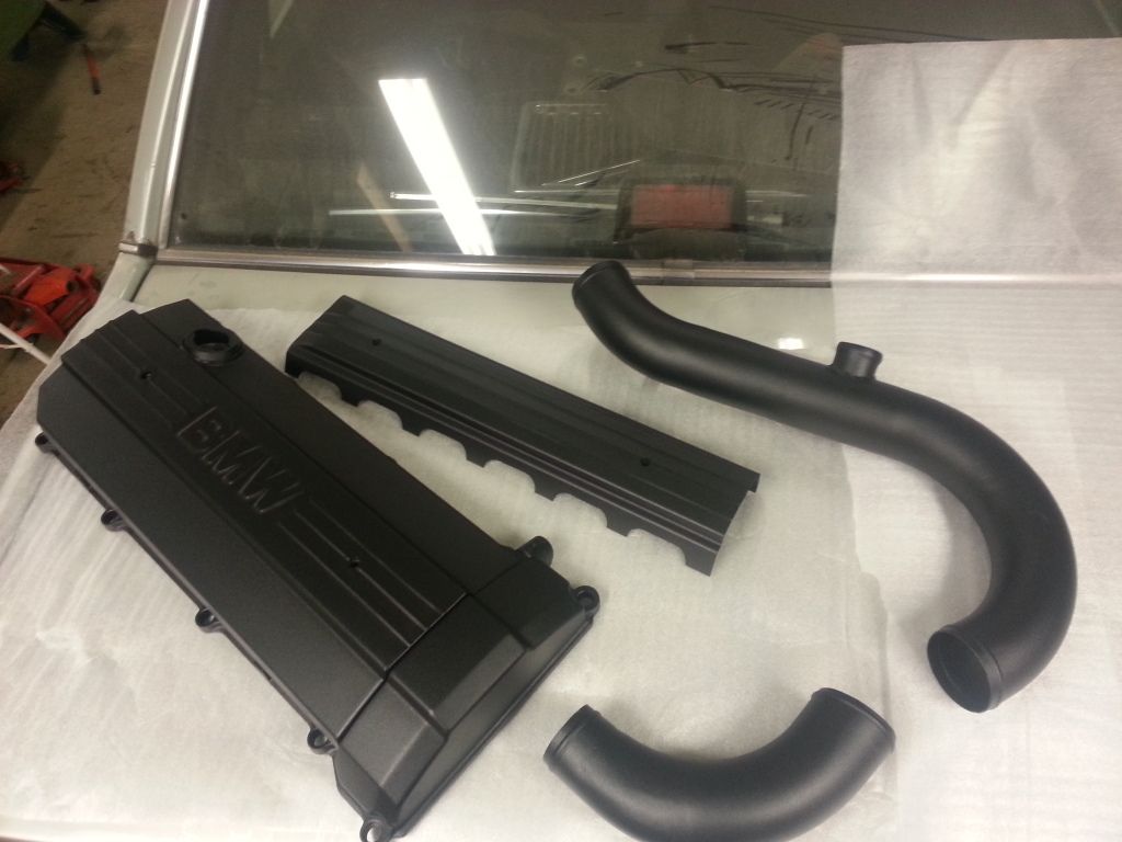

Sen har polarn pulverlackat lite delar åt mig, han övertalade mig å köra struktur, å de ångrar ja inte :)

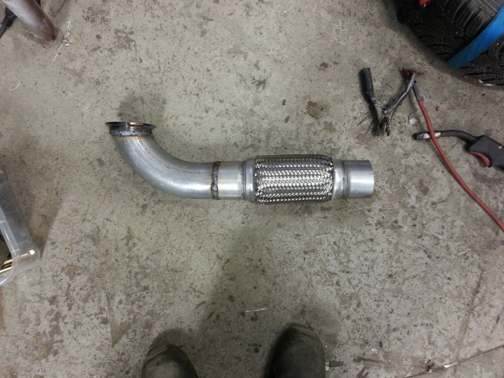

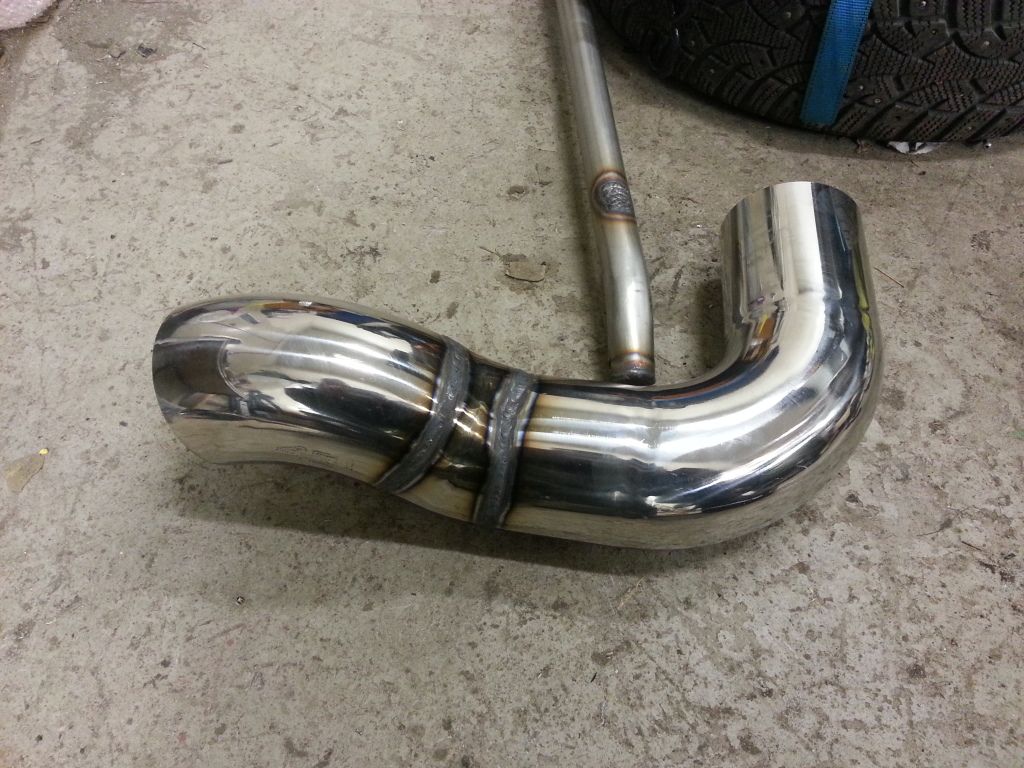

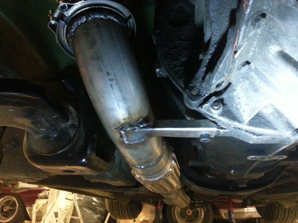

Byggt ihop passbit mellan downpipe å befintligt avgasystem.
Så vart de på plats, gjorde även ett fäste å skruvade i lådan.

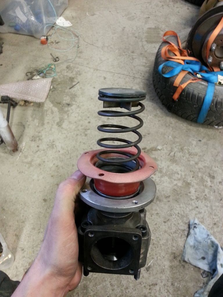

Slipade in wg-ventilen
Å så gjorde ja en bricka i överkant av fjädern. Gängade för m8 i locket så ja kan spänna ihop fjädern med en bult å justera laddtryck :)

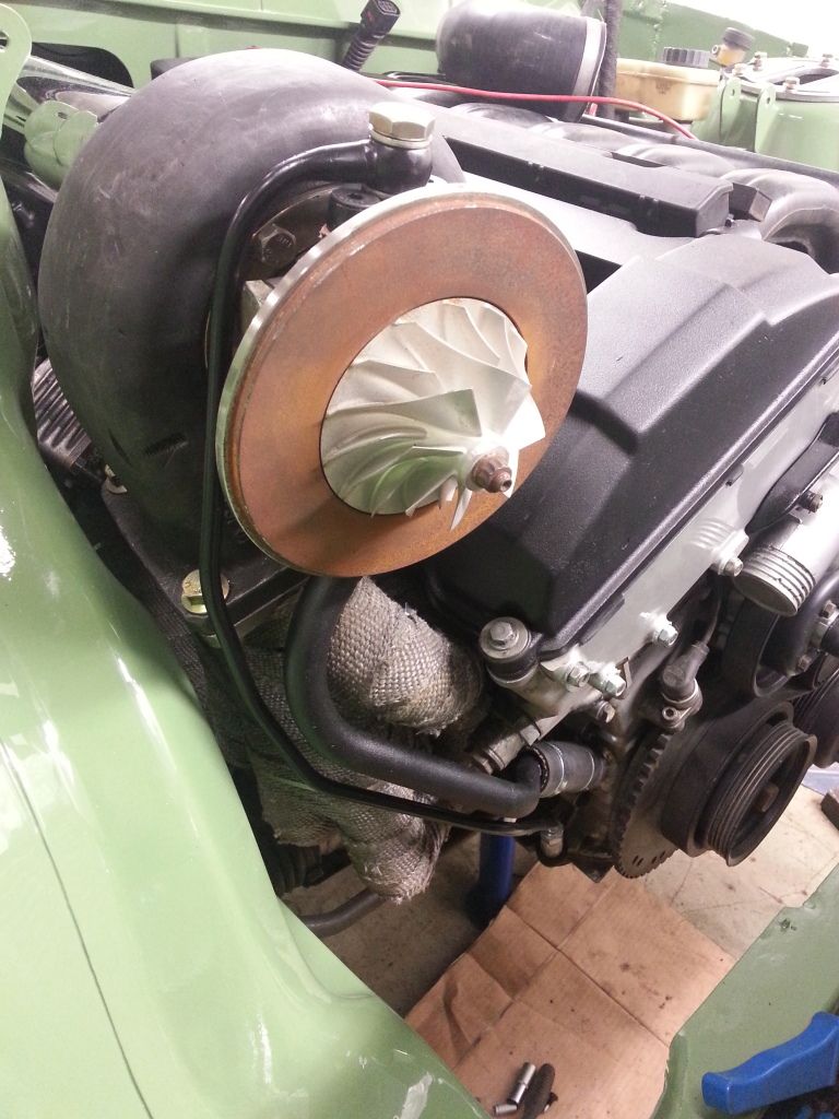

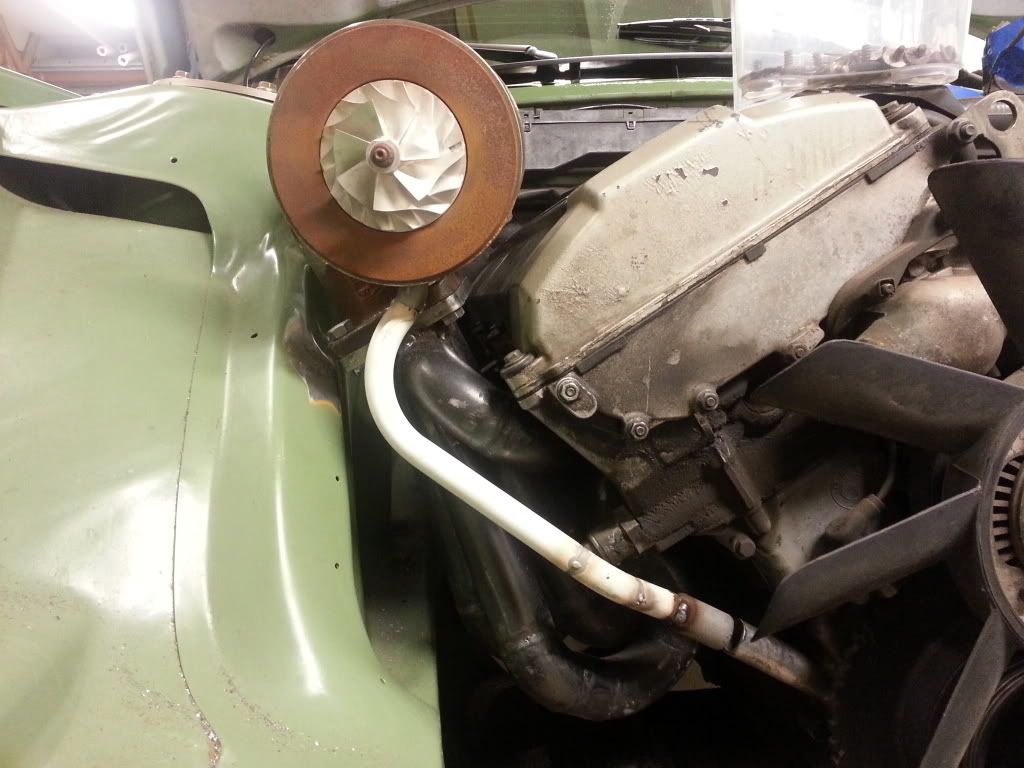

Oljetillförseln till turbon löste ja såhär.
Flyttade oljetrycksgivaren till sidan en bit ner, å satte slangen till turbon där istället.
Drog slangen under motorn.
I andra änden av slangen blev de en klämringskoppling, blev hydralrör sista biten.
Gillade inte tanken på å dra en slang såpass nära grenrör å avgashus.
Anslutningen mot turbon fick bli en banjo som svetsades på röret. Att ja valde banjo istället för klämringskoppling där också var av utrymmesskäl, hade nog blivit väldigt nära huven annars.
Sen har ja polerat topplagringsplattorna!
Och Downpipen.

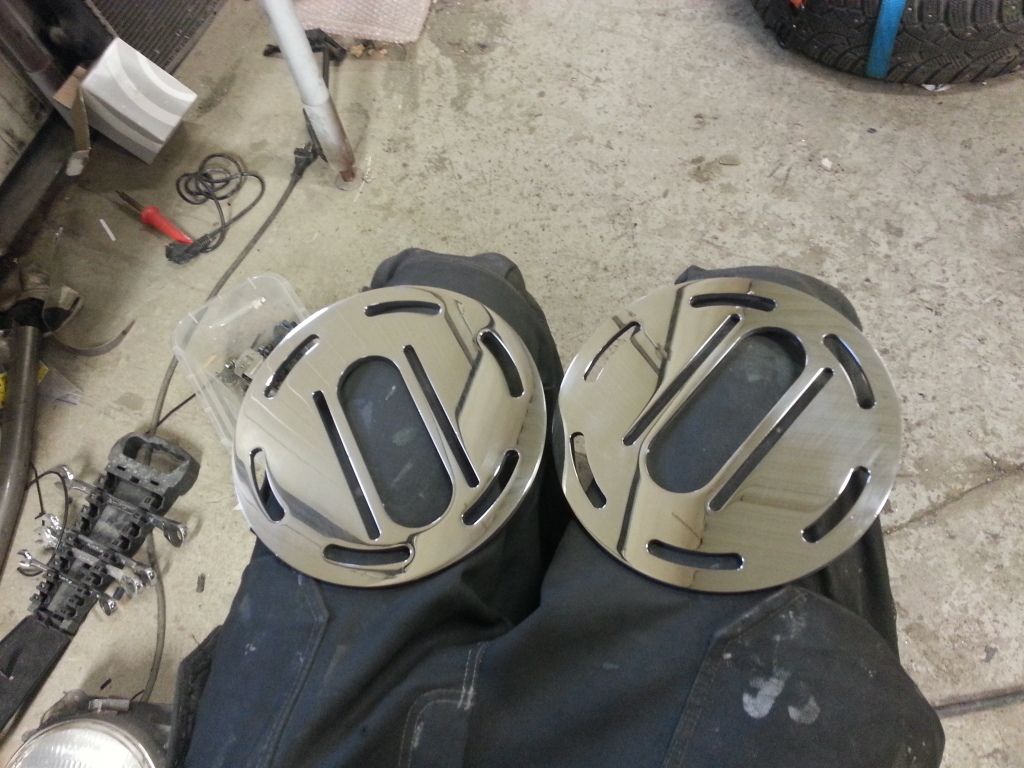

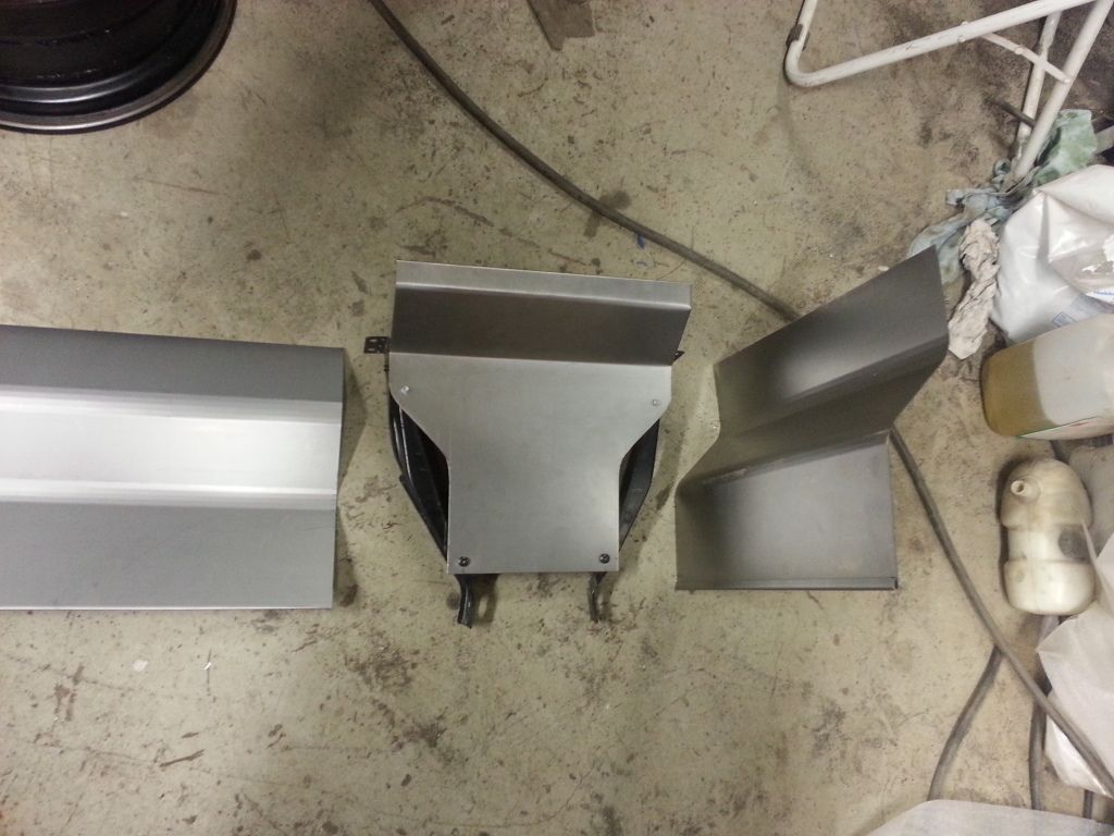

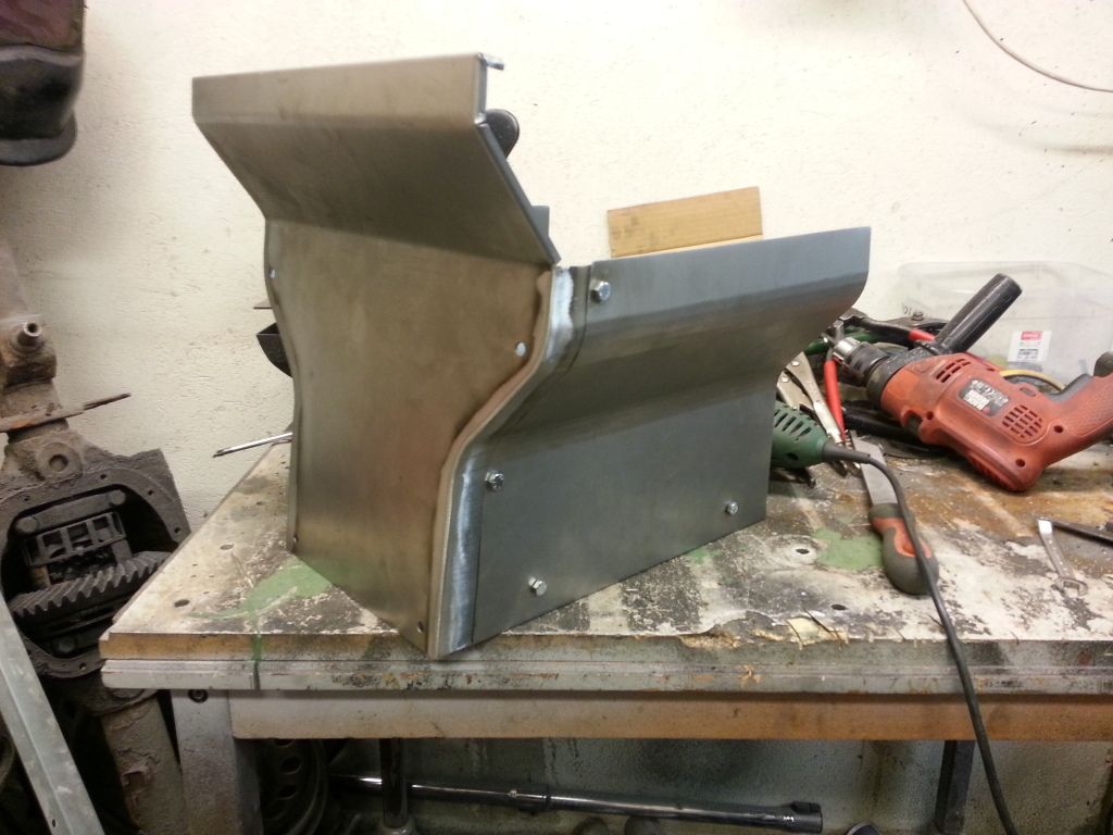

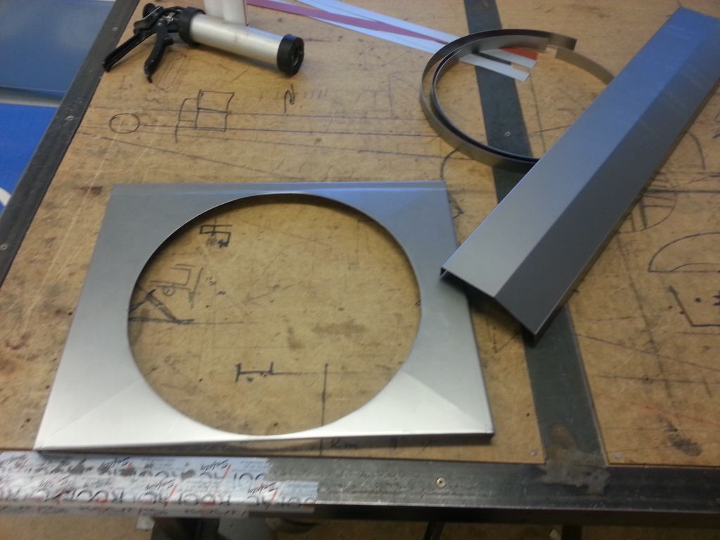

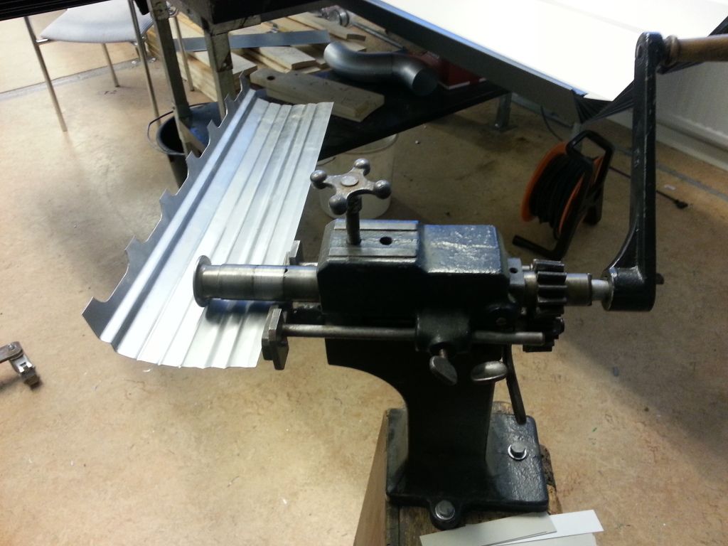

Bockat lite plåt på jobbet.

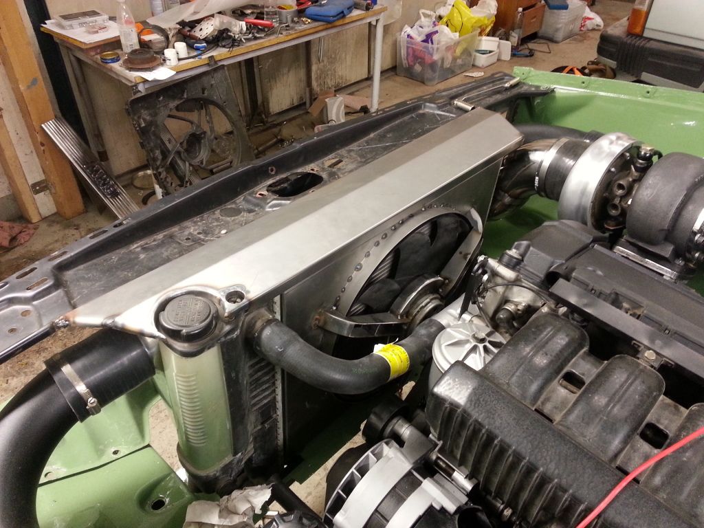

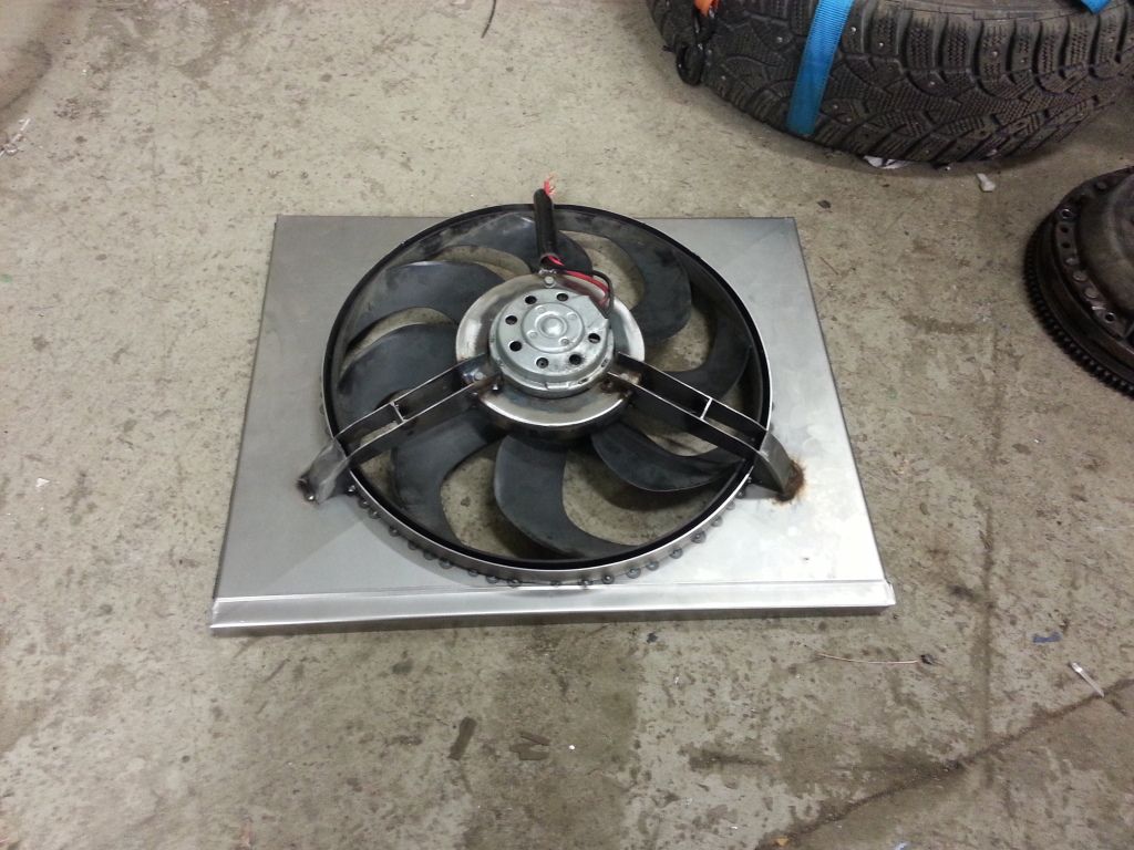

plåt över kylaren och fläktkåpa :)
Fläktkåpan iordning.
Lite färg på den bara så :)
Så blev de på plats.

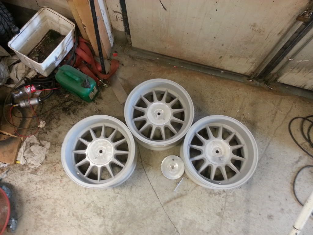

Fick hjälp av Wikström å svarva till lite detaljer så ja fick ihop mina topplagringar också.

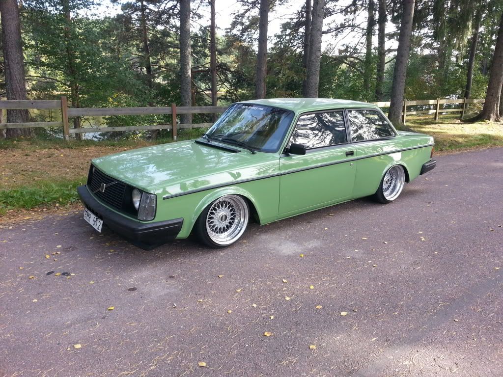

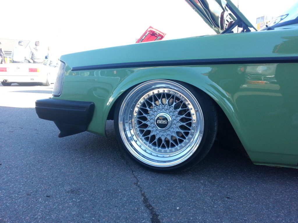

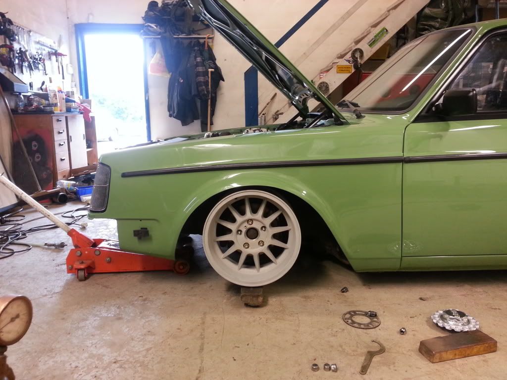

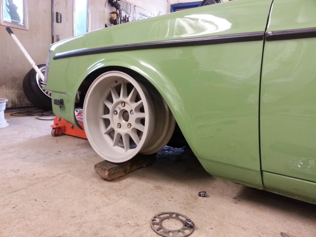

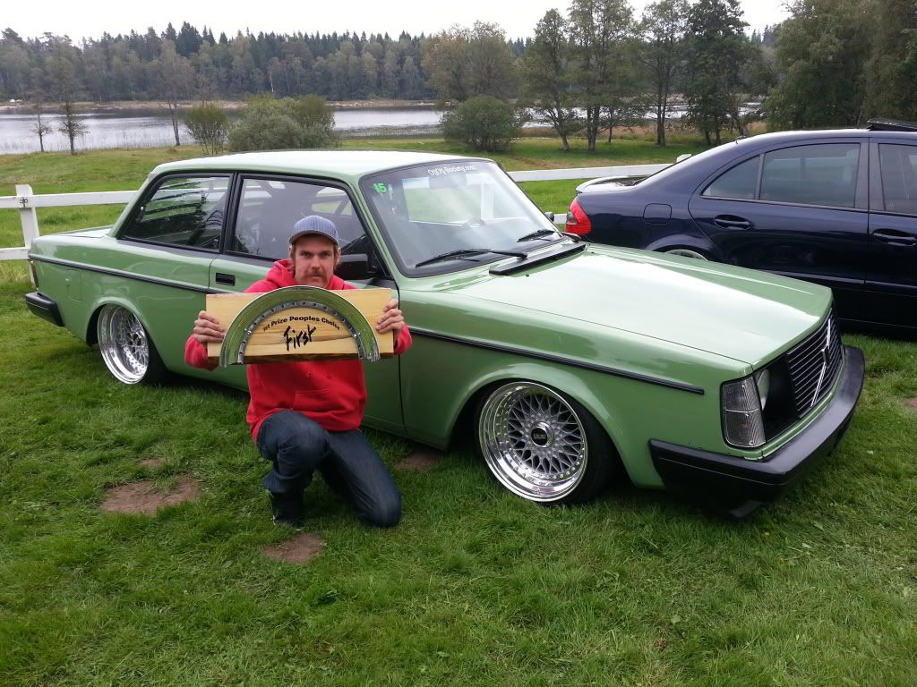

Med camber gör de sjuk skillnad!
Fick lägga en 5mm spacer för att fälgen skulle ligga vettigt, har ändå massa kvar å justera på :p

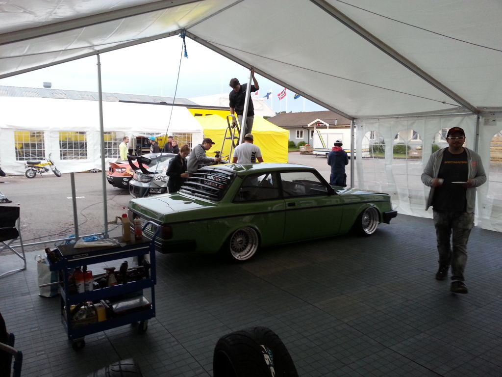

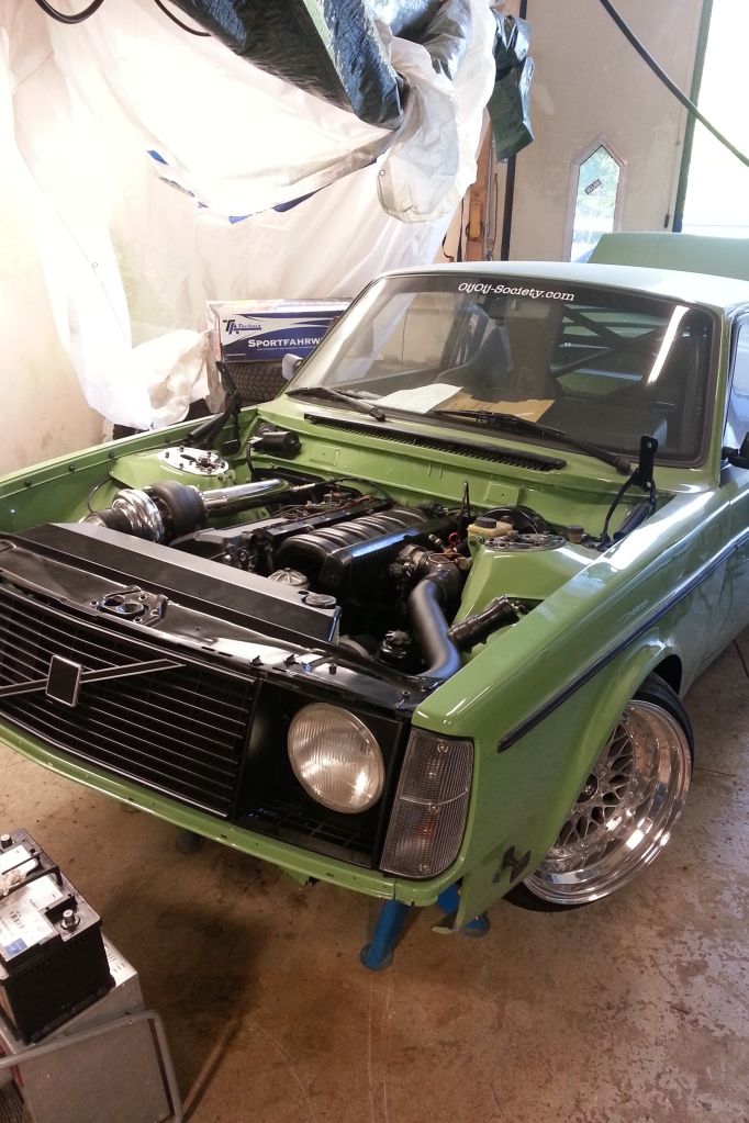

Sen hade ja turen att få stå med i Oijoijs moter på Elmia igen!
Bilen var inte körbar vid detta tillfälle, men utseendemässigt var de mesta klart.
Här är bilder strax efter polaren på Mr Cap polerat å tvättat allt!

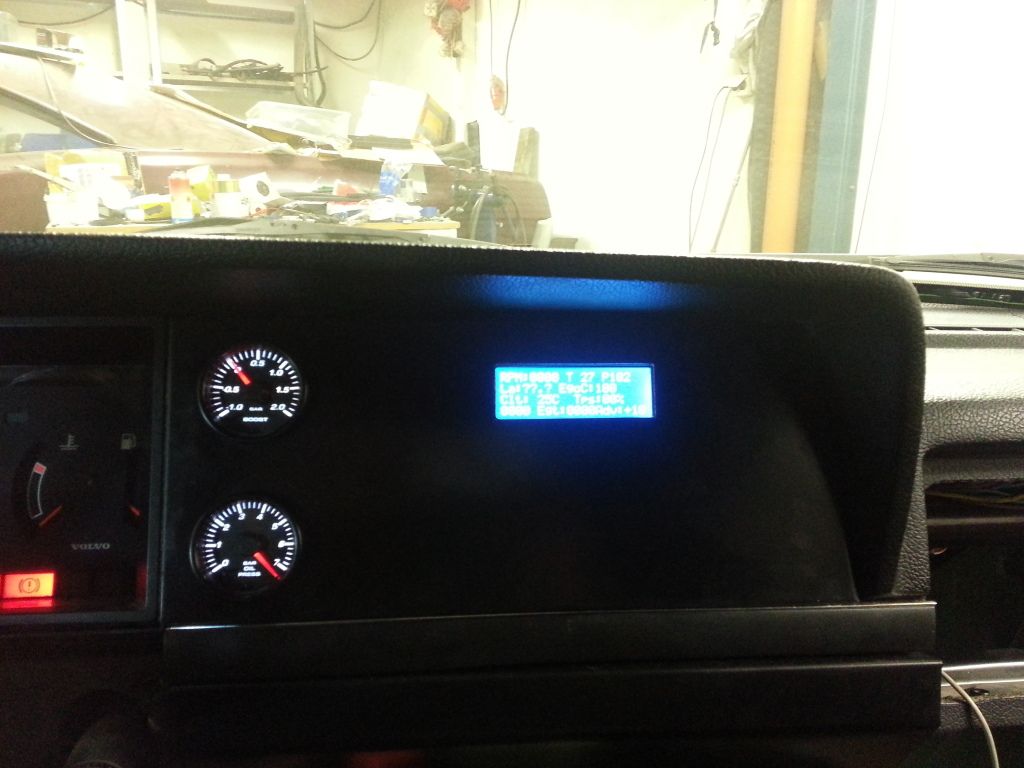

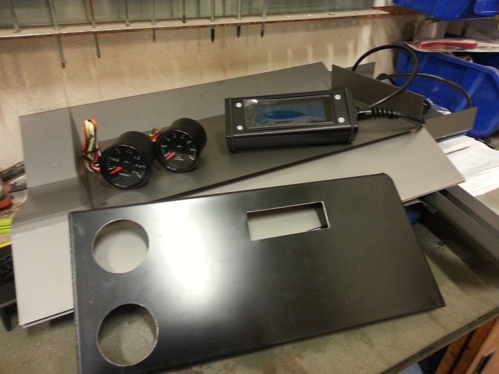

Kapat lite hål! De är laddtryck, oljetryck och lcddisplay till Vemset :)

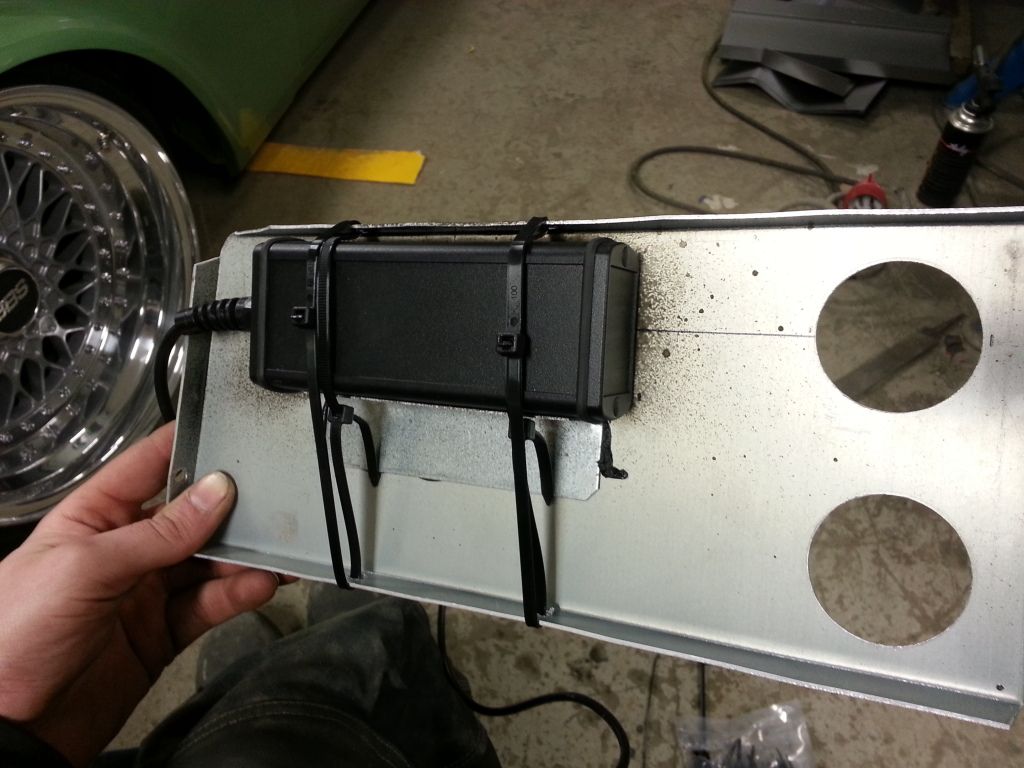

Limmat en vinkel för att lcddisplayen ska ha nåt att vila emot, packning på plats också :)
Displayen blev fastsatt med buntband.
Så vart de på plats. Blev lite mörk bild, men ni kanske får en uppfattning av hur de blir :)

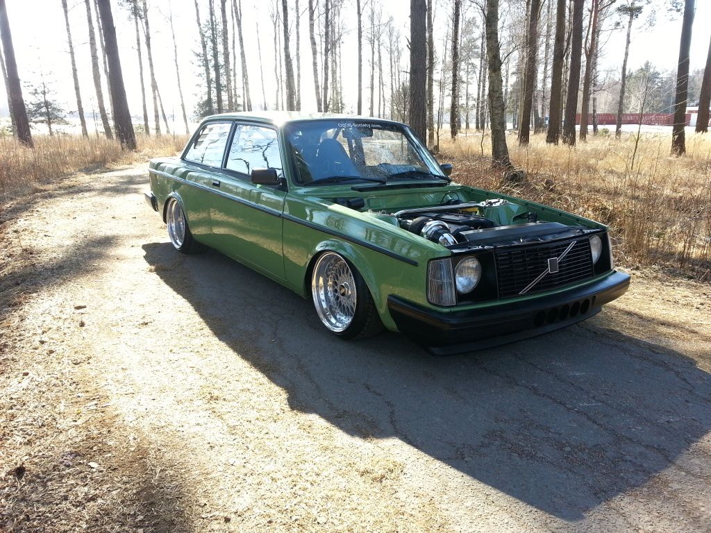

Såhär såg de ut när ja for från garaget idag.

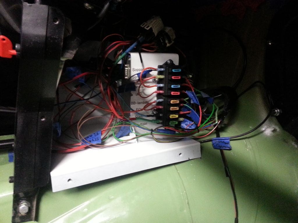

Under helgen har ja kopplat de sista till relän å säkringarna.

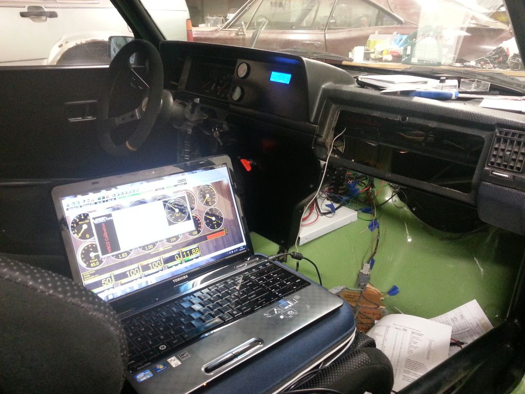

Å så har ja kopplat in datorn å börjat lite smått med å kalibrera givarna.
Men satan va inställningar å skit de är, å man fattar ju ens ens hälften av hälften!
Men efter att ha suttit med programmet ett antal timmar så börjar ja fatta mer å mer.

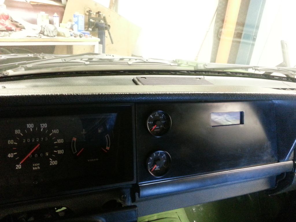

En bild på mätarna som nu är inkopplade.
Ni har sett dom förut, men nu har även de två vänstra fått ström.

En bild på hur elen till sprutet ser ut, tänkte ju att de skulle bli snyggt å prydligt men är fan kabel kors å tvärs.

Så ja blev stånas en bit bort med sprucken kylare, å glykol i motorrummet.
Väl tillbaka började jakten på en kylare, så ringde Pelle å Vigge å hörde ifall nån av dom kände nån som kunde ha en. Å Vigge ringde snart tillbaka med ett nummer till en som hade.
Fick kylaren levererad till gröndal å bytte den, men de va ingen cirkulation när vi startade upp. Så bort med pumpen, å den hade ju gått totalt i spillror.
En helt ny pump var de, bra skit! Höll 20 mil.
en bild på eländet.
Men ja hade tur än engång, han som hade kylarn kunde skaka fram en ny pump!

Nu sitter ja i speedhunters tält å väntar på granlund å robban å gänget som fick åka tillbaka hem å byta bil, men de är en annan historia :p
En bild på bilen som får gotta sig inne inatt :)
Notera bilarna utanför tältet, Fredrik Aasbos och Mad Mikes :D
Såhär ser speedhuntershörnan ut :)

Och igårkväll va vi ute å mappade bilen.
De blev M/T Racing som stog för den biten.
Fick spons på de, och helt emot mina principer då kommer de hamna en dekal på bilen. Dock enbart i motorrummet. Ja har inte råd med allt, så är de bara.
Så nu fick de bli såhär.
Hursomhelst va vi ute å drog på e4an natt till lördag.
De va sjukt kul å få känna hur bilen gick bättre å bättre.
Denna gången va vägen torr, å när ja fick hjälp av granlunds polare med grovmappningen va de ju blött å ja hade ett ladd på 0.9 bar.
På torrt när motorn fick jobba fullt ut blev de 1.2bar med 0.6fjädern :p
Ojdå, tyckte jag, å frågade om ja inte skulle ta å kapa wg fjädern lite för å få ner de, fick ja till svar, -vadå, tycker du inte att de är bra nu då?
Så nu fick de bli så!

Vann även första pris, hörde inte va speakern sa, men de står iaf 1pl Svensk på pokalen, tror de va i klassen för svenska bilmärken :) De va iaf riktigt roligt :)

Så ska ni köpa en riktig elfläkt, köp en från en v70, å gör en seriös suglåda så den suger luften från hela kylaren å inte bara där fläkten sitter!

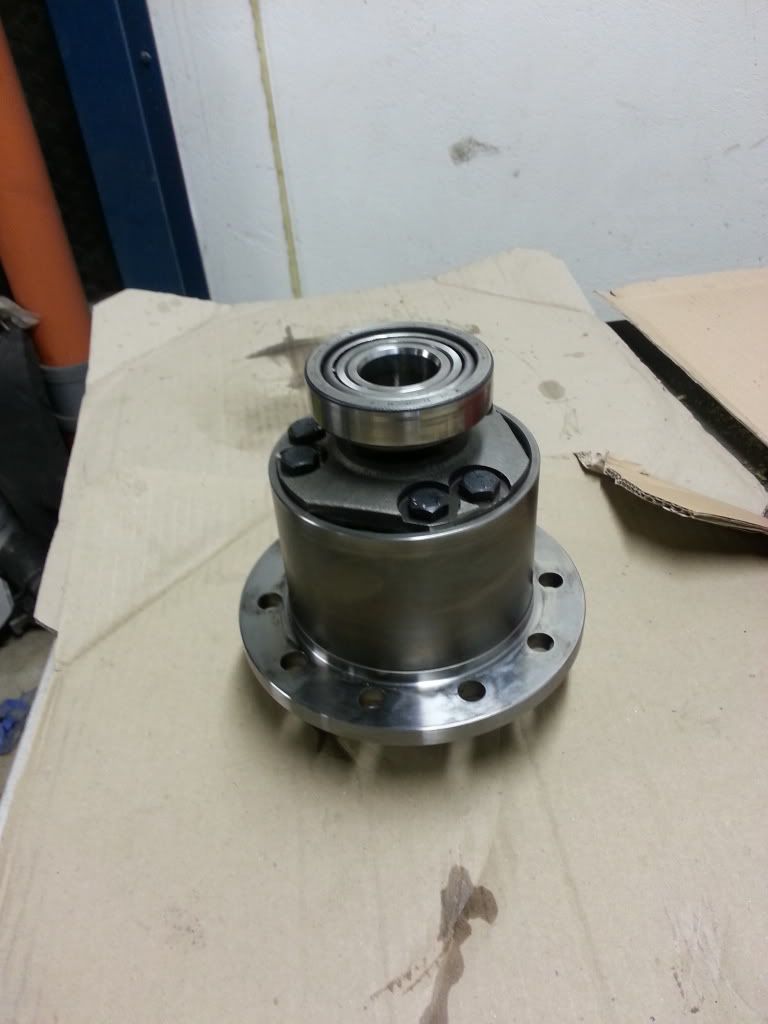

Men hade lite flyt, för Tony som är ena halvan av M/T racing hade en begagnad diff liggande.
En detroit true trac, som tydligen ska funka som en torsen. Så den köpte ja igår :)

Rs- fälgarna är ju inget ja vill testa fullt rattutslag på mer än när man kör försiktigt.
Så tänkte ju köra med nå 16" istället som inte är så breda.
Å snubblade över en uppsättning billiga Mim Juventus. De är 16x8" runtom med et 10
Är 5x120 på dem så får köra med konverteringsspacers. men de har ja både 20 och 30mm så de ska nog gå att hitta nåt som passar :)
De va blästrade när ja köpte dem, vilket inte är nån nackdel :) Skulle lätt kunna tänka mig å köra dem i nån liknande grå färg :)
De kommer inte bli nån fitment att prata på, dessa är endast för praktiskt bruk! Bus å banhjul, kort och gott :)

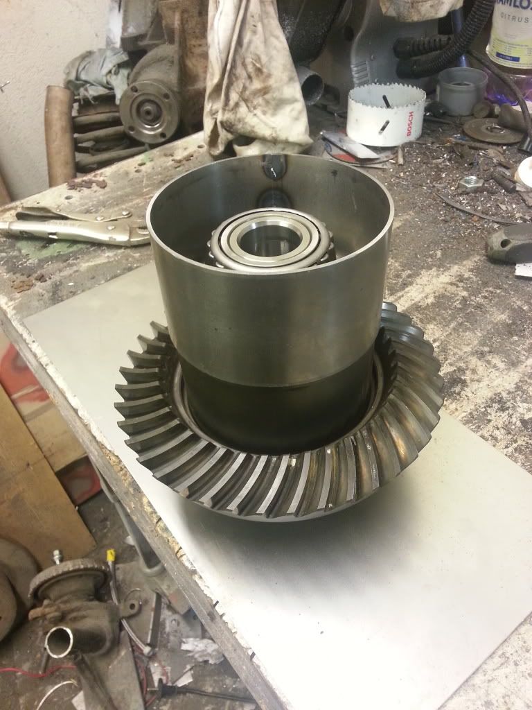

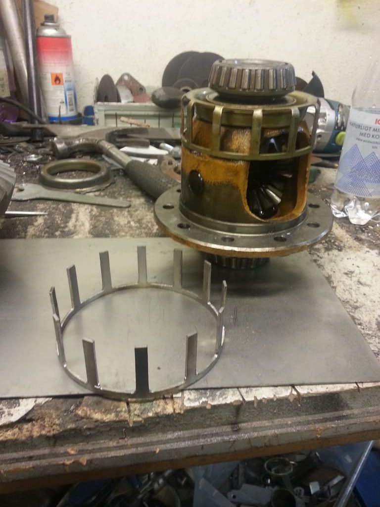

Hastighetsmätarkrans vare ja!
Klippte till å rundade en remsa på jobbet.
Tight å fin passform!
Ritade ut tänderna.
Eftersom denna är större i diameter så passade den utanpå orginalet, så de va inte så svårt å märka ut vart tänderna skulle vara.
Borrade hål i hörnen å kapade in till dom med vinkelharry.
När kapningen av tänderna va klar så filade ja bort graderna å tog ner kransen på höjden.
Här har ja punkat fast den i diffen :)

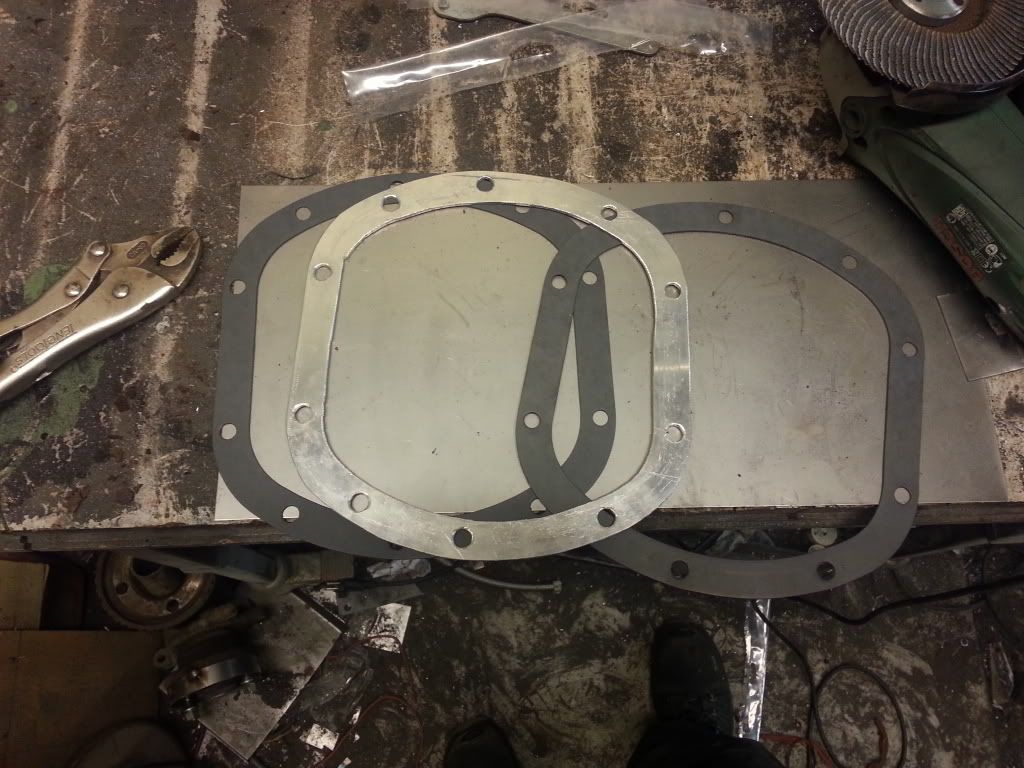

Kransen är större än orginal som sagt, vilket gör att givarn hamnar fel. Den sitter med nån bajonett-fattning så de är nog ingen lek att schimsa ut den.
Tänkte ja skulle klara mig med att lägga tre packningar under kåpan. men de tar ändå i givaren. Packningarna ger ju med sig när man drar till. Så får nog ställa mig å kapa till en distansplåt i samma utförande som packningen, å lägga en packning på varje sida.
Aldrig får nåt va enkelt :/
SÃ¥gade ut en "spacer" i 3mm alu.
Blev en packning på var sida om den :)
Satte dit den förut å törrkörde på pallbockar å de verkar funka! Funka upp till 140 iaf, mer gasade ja inte :)
Nu ska bromsar å hjul tillbaka :)
nuu har ja satt ihop de sista å testat!
Hastighetsmätaren funkar!
Diffen också :)

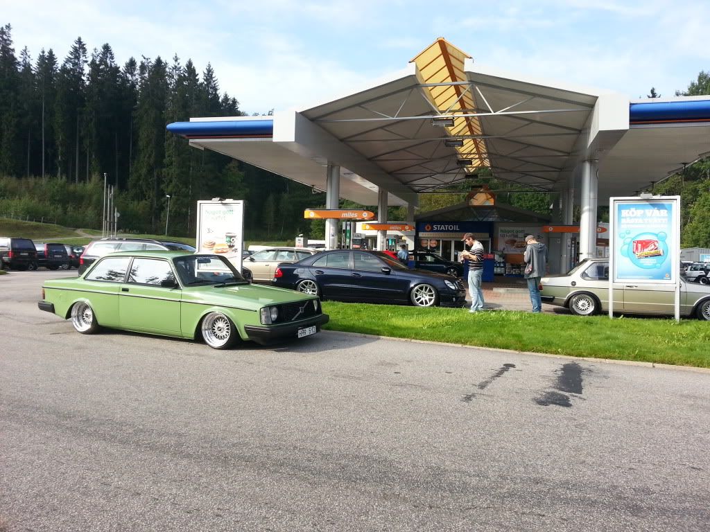

De va minst sagt dimmigt på vägen ner. Vi sa att vi skulle stanna på nån mack längs vägen å få oss lite frukost. Men de va svårt å se vart mackarna va genom dimman, vet inte hur många mackar vi missade pga av de :)
Här är vi iaf framme i Borås, med tvättade bilar, tanken fylld med sprit å en körv i magen var vi redo att ge oss ut till träffområdet.
De va en riktigt trevlig träff, klockren miljö, café med god räkmacka, många grymma bilar, och framförallt många av vännerna samlade!

Men märkte när ja kom hem att elfläkten hade säckat ihop, tur att trafiken rullade på utan stopp på hemvägen så den fick kylning ändå :)
