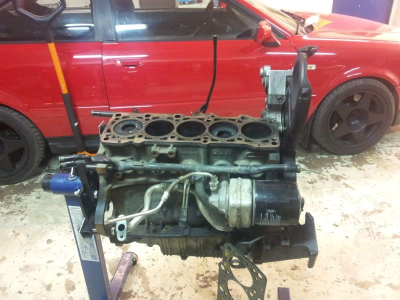

Sammanfattning sen förra årets bromsning.. Jag skulle ut känna på moset i maskin tänkte jag.. Ladda på så fint så...oj 2,5bar :o Det tyckte inte topplocksbultarna om och motorn lyfte mössan och trycksatte kylsystemet mer än normalt 8)
ARP bult köptes omgående och toppen åkte av.
Toppen lämnade jag iväg till Bandit som omedelbart dömde ut alla ventiler och styrningar. "Jäkla audi å vw!" sa Bandit. "Ventiltätningera är ju trängre än oskulder på dom! Det blir ju skit av ventilskaft å styrningar då"
Bara ringa å tjata till mig nya ventiler å styrningar billigt av LG 8)
Toppen fick sig en mildare portning och nya ventiler/styrningar samt inga tätningar på avgas.. Det funkar ju volvo utan tätning på avgas så det lär ju funka på audi med resonerade jag :roll:
Av någon anledning som jag forfarande inte riktigt fattat så gjorde jag ett märkligt beslut att byta block till ett nyare s2 block (ABY block). Jag har efteråt räknat ut att det var nog troligen suget efter dom smidda kolvarna som gjorde att det blev som det blev..

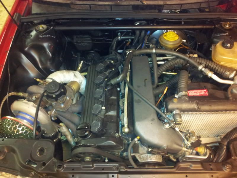

Lite allmänn uppsnyggning gjordes med samt att jag trollade bort den avskyvärda bromsbomben och ersatte med hederlig vacuumservo. Även nytt sugrör hittade ner under huven :mrgreen:
Hur som helst vart det så här behagligt under huven i våras

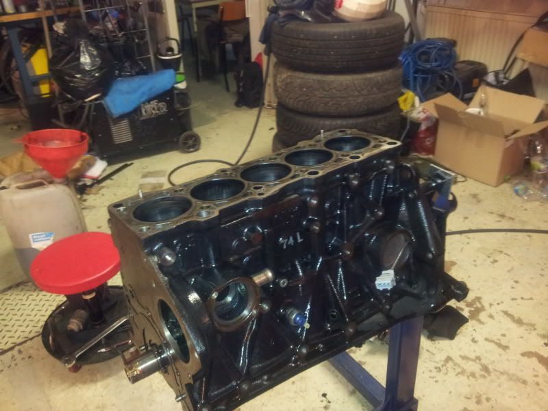

Nu är dock ett mycket roligare block inhandlat :mrgreen:

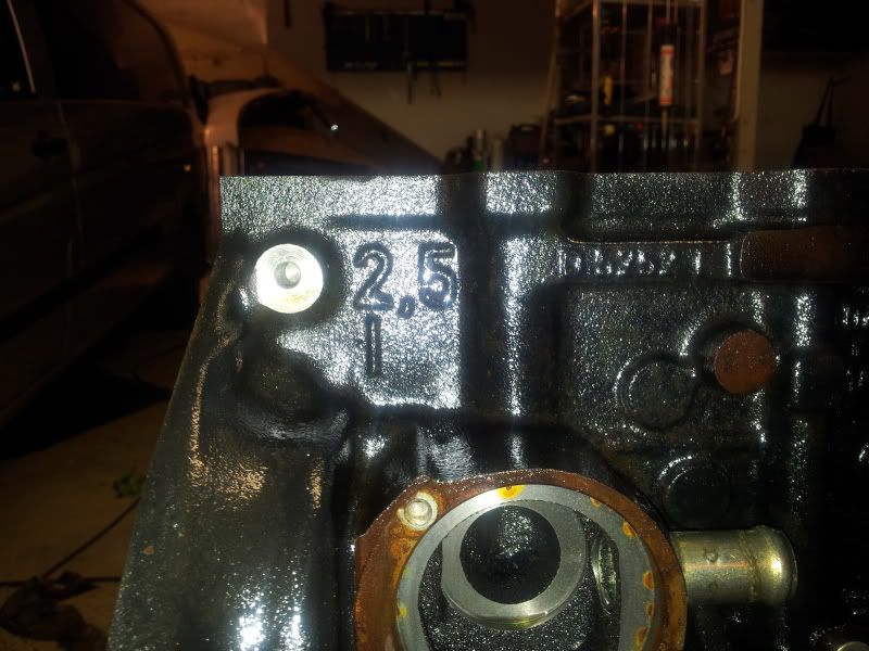

Det tränade ögat ser ju direkt att det är dieselblock. Nu kommer volymen växa till sig 8)

Jo, anledningen till dieselblock är att dom är 17mm högre än bensinblocken i kombination med mer slaglängd. 95,5mm istället för 86,4mm. Det kommer bli 2490cc istället för 2224cc som det är idag :D
Jag hoppas inte på mer toppeffekt då det räcker mer än väl men däremot vill jag ha mer bottendrag. Förhoppningsvis blir detta precis som jag vill :roll:
