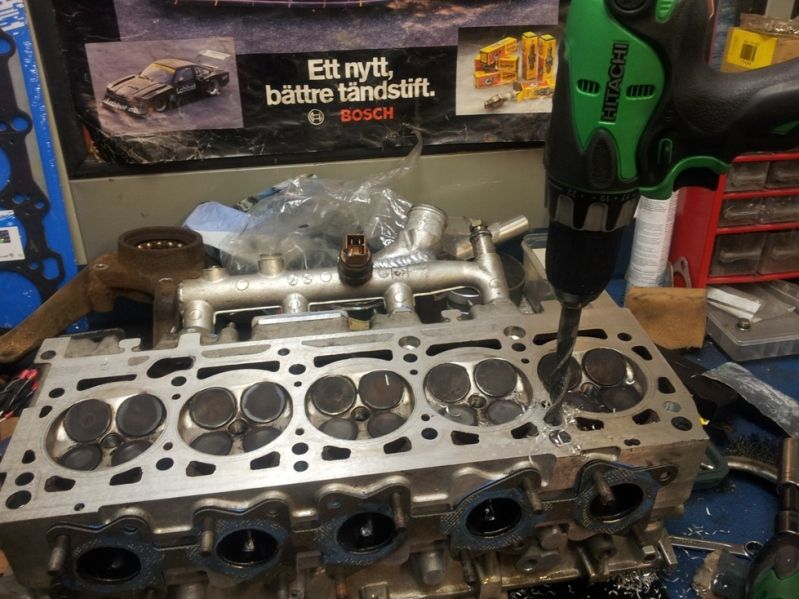

Nyborrat och honat tillsammans med en av dom nya kolvarna. Klacken som svetsasde för stöd till packningen syns oxå.
Det gamla oljehålet längs ner till höger på deckytan har vi här fräst en ansats och sen svarvat en aluminiumplugg som sen pressas ner i hålet. Detta oljehål används inte på bensintoppen och därav pluggningen.
Hål har borrats för vatten till värmepaket och här gängar Robban med m18x1.
Nygängat å fint :D Här kommer en svarvad slanganslutning sitta istället för den plastanslutning som sitter på bensinaren

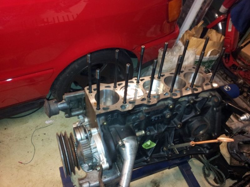

Blocket färdigt och nya ARP pinnbult för BMW på plats. Är M12gänga för toppbultarna på en diesel och inte m11 som på bensin, därav andra ARP bult.

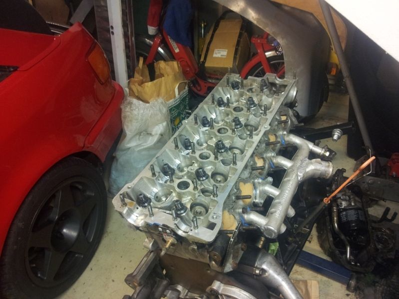

Toppen fick borras upp ca 1mm för att dom nya pinnbultarna ska gå igenom. Det får inte vara för seriöst för då går det sönder därför dissade jag pelarborr :wink:
Toppen på plats.

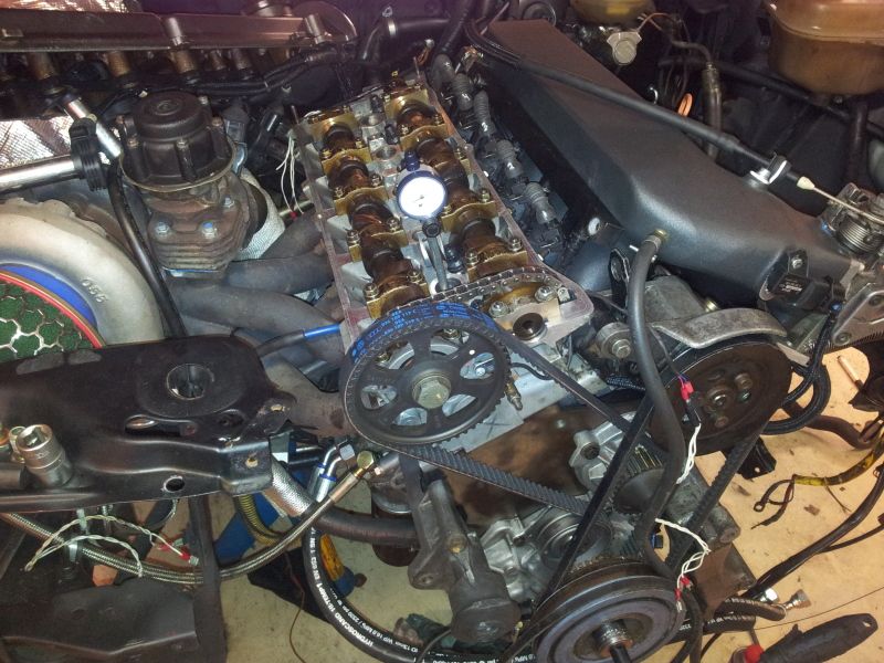

Med dieselblock ska man kunna använda ABY/AAN kamrem och 3b spännare (spänner med vattenpumpen) så ska det funka fin-fint! Tyvärr sket det sig då mitt block är planat 1,2mm och remmen gick inte att spänna tillräckligt. ABY/AAN remmen är 151kugg och jag behövde 150kugg för att få spänst i remmen. Det visade sig efter massor av detektivarbete på internet att Audi RS2 remmen hade 1kugg mindre än sina s2/s4 kusiner med ABY/AAN motor så en sådan inhandlades och det passade perfekt!
Motorn sitter äntligen på plats. Här nollas motorn och kammarna ställs in.
