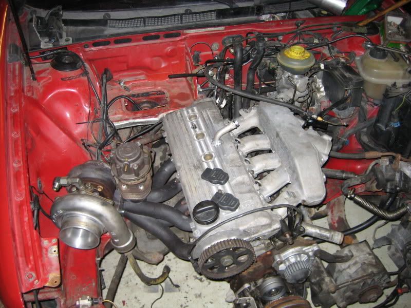

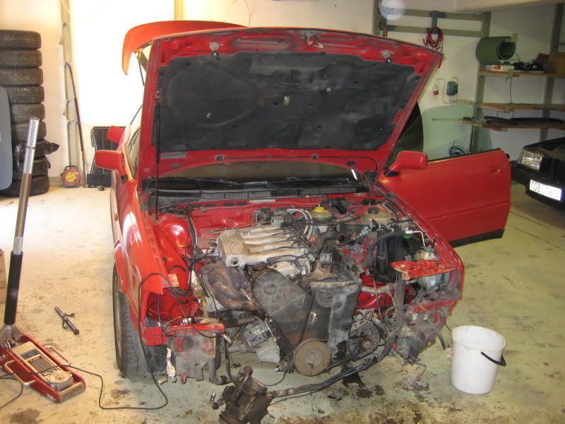

Motorn är på väg ur.

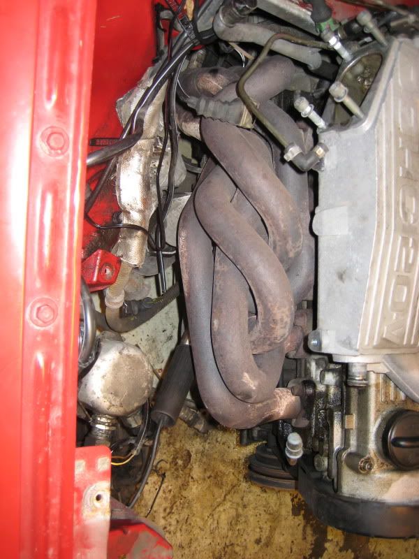

Imponerande fränt original grenrör :o

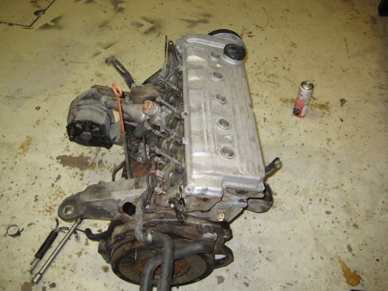

Motorn ur :D

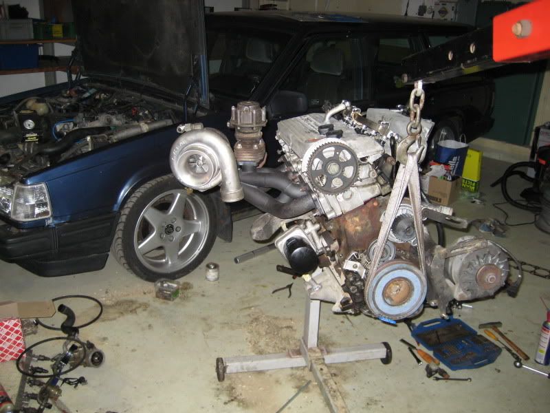

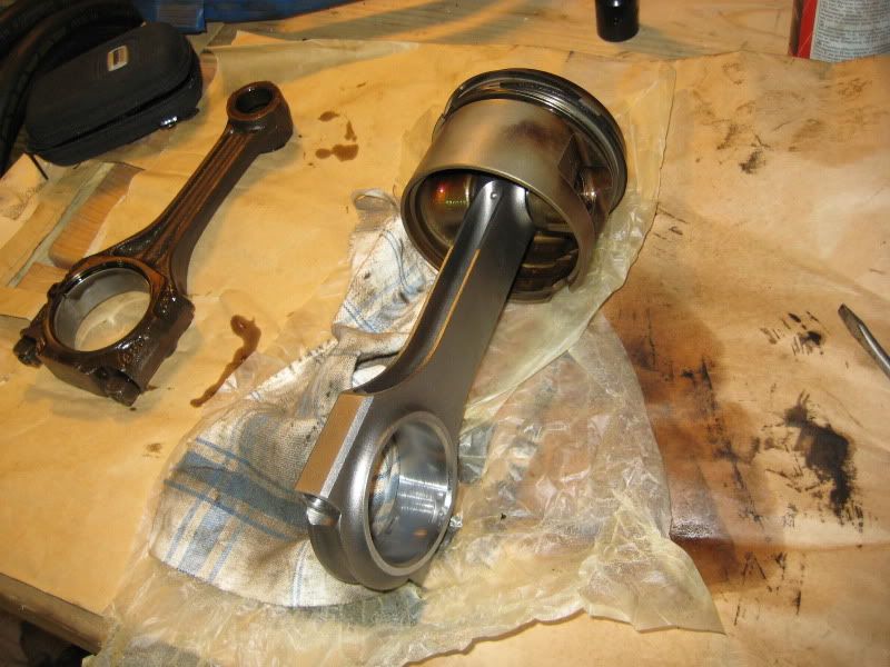

H-profil stakar är bra att ha

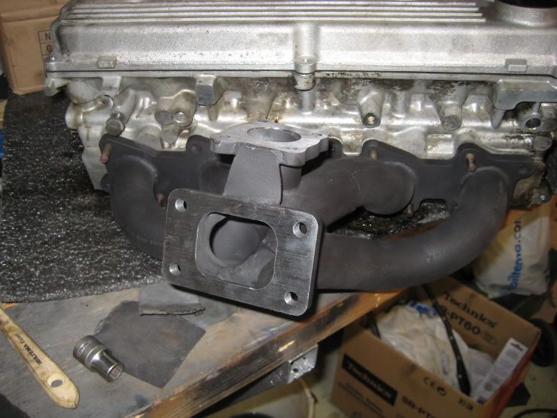

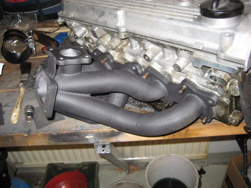

Det nya grenröret. Otroligt bra arbete gjort på detta.. Obs! Inte jag som byggt utan CP-service.

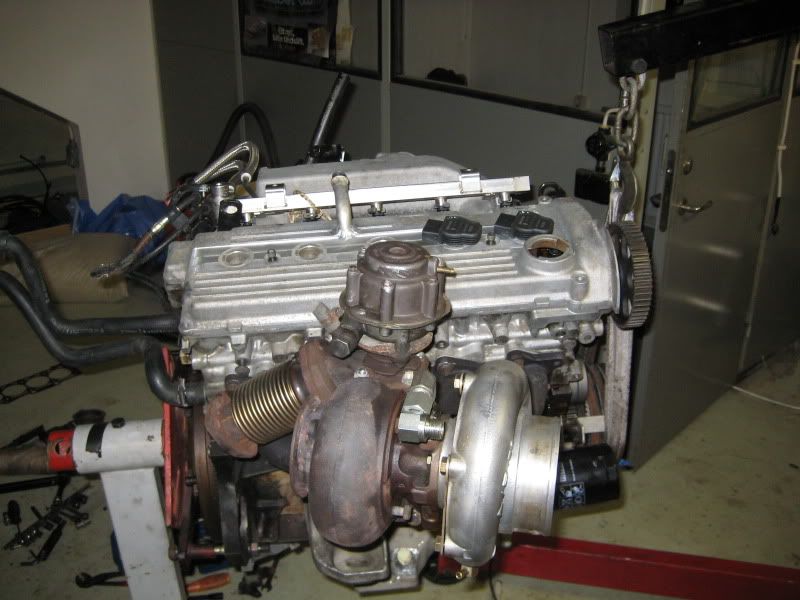

Motorn ihopsatt igen och med turbon på plats. Som ni ser har jag inte målat motorn. Detta är avsiktligt då jag fått lära mig att målade motorer går sönder. Inte fan vågar jag måla efter det. Tvätta ska docka vara ok...jag kanske gör det :roll:

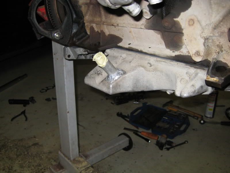

Oljeretur från turbon. Tack LG :D

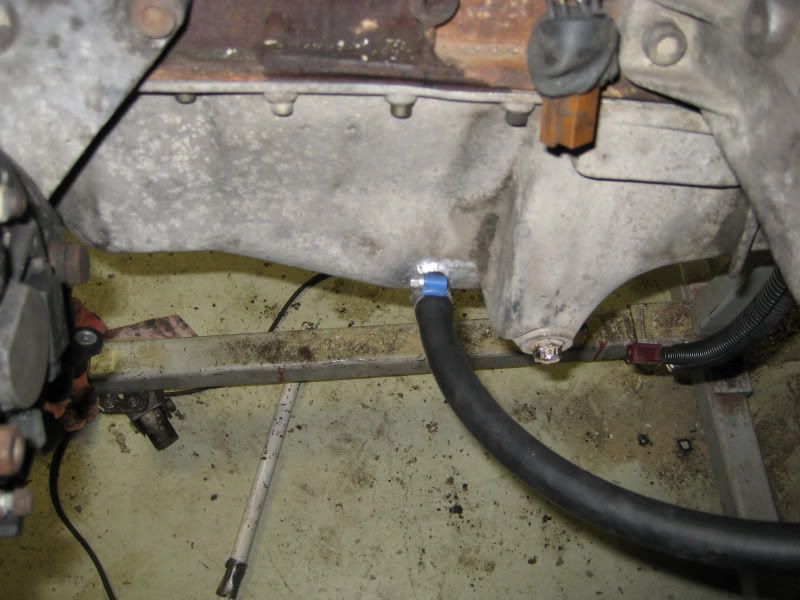

Och en oljeretur till.. denna gång från oljecatch tanken. Även denna får jag tacka LG för

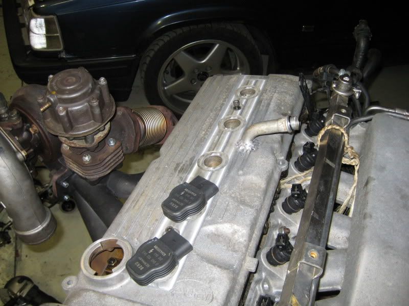

Ventilkåpan avfräst så tändspolarna når ner till stiften. Javisst var det LG denna gången också som fick hjälpa till. :lol:

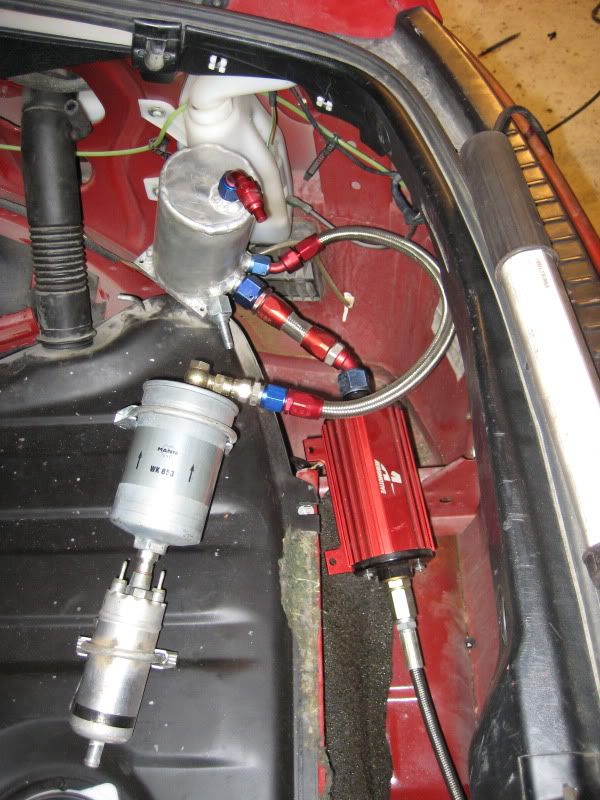

Bränslesystemet bara provisoriskt ditlagt för att se om det passar någorlunda. Recycling från min förra Volvo 242. Rejält med kapacitet i Aeromotivepumpen ... för mat vill nog 1200cc spridarna ha. E85 kommer jag köra på.

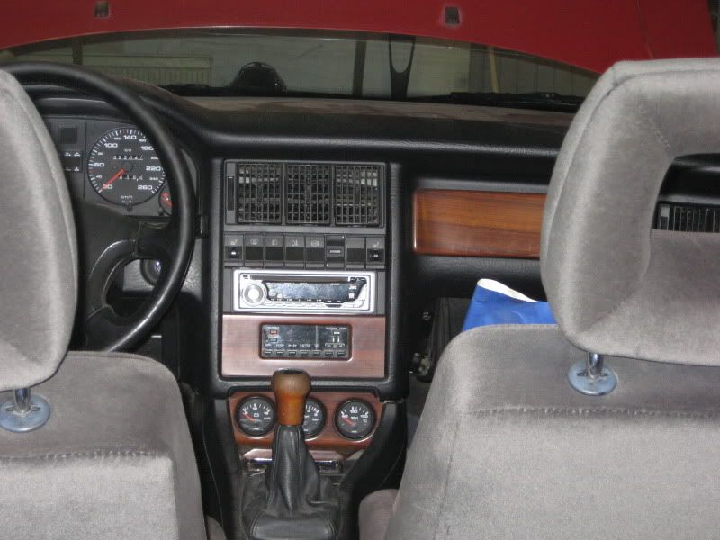

Så här het inuti kunde en sportbil vara från tidigt 90tal :lol:

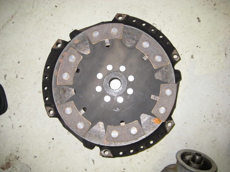

Original tryckplatta med mysig sinterlamell. Hoppas det håller. LG körde ju 547whp med samma koncept ifjol utan slir.. Vi får se :?
