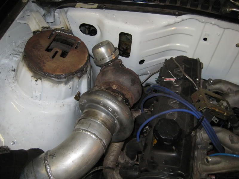

Nu under helgen kom äntligen motor å låda på plats. På bilden nedan sitter ic, kylare och turbo på plats men detta var bara för att måtta in det. Turbon sitter väl högt. Tar precis i huven. Får konstruera om greröret ytterligare men det hade jag ändå räknat med.
Här syns det rätt väl hur högt turbon kom.

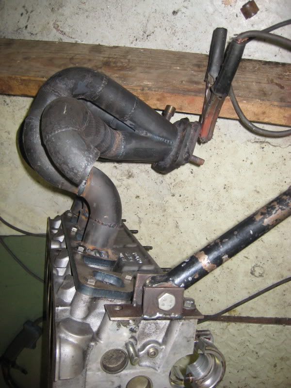

Grenrör som byggs om.

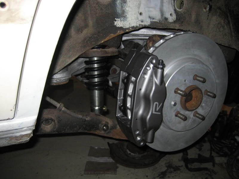

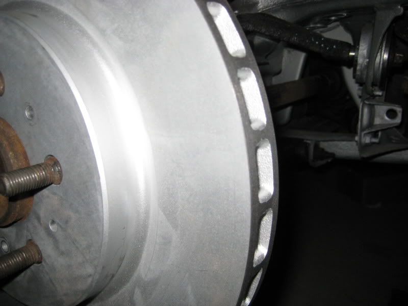

Bättre bakbroms. Det finaste från Volvo :D
För att montera R bromsar bak på en multilink utan adapterplattor får man svarva ner diameter något. Från 330mm till ca 322 så passar det sedan bolt-on 8)

Tuffa bromsar bak, är det fram eller bakbromsar till R-en du har? Fattade det som att det var bakbromar du köpt, men är dom verkligen så feta???

Ja det är faktiskt så häftiga bromsar bak på en s60r :bs:
Samma typ av handbromslösning som på en vanlig 740/940 med fast större diameter på trumman så där ska det svarvas en "insats" trumma.
